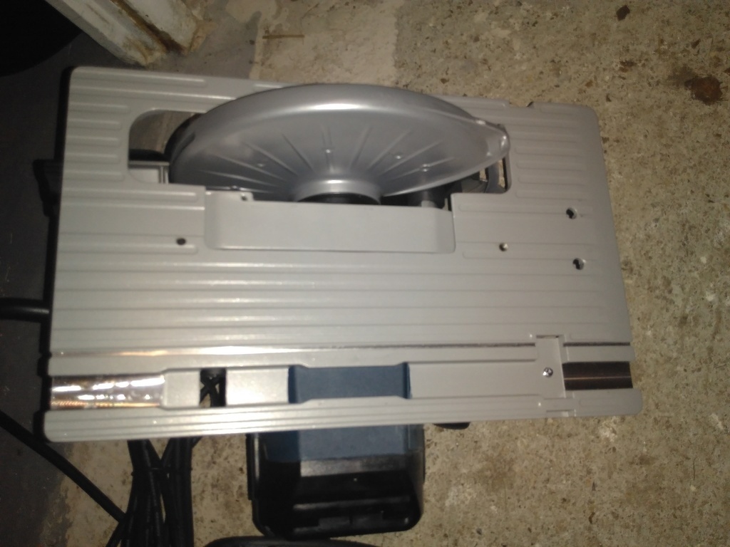

je viens d'acheter une scie Bosch GKS 65 GCE et un rail FSN 1100. Normalement, et sauf erreur de ma part, les deux sont compatibles.
Y'a t'il une pièce de liaison entre les deux? Ce qui me fait poser cette question c'est que lorsque je pose la scie sur le rail, elle peut bouger latéralement, ce qui je pense va laisser à désirer sur la précision de la coupe...

Tu as une photo du dessous de ta scie? De combien est le jeu latéral?

Voici

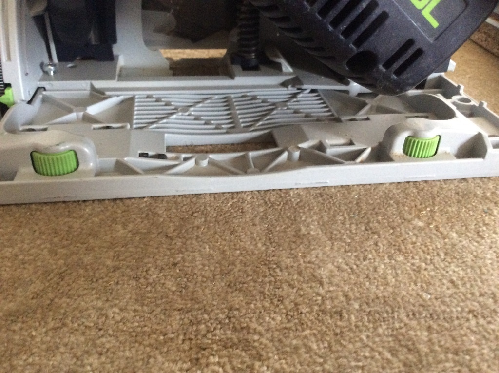

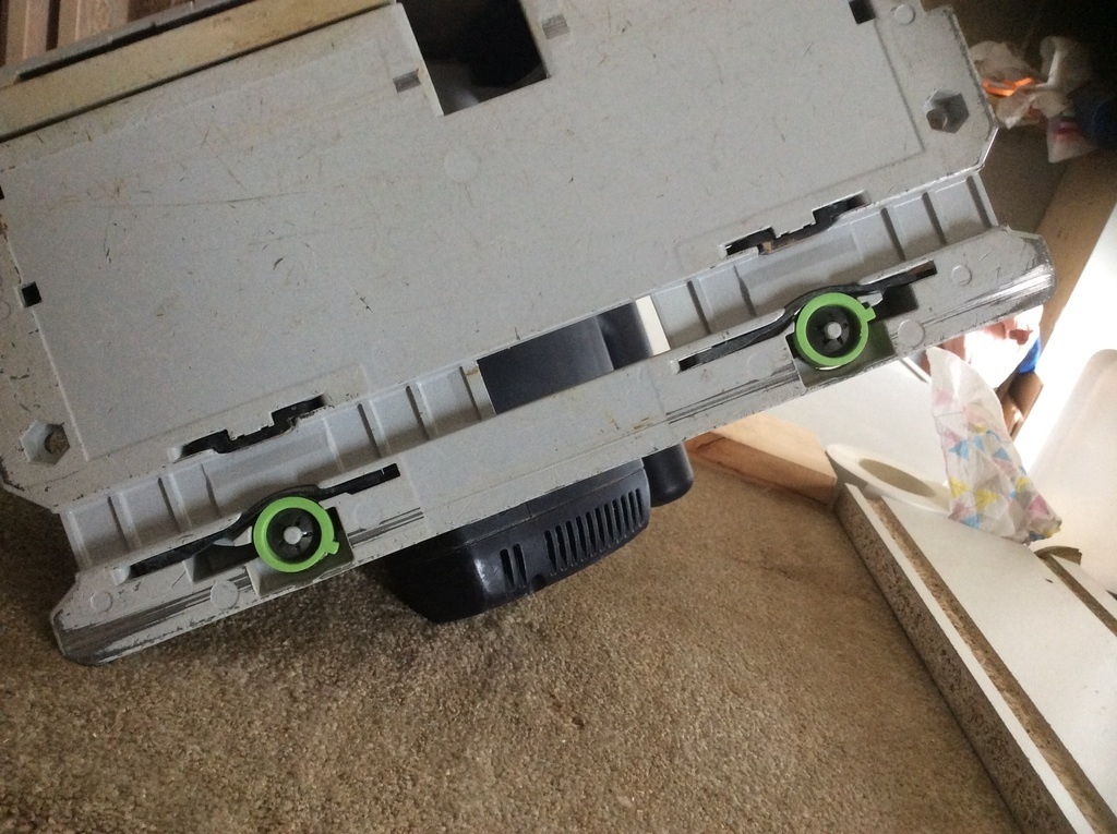

Effectivement, aucun réglage possible. Sur la festool, il y a des cales vertes réglables qui viennent serrer le rail afin d’eliminer tout jeu par molettes excentriques.

Bonjour Miguel77 ! Pour ma part j’utilise une GKS85 G et un rail FSN, et il n’y a pas de pièce de liaison entre les deux. La semelle de la scie possède une fente sur toute la longueur, et elle se positionne directement sur le rail, sans jeu anormal.
Et la semelle de la scie est aussi entaillée à la forme du rail Festool ! Ils sont malins chez Bosch !

Tu as la même semelle que la photo que je viens de publier?
Wil
Salut Miguel77 ! Oui, la semelle est la même. L’entaille utilisée pour le rail FSN est la plus étroite des deux.
Et oui, avant la première utilisation il faut que tu mettes un coup de scie à vide en te positionnant sur le rail, pour couper la bordure plastique. Ainsi ta règle correspond parfaitement à ta scie, tu n’as plus qu’à aligner la bordure plastique sur ton trait à couper.
