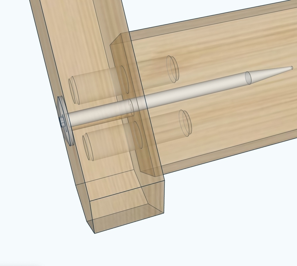

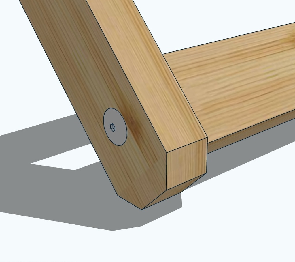

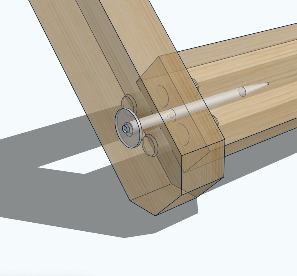

Bingo Pas forcément plus facile, mais plus précis, meilleur alignement (grâce aux 2 tourillons éloignés) meilleur résistance grâce au très bon ajustement des tourillons.
La possibilité de faire des assemblages facile à assembler sur chantier à la vis : le principe étant d'envoyer une vis entre les 2 tourillons pour solidariser l'assemblage : top pour assembler des claustras, des verrières, des transats géants, des dormants de portes, des caissons de meuble…
Images ci dessous pour un exemple d'assemblage de transats géants avec tourillons de 16x60 + vis centrale
Dans les tourillonneuse Maffel il y a deux modèles. Pour posséder le plus ancien, elle est d'une précision redoutable, surtout avec sa règle de positionnement.
Le bémol est le travail des pièces peu larges, inférieur à l'écartement des deux mèches (32). Un seul tourillon n'empêche pas la rotation. Cette difficulté est réglée avec le dernier modèle de Maffell.
Un avantage certain pour la domino est la possibilité de mettre du jeu dans la mortaise qui permet un montage des pièces plus aisée dans certaines circonstances mais au détriment de la solidité de l'assemblage, car la colle n'est pas faite pour combler les jeux.

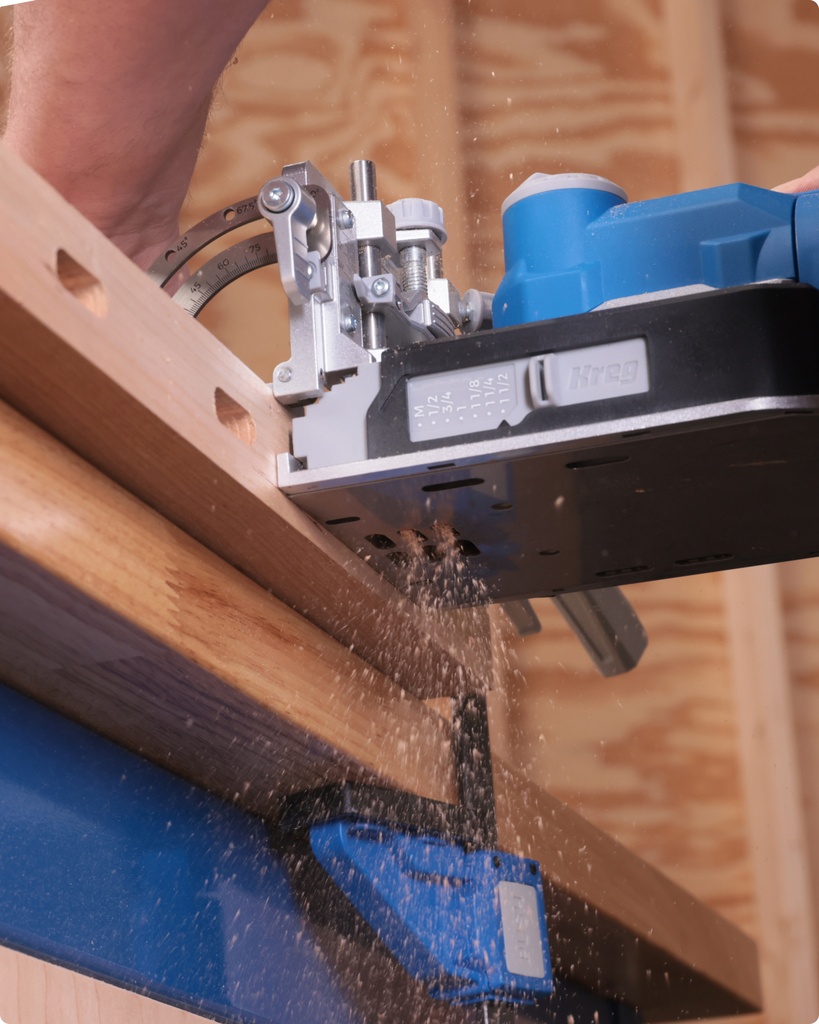

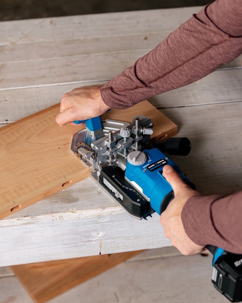

et bien voilà, on dirait que la course est lancée
Kreg sort sa propre machine à domino dirait-on !
kregtool.com/k...non-joiner.html
dBPs
Merci eljub .
La machine m'a l'air légère, a regarder comment elle est manipulée dans la vidéo.
Sinon dans la vidéo autour de 11mn, le gars arrive a faire 4 mortaises sans copeau ou sciure et sans aspiration. Balaise.
Autre remarque: la vidéo fait appel à un petit et un grand gars; est ce un clin d'oeil a la Df500 et la Df700 ?
