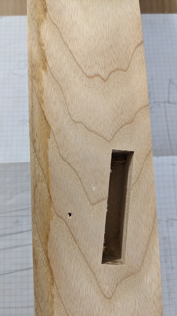

J'avais commencé un lot de chaises de salon il y a 10 ans environ et les pieds ont donc fait un long séjour "bien rangés" sous le lit. Le passage de la serpillère à fini par tâcher le bois 😥
Pour homogénéiser la teinte du frêne et enlever ces tâches, j'ai utiliser de l'eau oxygénée de gsb avec un peu d'ammoniaque.
Si la teinte de mes bois est redevenue homogène, les tâches de détergent sont restées...
Quelle pourrait-être la solution? Eau oxygénée plus concentrée? Acide oxalique? Autre?
Merci pour votre aide,
Bonne journée,
Thomas.
a un moment au fil des restaurations (et a ce que tu nous dis c'est de ca qu'il s'agit) on teinte aussi foncé que les taches ou on peint.

C'est effectivement une solution, mais il n'y aurait pas un plan B à tenter avant? C'est vrai que j'avais choisi du frêne pour la couleur claire, même si je sais qu'il va jaunir à terme...
Merci.

Ca me parait bien compliqué ton truc... Tu peux effectivement essayer l'acide oxalique que tu prendras bien la peine de neutraliser avec une base légère pour éviter d'aggraver le probleme à ta finition ^^ Je parie pas mon PEL que ca va marcher.
Ce genre de tâche c'est l'enfer à récupérer sur du frêne et à part aller sur des produits de moins en moins soft (dont je tairais le nom ici), tu ne couperas pas à la correction chromatique par pigmentation. Si c'est bien fait, tu verras pas la différence avec le bois non tâché. Ton frêne va de toutes façons vieillir en prenant une teinte dorée qui a de grandes chances de réduire les écarts de nuances. Et puis il faut voir ce que tu vas mettre en finition.

Pour la finition, je comptais utiliser de l'huile-cire de la marque Osmo. Une couche avec pigments blancs et 2 couches neutre (j'ai oublié les numéros).
Ca te semble une bonne idée?
Après l'oxyde oxalique, une base légère, ça peut-être du bicarbonate de soude dilué dans de l'eau?
Et pour la teinte, ils faudrait plutôt partir sur une version à l'eau ou à l'alcool/solvant?

Bicarbonate de soude c'est très bien et pas cher 👍 Le bois est naturellement acide aux alentours de 5 à 4 voir moins pour les bois très taniques.
Pour la teinte c'est plus complexe: ta cire huile sera apolaire. Travailler à l'alcool pour la teinte (donc solvant plutot polaire) ne fera aucune interaction avec ta finition. Travailler avec une teinte solvantée type hydrocrabure va rentrer en conflit avec ta finition. Ca risque de diluer ta teinte et maltraiter ta correction chromatique. Faut faire des tests mais je partirai sur une teinte polaire à l'alcool

Concernant les interactions entre finitions, c'est le genre de chose que je ne connaissais pas donc je vais faire des essais avec une teinte à l'alcool.
