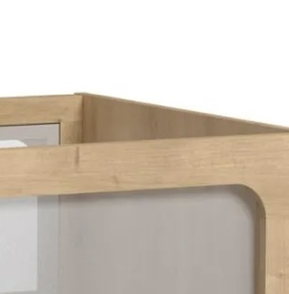

Des amis voudraient que je fabrique le lit pour l'arrivée de leur premier petit.
Ils ont vu sur le net un lit en bois avec un filet à la place des traditionnelles barreaux.
Comme par exemple sur ce site . Et bien sur ils aiment beaucoup l'idée de ce filet. Mais n'aime pas le reste du design.
J'ai bien trouvé du tissu qui ferait l'affaire (du tule un peu elastique), mais comment le fixer de façon solide et invisible ?
J'ai bien eu l'idée de créer un cadre en bsoi sur lequel je viens fixer le filet en l'agrafant puis je colle ce cadre dans une feuillure sur le cadre visible du côté. Mais le côté non démontable me semble ne pas être une bonne idée.
Alors si vous avez des idées n'hésitez pas.
Je mettrais des photos de ce lit une fois terminé sur l'air du bois bien sur.
Merci d'avance

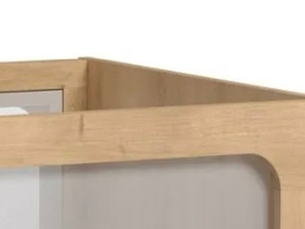

L’idée du cadre me semble bonne et en zoomant sur une des photos du site j’ai l’impression de voir un cadre dans une feuillure
Et pour le tissu et agrafes une feuillure sur le pourtour du cadre
