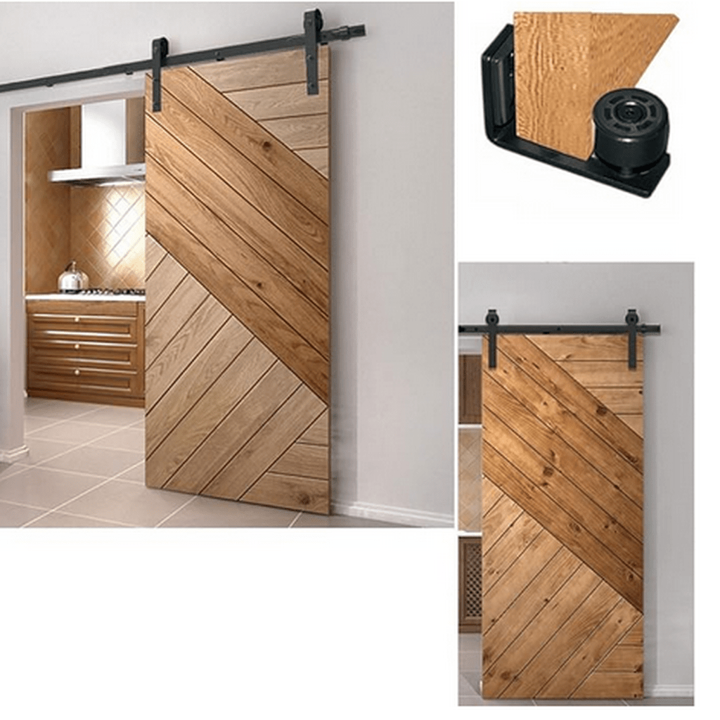

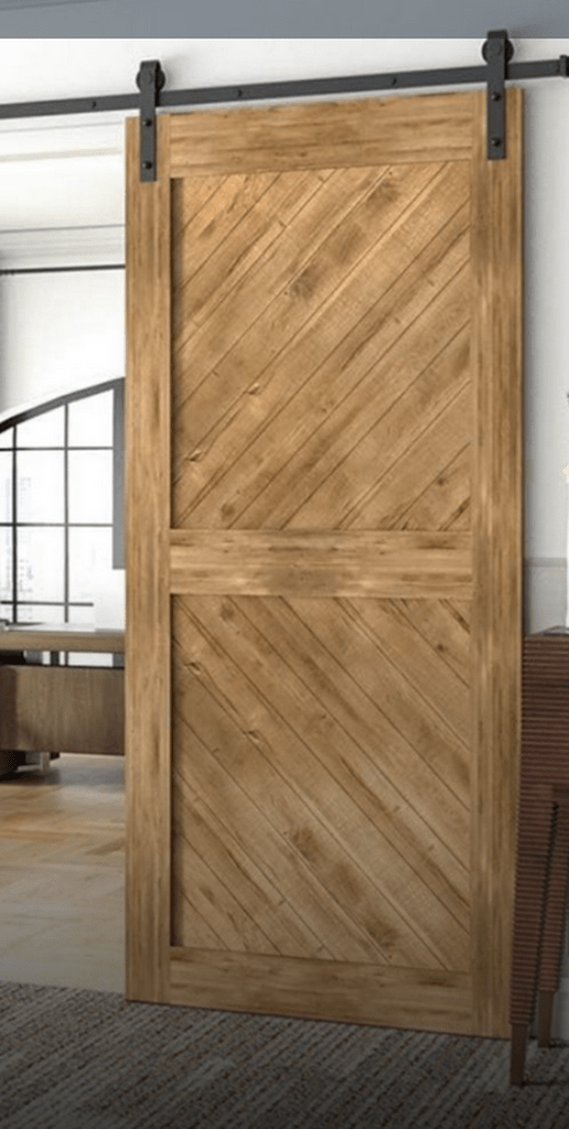

Je souhaites réaliser un panneau pour une porte coulissante.
Initialement le modèle était celui du modèle 1 ci-dessous.
Mais n'ayant plus à disposition de grands serre-joints pour l'assemblage, ni de toupie, ni même de fraise à rainurer pour équiper ma petite défonceuse; Je pensais opter pour une solution hors des règles de l'art : Un panneau (de contreplaqué par exemple) pris en sandwich entre des lames de parquets en bois massif, collées sur les deux faces. Pour réaliser le type de porte comme le modèle 2 ci-dessous.
Mais j'hésite beaucoup à me lancer. J'ai peur de la tenue de l'ensemble. La porte doit séparer une salle de bain et un dressing.
Qu'en pensez vous? Des personnes ici ont-elles déjà expérimenté ce genre de réalisation?
le projet comporte quelques risques.
Pour une porte coulissante vous devez assurer un minimum de stabilité et votre porte ne doit pas gauchir sous peine de mal fonctionnée.
Or votre projet est dépourvu de cadre élément qui assure en principe cette fonction.
Vous voulez le remplacer par une âme en Cp le principe peut fonctionné si l'épaisseur de celui s'oppose au mouvement des lames.
En principe dans ce genre de fabrication nous ramenons l'épaisseur des lames à 8 ou 10 mm pour que l'ensemble reste stable avec un Cp ép 24 mm par exemple pour avoir un complexe de 40 mm le tout alaisé bien sûr collé polyuréthane.
Il faut que votre sandwich soit dimensionné pour assurer sa stabilité.
De plus votre porte va séparer une pièce dite humide d'une sèche ce qui engendre un risque accru.
Tout semble dit
Oups, je n’avais pas vu que tu ne prévois pas de cadre 🤦🏻‍♂️. Cette réponse est plus pertinente que la mienne.

Vous y expliquez toutes les craintes que j'avais (défaut de cadre, épaisseur de l'âme, séparation pièce humide et sèche (même si la séparation ne sera pas étanche, il y aura qq chocs hygrométriques lors des douches...)).
Je prévoyais une épaisseur totale de 4 cm également.

j'ai également le même projet, sur le même modèle de porte ! récupéré sur un célèbre site de vente en ligne...
La mienne sera pour une séparation entre 2 pièces sèches et je compte réaliser les faces avec des lames de parquet en chêne massif à emboiter, donc déjà alaisées, que je vais coller avec de la colle Titebond Ultimate sur un contreplaqué en peuplier de 12mm d'épaisseur, avec une même orientation des 2 cotés pour avoir le même rendu de chaque coté de la porte et par la même occasion croiser l'orientation des lames.
Je vais par contre prévoir un cadre fait avec des U en alu de 2mm d'épaisseur (20x40x20x2) la porte devant faire au total 36mm d'épaisseur et 240x100cm en dimension.

après mures réflexion et suite a votre demande je pense que votre projet n' est pas viable, car l ensemble n est pas stable car les parements ne s 'équilibrent pas
l 'aspect est tentant mais la conception est totalement aberrante et voué a l échec
bien amicalement etienne desthuilliers maitre menuisier entre autre
maintenant vous pouvez décider et faire votre choix
Bonsoir Étienne. Et si notre ami utilisait des lames de parquet contrecollé à la place de lames massives, et collées dos à dos, qu’en serait-il?
bonjour au moment ou l' on augmente le moment fléchissant de l'âme et que les deux parement sont plus stable on peu commencer a réfléchir a la question il reste encore a traiter le traitement des surface pour éviter les différence d humidité de chaque parement
mais ayant un esprit cartésien et un peu de culture et connaissant les problèmes de stabilité des portes dites planes je réfléchie avant de me lancer dans certaines aventures qui risquent pour des problèmes de stabilité de se retourner contre moi et en arriver au désastre
mais il y a de quoi écrire un ouvrage sur les portes
J’ai fait des panneaux en collant des lames de parquet entre elles (collé dans la rainure et c’est tout) pour des fonds de meubles. Ça tient même sans le coller sur un cp ou autre panneau.
Alors dans ton cas, je ne mettrais même pas de cp, contrecoller directement les 2 panneaux, en s’assurant d’avoir un décalage entre les joints.
