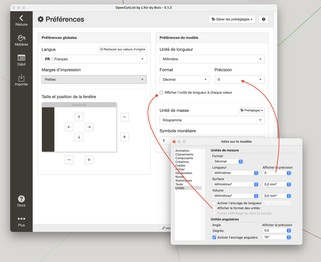

Cependant pour gagner encore un peu de temps j'aimerai pouvoir enlever les ,00 mm après les longueur largeur lorsque j'exporte sur Excel.
Y'a t il un moyen de configuration automatique ? Je suis obligé de de le faire à la main pour chaque case car mon fournisseur ne veut que du chiffre, sauf si c'est ,5
Oui, c'est un paramètre global à SketchUp. Mais tu peux aussi le configurer depuis OpenCutList.
Clique sur l'onglet Paramètres en bas de la fenêtre OCL ou va dans le panneau Infos sur le modèle, onglet Unités de SketchUp.
De là, dans la fiche de débit ou dans l'export, il n'y aura plus le "mm" ou le ,00.

Rien à rajouter sur la réponse de Boris,
Mais sur Excel ou autre tableur tu n'es pas obligé de changer son format cellule par cellule mais utiliser le pinceau "Reproduire la mise en forme"
