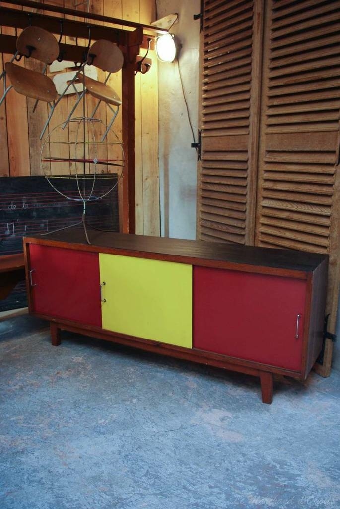

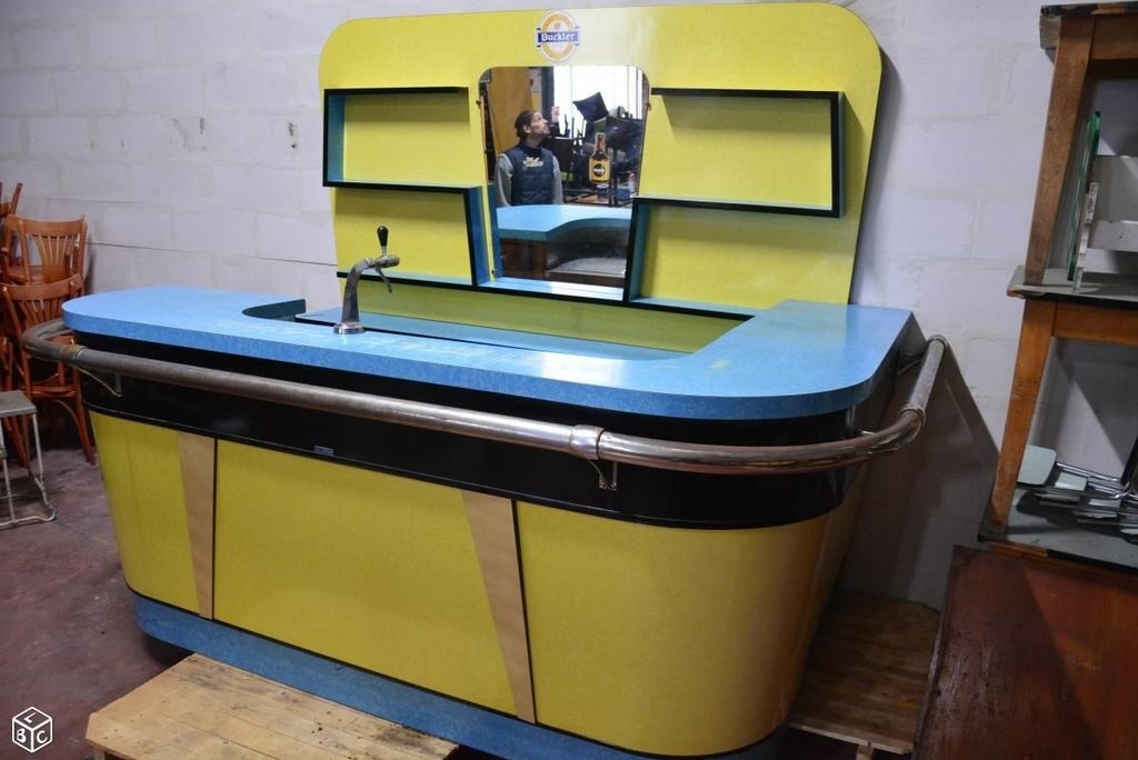

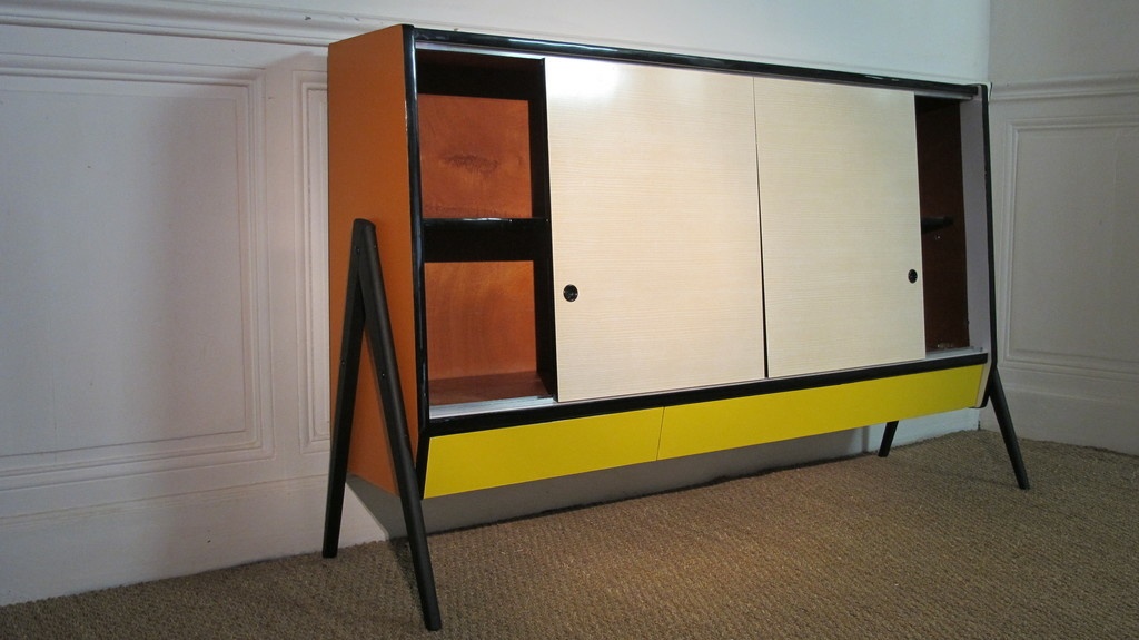

A moins que tu te lance à fond dans le formica vintage ou il y a de beaux ouvrages a faire ,mais cela est une autre histoire et un vrais savoir faire
