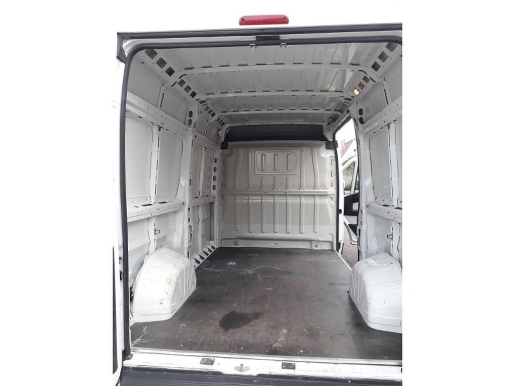

Comment aménager mon fourgon ?
Car ça y est je l'ai trouvé ! 🙂🙂🙂
3m sur 1,90 de large et 1,90m de haut + un petit espace au-dessus de la cabine, porte latérale très large (1,23m), et 1,40m entre les roues arrières.
La question est vraiment ouverte (et naïve) : j'ai parfois vu des fourgons aménagés avec étagères, casiers, établi ou non... mais qu'est-ce qui est bien est qu'est-ce qui ne l'est pas ? Je pose la question à ceux qui en ont un et qui se disent "si c'était à refaire, je ferais ceci et j'éviterais cela...".
L'autre question, c'est comment on tartine des flancs pas verticaux et pas rectilignes ? Les longerons ne sont pas alignés... 😕
Et puis tout, hein : quel type de panneau, quelle épaisseur, comment on fixe, y a-t-il un intérêt à mettre une petite isolation thermique, bref, tout ce qui vous passe par la tête.
Merci pour vos conseils !

Je me rends compte que j'en ai vraiment dit peu sur mes "besoins / envies / exigences". Pour moi le fourgon est un outil de transport, de rangement et de stockage, pas vraiment un atelier mobile.
Pour les 2 ou 3 chantiers que j'ai pu faire jusqu'à présent, j'avais bourré ma voiture de matos et je déchargeais tout sur le chantier, puis l'inverse à la fin. Ce qui me changera la vie, c'est que je pourrai laisser le matériel dans le fourgon et ne prendre que ce dont j'ai besoin. Et (comme disait mon grand-père, "chaque chose à sa place, et chaque place a sa chose" !), il devient facile d'aller chercher un outil.

Certes, j'ai oublié de préciser : futur artisan électricien - plombier - menuisier, avec une dominante élec.
Pour autant il pourra y avoir :
  • des plaques de MDF, CP ou autres à transporter (j'ai une galerie mais je suppose que ce sera plus pratique à l'intérieur),
  • un poste oxy-acétylène sur roulettes,
  • des tréteaux et quelques accessoires pour faire un établi de chantier (chevrons, plateau),
  • des rouleaux de câble, fils, tubes,
  • bien sûr, tout le matériel approvisionné pour un chantier.
Mais surtout, il y aura tout l'outillage électroportatif.

Hé hé ! Bonnes questions mais entre les idées que je me fais aujourd'hui et la réalité constatée dans 1 an... D'où l'idée que ce soit un minimum modulable, mais cela ajoute des contraintes et des inconvénients.
Alors transporter, oui, travailler, a priori non. Mais je me dis que sortir le poste acétylène (lourd et encombrant) et l'amener chez le client (où ? dans la cuisine ?) pour faire juste une soudure, ce serait dommage de ne pas pouvoir la faire dans le fourgon. Donc avoir un établi minimaliste avec un étau, sans demander une Roll's Royce aménagée. Pareil s'il y a un machin électronique (portier vidéo...) à ouvrir pour configurer je ne sais quel connecteur interne et le refermer, c'est bien de pouvoir être assis devant mon mini établi avec une lumière au-dessus de moi, plutôt que m'installer sur la table de salle à manger du client avec la pince à becs long qui n'est pas dans la bonne sacoche et que je dois aller rechercher dans le camion.
Transporter ou stocker, beaucoup de stockage : je pense laisser tout mon outillage dedans + les rouleaux de fil, de gaine, les tubes de cuivre, les EPI, bref, tout pour faire un atelier de campagne. Je ne veux plus m'embêter à savoir ce que je prends et ce que je ne prends pas : pour n'importe quel chantier je dois avoir ce qu'il faut dans le fourgon.
Et transporter, quand même, oui, il faut qu'il reste assez de place pour circuler et transporter le chauffe-eau que je vais poser, ou les panneaux de particules que je vais employer pour faire un dressing, etc.
