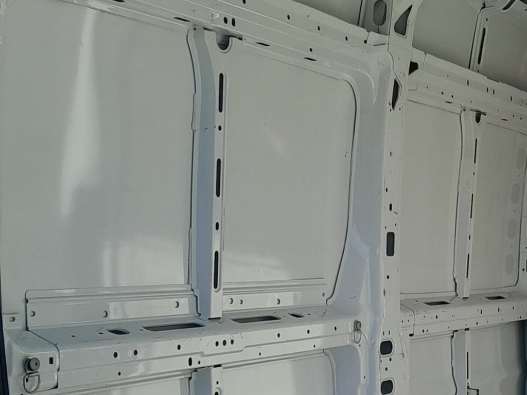

Comment repérer des trous à travers une paroi ?
Question "tablettage" : je veux recouvrir un support avec du CTP 5mm (en l'occurrence une paroi de camionnette), et je veux utiliser les trous existants dans les tôles pour mettre mes fixations.
J'aimerais bien présenter la plaque de CTP devant la tôle et marquer les trous qui sont derrière, ce qui n'est évidemment pas possible puisqu'ils sont cachés par le CTP. Mais je suppose que c'est une problématique classique et que je ne suis pas le premier à faire cela, donc qu'il doit bien y avoir une idée géniale quelque part (avec un PSTM élevé selon la définition de Maître LionelDraghi).
Des idées géniales ?

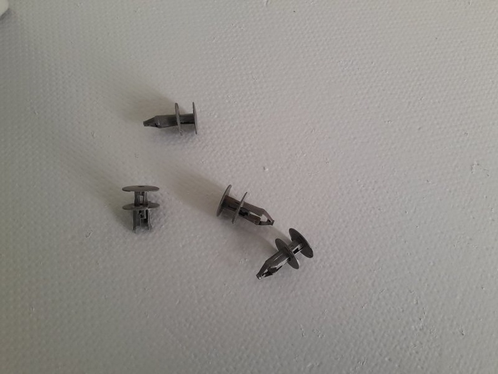

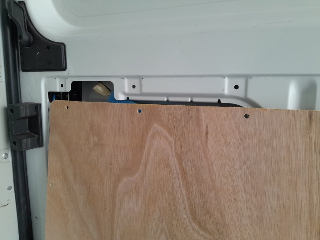

Merci à tous pour vos réponses et vos solutions alternatives. Il n'y a pas besoin d'une précision extrême car il y a du jeu, mais par contre quand on a ceci...
...c'est franchement pratique à poser et à enlever en cas de souci. D'où la méthode de pose.
Je retiens les deux idées : gabarit en carton et pointes pour marquer les trous, je vais essayer.
Merci à tous !

pour les tourillons j'ai une pointe que tu mets dans le trou, puis appuis fort dessus et ca te donne l'emplacement.
C'est un peu injuste de choisir cette réponse comme étant la meilleure parce que les autres idées sont fort bonnes également, mais c'est la méthode que j'ai utilisée.
J'ai sécurisé les pointes avec du scotch pour éviter que ça ne tombe dans les interstices du bas de caisse, et j'ai utilisé une seule fois la méthode de Maître LionelDraghi, quand la pointe ne rentrait pas (dans l'épaisseur de 2 tôles légèrement décalées).

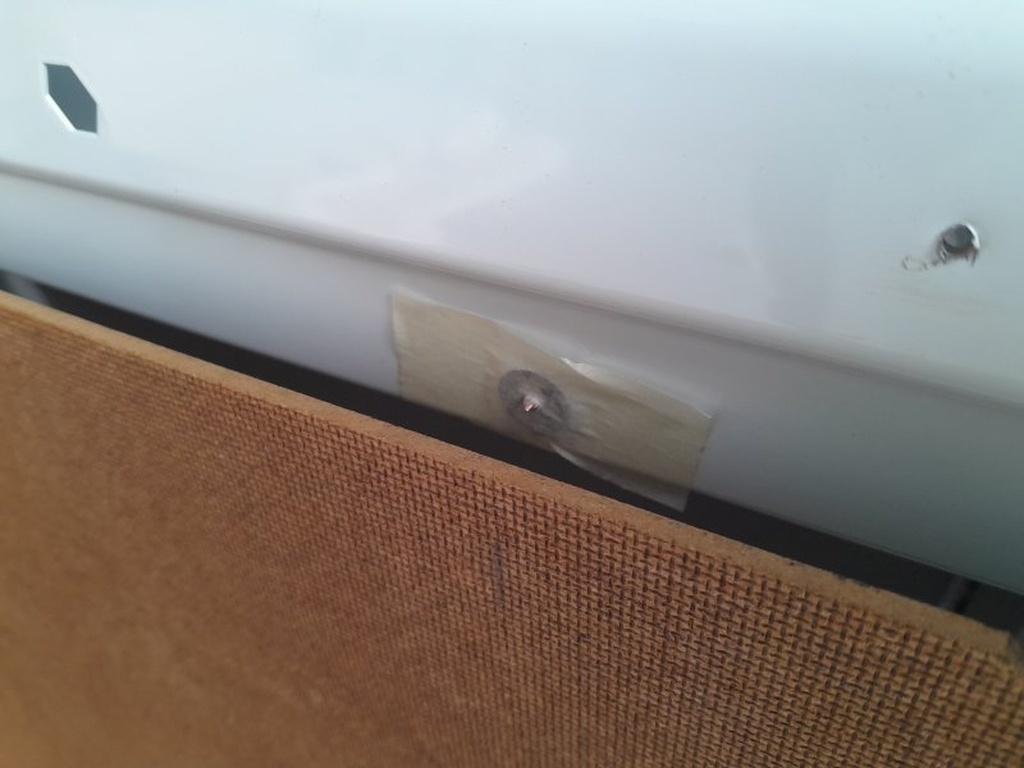

Pareil pour les idées à base de deux bouts de scotchs, que tu mets sur la carrosserie, tu perces le trou dans le scotch, tu presse ta plaque, et et tu la récupères avec le morceau qui était face collante vers toi collé au bon endroit sur la plaque: ça marche sur une vidéo YouTube, mais dans la vrai Life (IRL, comme disent les jeunes), j'ai de gros doute sur la fiabilité.
Original, la méthode du scotch, mais 2 inconvénients :
  • difficile de faire un trou rond (ça fait plutôt une déchirure patatoïdale)
  • difficile de faire tenir le scotch à l'envers, si ce n'est en faisant une boucle sur lui-même, mais dans ce cas il peut se déplacer un peu quand on l'arrache de la tôle.
Bref, pas vraiment fiable, mais ça m'a sauvé sur un trou pénible. Après, si ça avait merdé, ce n'était pas bien grave...
