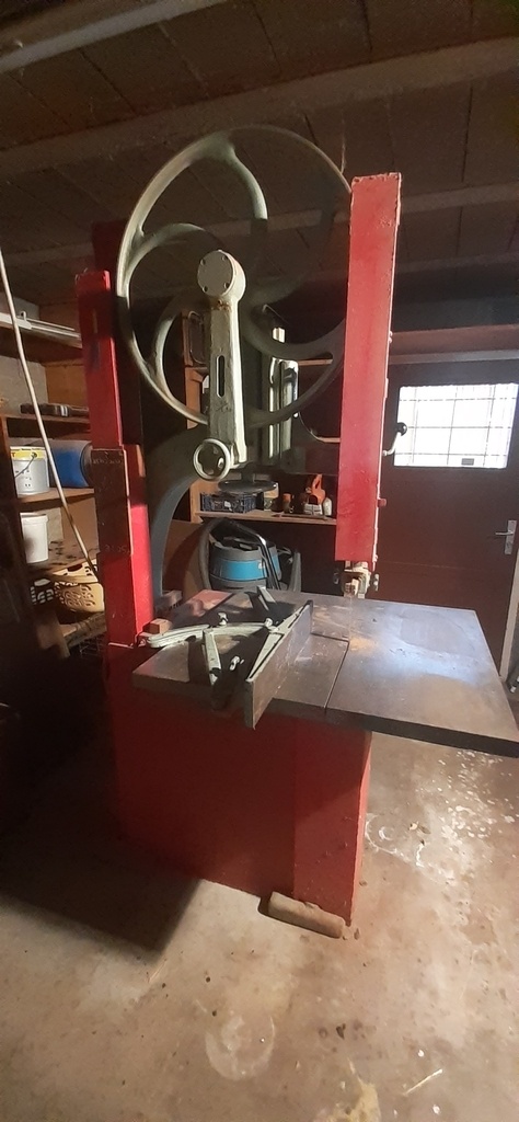

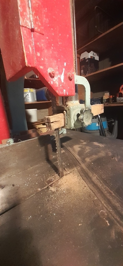

j'ai récupéré une scie à ruban, mais les guides sont simplement avec 2 carrelets en bois fendu, un en haut sur la partie coulissante permettant de régler la hauteur de coupe, et un sous la table.ça marche, mais il faut les remplacer souvent.
ce que je trouve sur le net me semble trop cher:
amazon.fr/Guid...e/dp/B08CMXSMWH
pour le prix de 3 roulements à billes, que je peux récupérer sur de veilles machines.
je ne suis pas trop doué pour travailler le métal, ni équipé, juste un poste à souder à l'arc
si vous avez un modèle fait maison, des plans, ou des idées, (ou la pièce) , merci de répondre

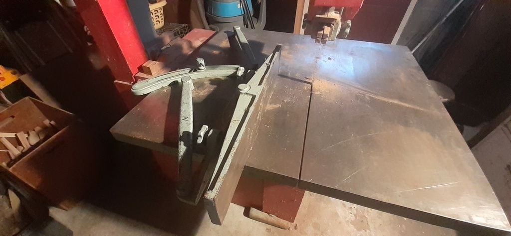

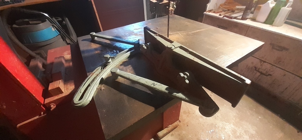

scie à ruban suite et fin.
je reste sur le guide en bois, n'ayant pas une utilisation intensive.
ça répond aussi à un autre post sur le guide.
ce guide est d'origine et réglable dans les 2 sens (largeur et orientation)
bonne journée
Hervé
J'ai le même guide sur la mienne mais symétrique car le col de cygne est à droite.
On a pas fait mieux avec les 2 vis de compensation de parallaxe au trait de scie.
Je n'ai jamais vu ce type de guide lame, je connais ceux avec un carrelet de chaque côté de la lame qui frottent en bois de bout, donc plus durable. Là on aurait effectivement envie de faire une modification avec des roulements
christianjacques
J'ai également des guides en bois, du hêtre, que j'imbibe régulièrement d'un peu d'huile moteur. Il me semble que cela limite l'usure.
