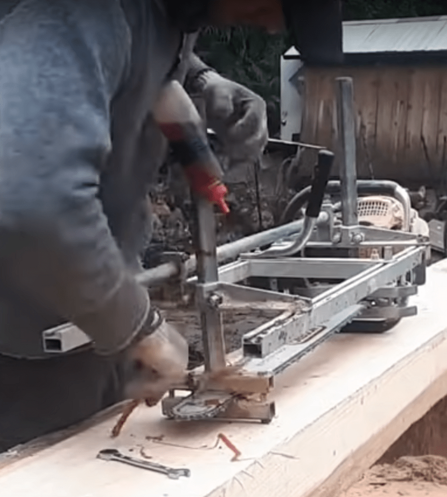

comme souvent, la chaîne de tronçonneuse s’étend au point de ne plus pouvoir la tendre correctement, et bien avant d'être usée.
la solution: enlever un maillon.

ps: j'utilise une chaîne spéciale Gruminette
Chaîne de coupe longitudinale semi-burineuse Oregon 3/8", 1,6 mm, 98 maillons
voila, je suis bloqué depuis 3 jours........
est-que ça marche ???? votre avis et conseils svp ??????
bonne soirée
Hervé

pour l'usure de la chaîne, j'ai une autre piste: mauvaise lubrification.
avec la gruminette, la tronçonneuse travaille à plat. j'ai remarqué en faisant le plein que le réservoir d'huile n'est qu'a la moitié (pas habituel en utilisation normale)
certain gars sur Youtube ajoutent un bidon pour améliorer
bonne journée
Hervé
