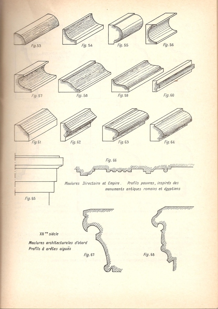

le+simple en profil de moulure pour plinthe ,en louis XV une doucine fig:58 en louis XVI un congé fig:54, trouver dans un magasin la ou les fraises se rapprochant de ces profils.
bonjour je ne vois pas de profil de plinthe dans votre planche
Étienne
foal
etiennedesthuilliers je parle de profil de moulure ! nuance...

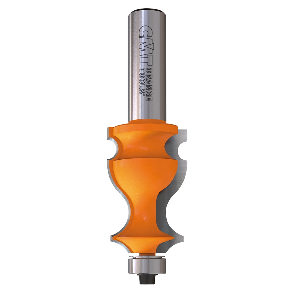

Merci pour vos réponse , je n'est pas de toupie , et pour la défonceuse je trouve que celle la est ce qu'il en existe d'autre ou alors faut combiné plusieurs passage ? et cette fraise est elle adapté pour faire des plinthes.
Les plinthes ferons 15cm de hauteur et 2cm d'épais
