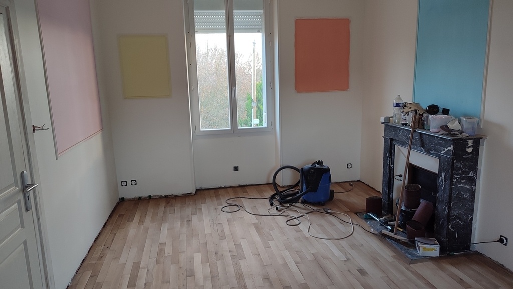

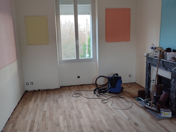

Bonjour a tous je reviens vers vous j'ai acheter un parquet ancien démonter , j'ai posé mes lambourde et cloué le parquet c’était une première :D plus long que ce que je pensais :D
Voici le résultat après ponçage en photo , quelqu’un aurais un avis pour la finition on souhaite quelque chose d'incolore et surtout je ne veut pas de vitrificateur .Donc il reste huile dure , huile cire , huile de lin + essence de térébenthine ou cirage.
Merci a tous !
et bien voilà une bonne idée , acheter du vieux parquet. Ainsi tu solutionnes tous tes problèmes.
Pour la finition, la cire donne un brillant et nécessite un entretien régulier, l'huile sera plutôt mat moins sensible à l'eau mais demande d'être rehuiler de temps à autre (plusieurs années quand même)

Pour la finition, l'huile cire de blanchon est vraiment pas mal, surtout dans sa finition ultra mat
Fware
Merci a tous j'ai acheter de l'huile cire blanchon boit brut je n'est pas trouver la ultra mat je ne savais pas que ça existait dommage :(, on verra bien ce que sa donne j'huile aujourd’hui puis j'ai acheter un autre parquet sur leboncoin pour le reste de l’étage si sa ne me convient je reponcerais pour changer de finition :D Merci a tous pour vos précieux conseils :D

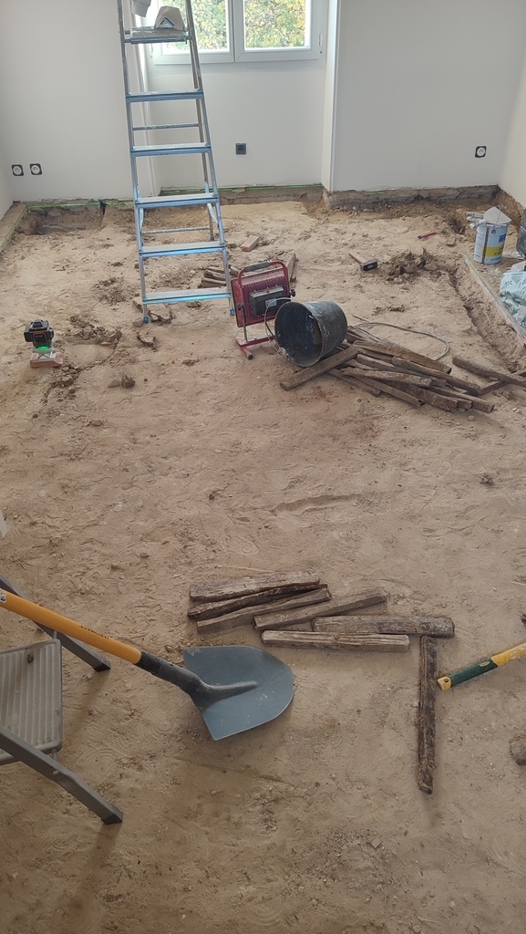

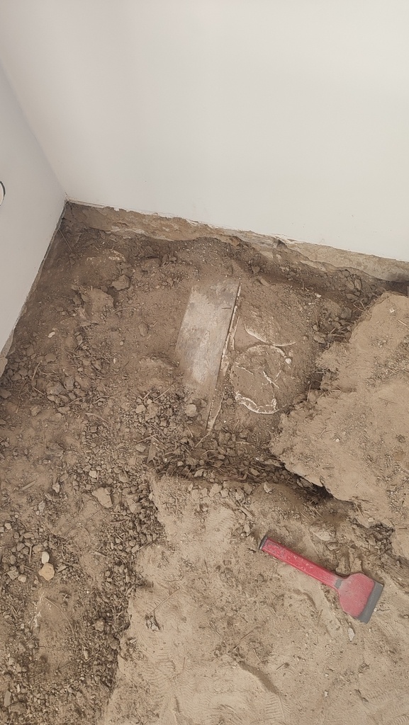

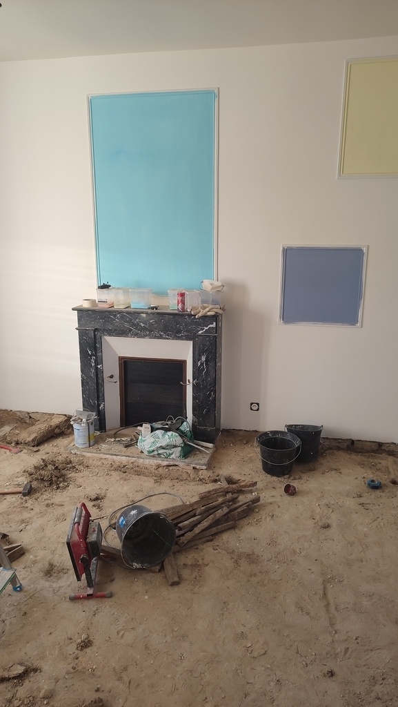

Fware bonjour
je suis assez dubitatif sur la suite des évènements et comment faire la suite des travaux , vous aviez un ensemble cohérent qui isolait du bruit, isolant thermique et bonne répartition des charges
comment mettre des lambourdes et comment les fixer et les caler
comment éviter que cette ensemble ne couine pas et pour ne pas entendre les bruits
on retirait les tomettes on faisait une petite chape armé autolissante avec fibre de verre et l' on collait un joli parquet par lame de 8 mm d'epaisseur dans un décors choisi
il y a d'autre solution mais il faut démonter tout ou presque et recréer une vrais dalle de repartions armée colle les lambourdes dessus et mettre son parquet cloué
un parquet a l'anglaise de 90 mm est large et va faire des raies de parquet importantes 70 c'est mieux
je pense que vous vous êtes lancé dans un travail considérable et très difficile d'exécution pour arriver a un résultat impeccable bonne suite de travaux
mais il faut vous dire que cela n'apportera pas beaucoup de plus-value a la maison
etienne desthuilliers
Fware
etiennedesthuilliers le problème était que rien était droit javais 7 cm de différence les tomette ne fond que 3cm d'épaississeur jetait obliger de creuser mais je n’est pas creuser partout je compte creuse un peut juste ou fixer les lambourde il y a toujours le torchis terre paille merci de tes indication je vais me renseigner sur les chapes
