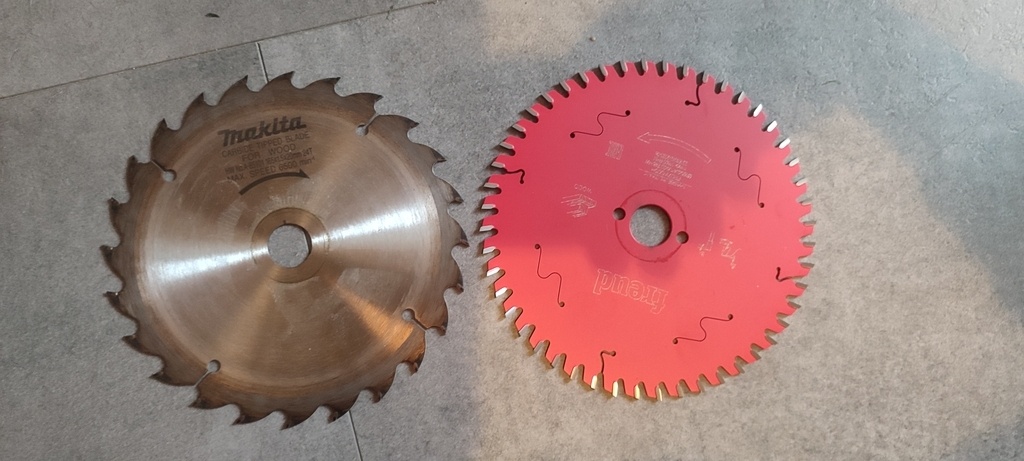

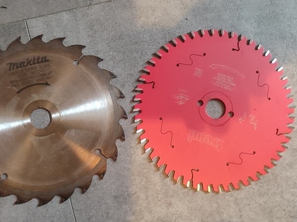

Bonjour j'ai une scie circulaire Makita DHS680Z , voila je suis novice et ma lames fatigue .
J'ai acheter une lame de scie Freud en prenant tout les paramètre en compte sauf le sens de coupe :'(.
Si je met la lame dans l’autre sens ( la retourner pour que les lames soit dans le bon sens ) est ce dangereux ?
Merci à tous :D

Ce qui serait dangereux serait de ne pas la retourner pour la mettre dans le bon sens... (peu importe de quel coté sont les écritures)
Aucun soucis donc 👍

constibat
En fait ce qui te gêne c'est juste que les deux marques ont imprimé la scie chacune d'un côté différent mais ça on s'en fout tu coupes avec les dents pas avec les trucs écrits sur la lame

Marco2b
Bonjour j’ai peut-être compris il ne faut pas se fier à la face avec les écritures mais le sens de la flèche la lame rouge est a retourner par rapport à la makita, les inscriptions seront du côté caché de la machine
Enfin j’espère que c’était la réponse à la question

Je ne comprends pas bien. Il faut la retourner c'est sur. Pas de problème.

Eric25
Je ne comprends pas très bien, sans voir la machine difficile de dire laquelle il faut retourner.
Si on considère l’avant de la machine orienté du côté droit de la photo pour moi c’est la makita qu’il faut retourner.
De toute manière il doit y avoir une flèche sur le carter de la machine et il faut que la flèche de la lame ait la même direction.

Fware
Merci Eric25 ! Ce n'est pas du carrelage mais merci pour l'info , sur la machine c'est le même sens que la makita
