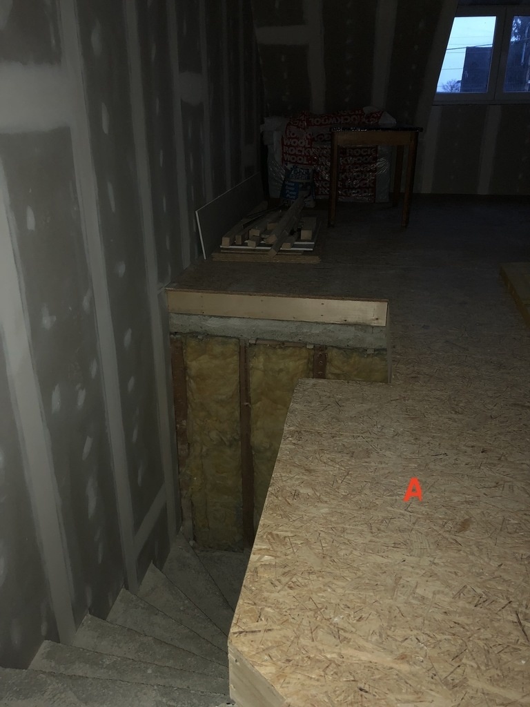

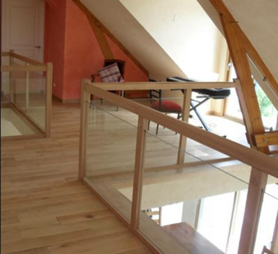

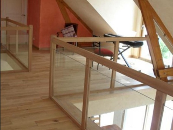

Je dois fabriquer plusieurs garde-corps pour protéger les cages d'escalier de ma maison dans ce style là (combinaison bois - probablement du Hêtre, avec du verre feuilleté type 44/2):

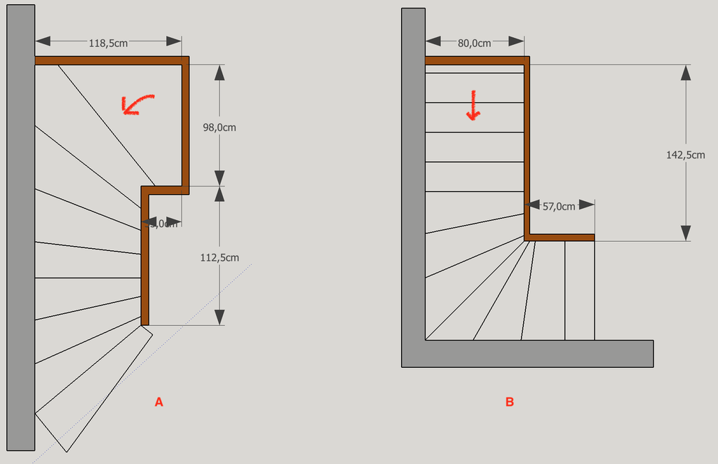

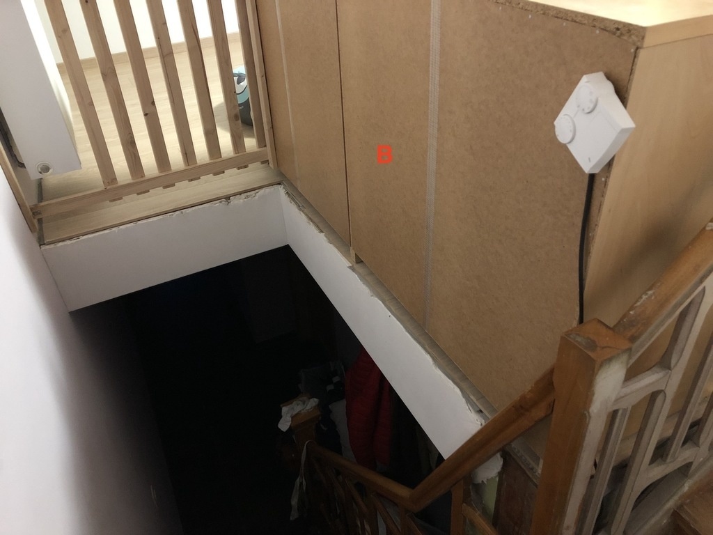

Voici un plan des deux volées d'escalier (marquées A et B) ainsi qu'une photo en situation (B est temporairement "sécurisé" par une armoire lourde et un barrière en bois).
Le support est en bois avec
A: Madrier 135mm + Osb 18mm (bientôt) recouvert de lames de PVC flottant
B: Solive 180mm + plancher 25mm recouvert de stratifié flottant
Dans les deux cas il est possible de s'ancrer solidement dans le mur de gauche.
Les murs sont en gris et le garde-corps en brun (l'épaisseur est indicative).
Je me demandais comment fixer les poteaux dans le sol avec une fixation à priori invisible et si quelqu'un parmi vous savait comment faire et pouvait m'aider?

suivant la disposition de vos garde corps les problèmes de fixation sont différents
merci de joindre un plan vue du dessus si vous désirez une proposition claire et précise

j ai vu deux dessin de trémie , merci de mettre un trait de couleur pour m' indiquer les gardes corps, en général on utilise les murs environnants les éléments de charpente et suivant la forme des gardes corps les poteaux sont tenus par le notion d'ensemble il y a un problème de fixation pour les poteaux d' arrivés . donner moi votre adresse et votre téléphone pour que je vous envoi un croquis de fixation possible pas trop voyant et qui réponde a un minimum de sécurité

etiennedesthuilliers J'ai ajouté en brun la position des garde-corps et en gris la position des murs

en quoi sont les panneaux transparents , car il me semble bien souple si ils sont en matière plastique du type altu ou macrolon me donner la mesure entre poteau
renaudbois
Les panneaux seront en verre feuilleté, type 44/2. Pour la mesure entre panneaux cela dépendra du garde-corps, mais au maximum 1m. Je n'ai pas encore fait les plan, j'attendais d'en savoir plus sur la manière de les fixer. La première photo est plus une inspiration pour le style final.

les girons d'ordinateur sont ireguliers sur la ligne de foulée (plusieures methodes de balancement indiquez le sens de montée sur les vues en plan sans doute un simple schema pour coter les tremies dans plancher
renaudbois
Merci pour votre réponse. En effet, le dessin des marches est purement indicatif tout en sachant que le garde-corps est destiné à être fixé sur le plancher de l'étage, pas de l'escalier. J'ai ajouté le sens de montée pour plus de clarté.

Il existe des goujons appelés vis double filetage en M10 par 160mm. et un insert correspondant par bout des poteaux. mais impossible dans votre cas. Il serait plus utile de visser la lisse basse dans les solives en bouchonnant.
