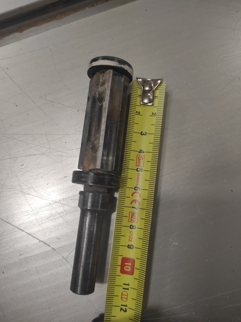

à la page E69 du catalogue outil à queue des forges de la Loire tu a un outil Diamètre 25mm hauteur de travail 50mm roulement dessus et dessous queue de 12mm 2 plaquettes réversibles j'ai le même il va très bien je te ferai une photo demains

j'ai les deux, la CMT en 50 x 19 Q12 et la titan. Le diamètre de la titan est parfois un handicap, et le "roulement" en bois pas terrible. C'est pourtant ce qui m'avait poussé à l'acheter, parce que tu peux refabriquer un disque aux dimensions que tu veux. Je ne l'ai jamais fait... 😒
Au final, la CMT ( ref :657.993.11B) fait très bien le job.

J’ai la même CMT, la réf: 906.690.11
