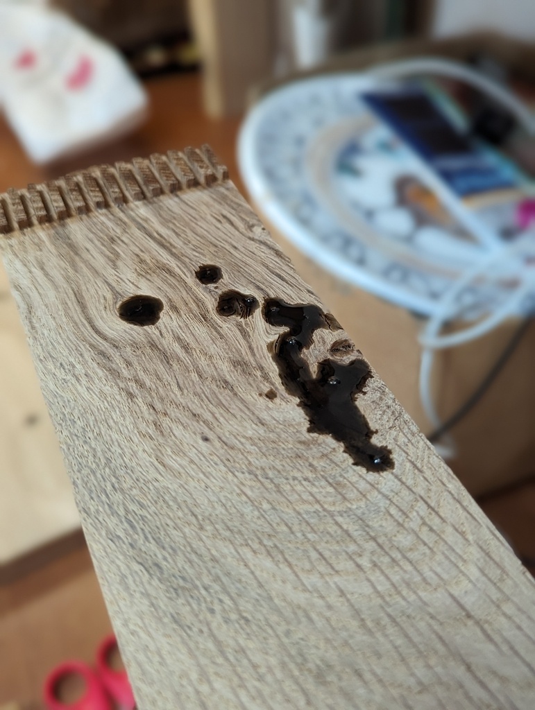

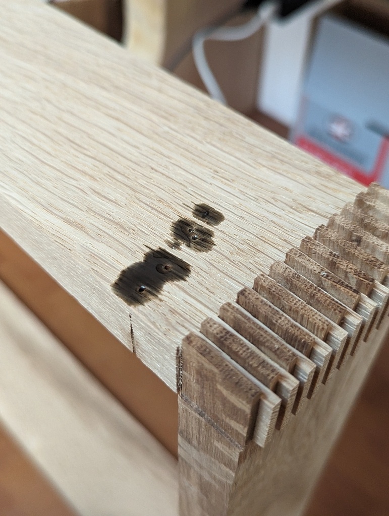

L'époxy est efficace, tu peux la teinter avec des pigments pour obtenir la couleur que tu désires, afin de la rapprocher au maximum de celle du bois après quelques essais. Personnellement, j'opte toujours pour la couleur noire. Comme l'a souligné Ara, une fois poncée, elle devient opaque (voir photo), mais cela ne pose aucun problème si tu utilises un vernis. (Je ne suis pas sûr pour les huiles 🤔)
Je n'ai jamais reçu de remarques sur son utilisation, ce qui signifie que les personnes ne voient pas la présence de l'époxy, et elle remplit ainsi parfaitement sa fonction de "réparation" esthétique en toute discrétion.
