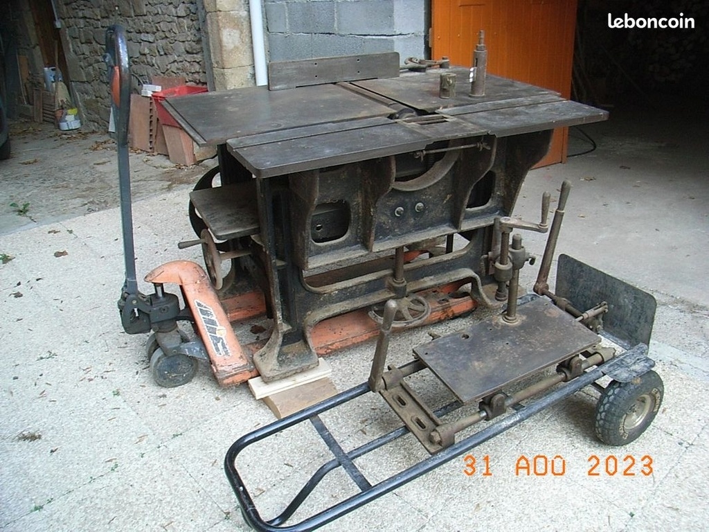

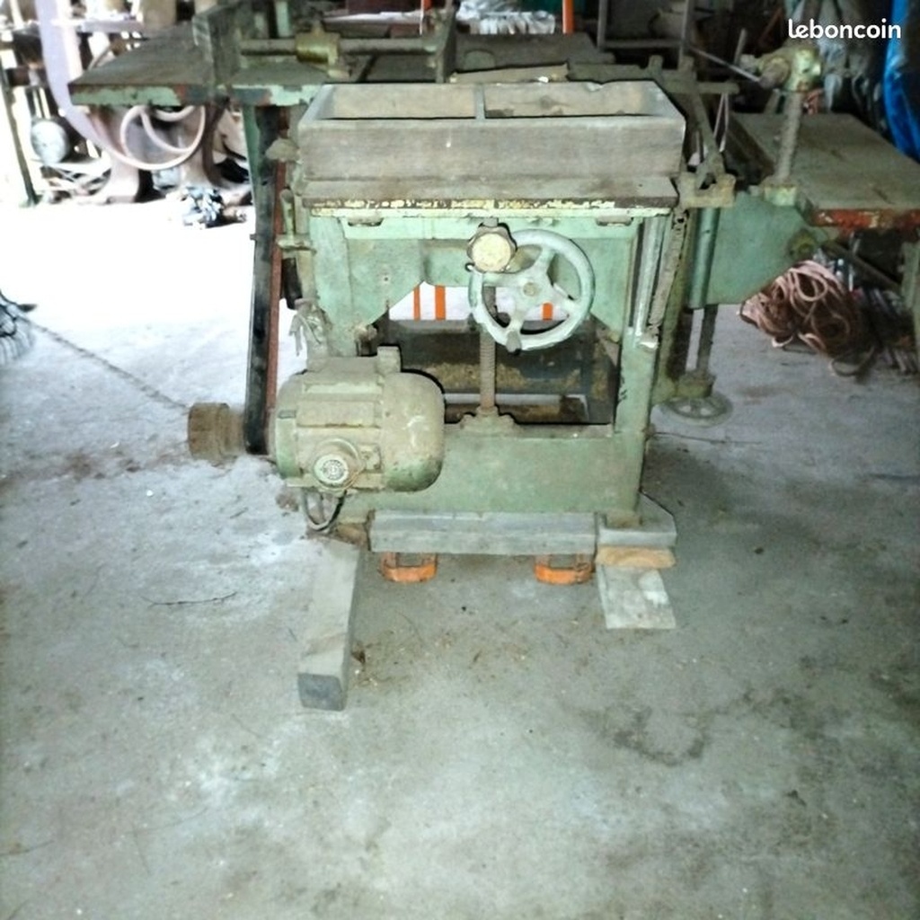

Sur LBC j'ai trouvé une annonce pas loin de moi pour une Combiné Dugué 200, prix de demande est de 690 euros.
Le photo me montre une machine avec une état pas trop mal je pense (juste 1 photo!).

La machine dont tu parles est en 200, cela implique une largeur de travail assez faible et cela explique un tarif assez faible également.
Effectivement c’est une structure fonte normalement précise et fiable mais ce sont des machines plutôt anciennes malgré tout, ton métier devrait te permettre de vérifier la mécanique, il est important qu’elle ne soit pas voilée, que les table soient coplanaires, que les roulements tournent…
La partie scie ou toupie d’un combiné n’est intéressante qu’uniquement si il y’a un chariot coulissant dans un état fonctionnel, c’est le gros plus par rapport aux scies sur tables. Si c’est le cas, alors oui cela vaut le coût de prendre un combiné surtout pour 690€.
Si tout fonctionne ou peut être réparer et qu’elle couvre tes besoins de travail alors c’est une affaire correcte.

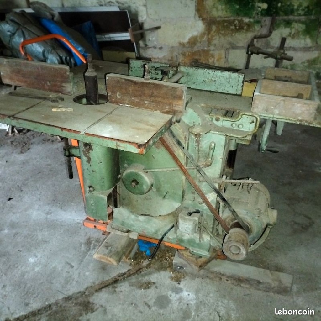

Fonce sur la verte.
+1 pour la verte

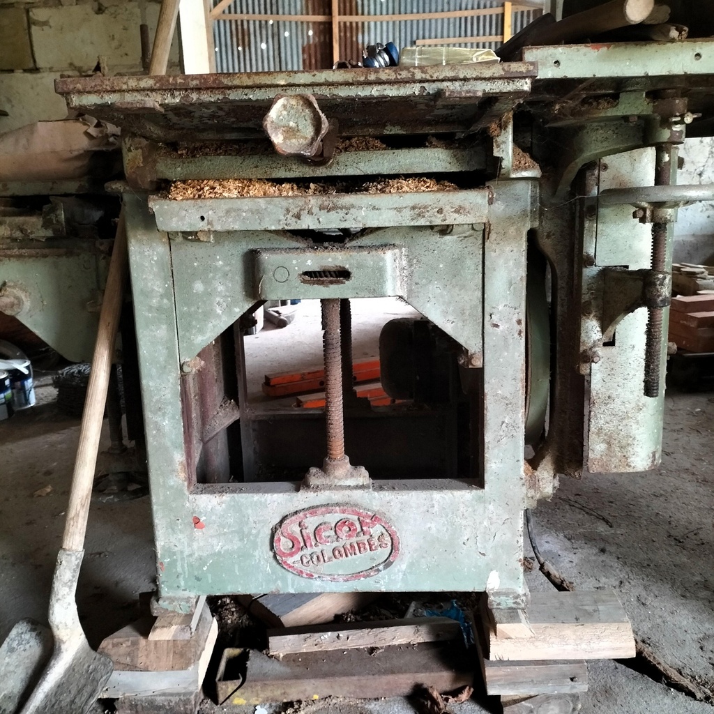

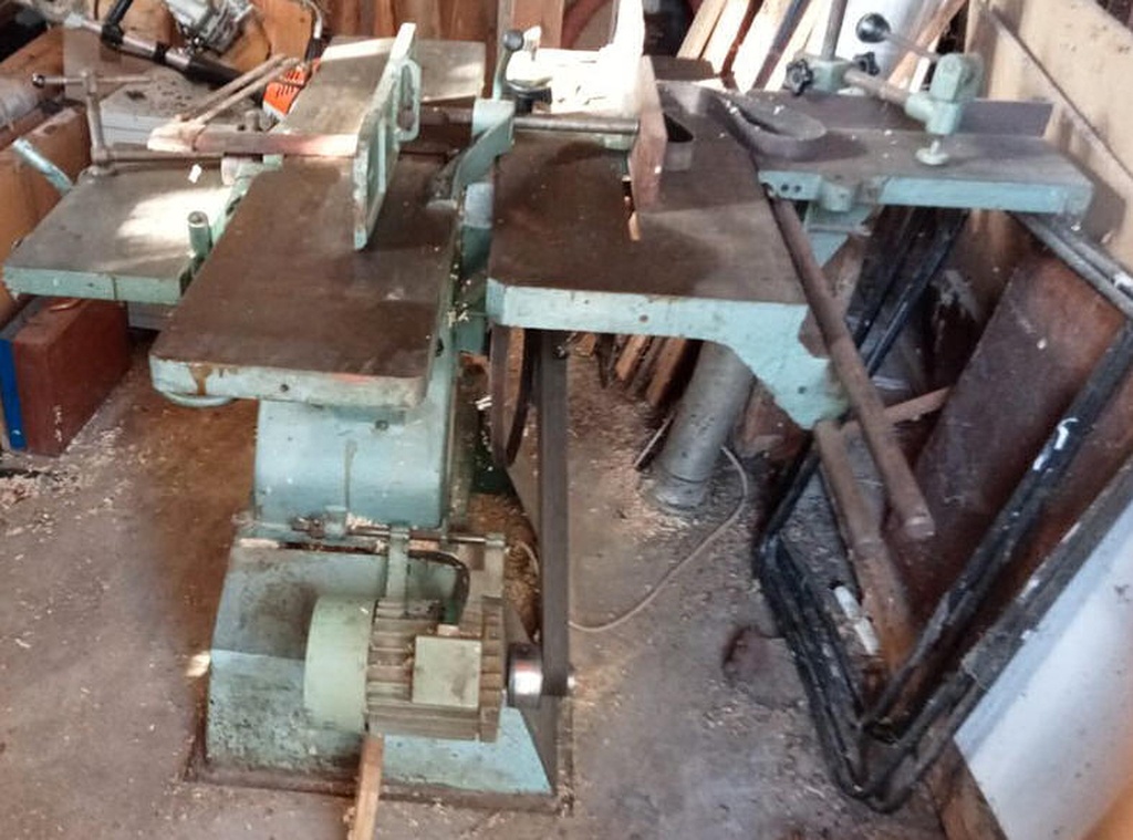

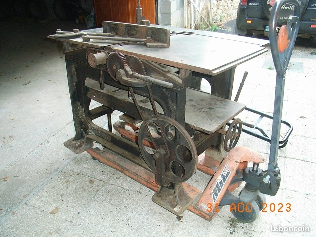

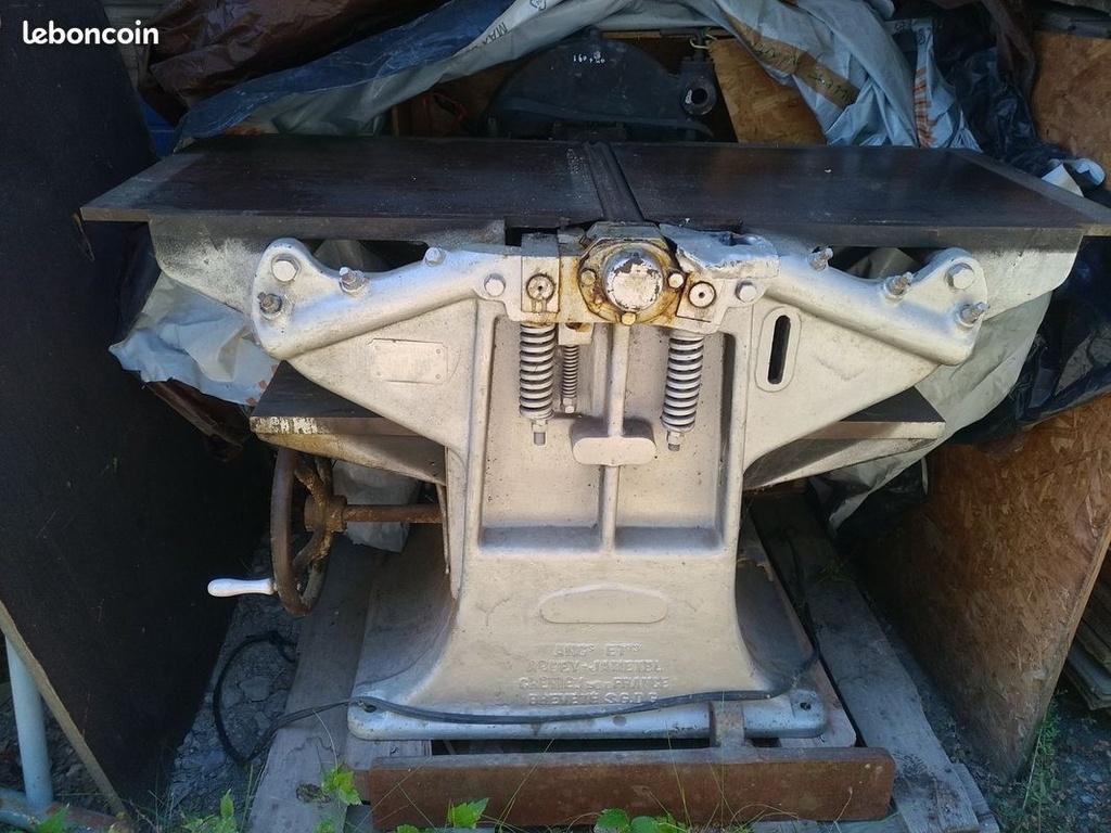

Bonjour, qui a des pensées sur ces machines? Le bleu (Descours & Cabaud, Machine Outil Lyon) c'est en acier (conforme le proprio me dit) et le vert (Sicom) dois etre en fonte. Le vert est peut etre plus interessant vue ces outils?
Je n'ai aucun probleme avec une grand travaux de refaire en etat mais ca dois aussi etre la penne. Roulements etcetera doivent se trouver sur internet je pense.

Pour avoir eu en première machine un combiné Dugué, j'en garde un souvenir assez moyen car le chariot de sciage était très bien imprécis avec un coulissement sur deux barres pas assez rigides.
La partie degau rabot était légèrement mieux mais la largeur insuffisante était souvent agaçante dès que je souhaitais raboter une planche de sapin plus large.
C'est pour moi une machine qui semble plus archaïque que certaines machines même plus anciennes. À toi de voir ce que tu comptes faire avec.
