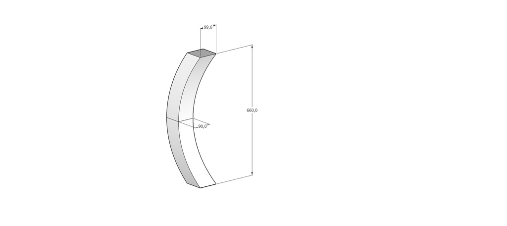

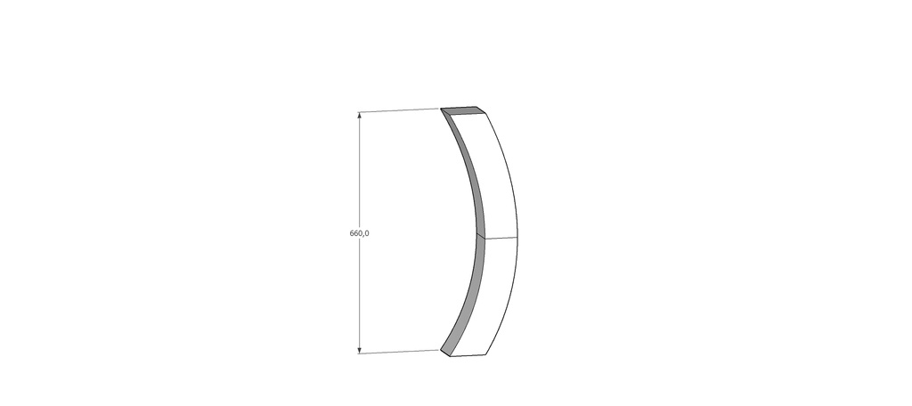

C'est un projet d'étude pour fabriquer une table de séjour. Le piétement se compose de 4 pieds et 4 traverses. Les pieds sont courbés dans les 2 sens (vue de face et vue de coté). Les traverses sont cintrées en plan et en élévation. Celles -ci sont assemblées par tenons mortaises sur les pieds.
Ma question de départ était de savoir comment les pros de l'air du bois pourraient procéder à la fabrication de ces pieds, à savoir soit du lamellé-collé qui serait solide, soit du massif collé en plusieurs morceaux et replaqué pour ne pas voir les collages; sachant que suivant la fabrication des pieds, j'utiliserais la meme méthode pour les traverses.
Sur le piétement sera fixé un "coffre" avec 4 traverses cintrés suivant une forme galbé comme le plateau. J'intégrerai un tiroir de chaque coté du coffre. Le plateau de la meme forme, avec ceinture et traverses (reprenant l'esthétique du piétement) sera posé sur ce coffre.
Quelques images pour voir ce que cela donne
Navré pour ne pas avoir fourni assez d'information
En précisant que sur les rendus 3D les traits du milieu des traverses et pieds sont des trait de construction du dessin

Images suivantes
Voila

Il est difficile d’émettre un avis sans connaître l’ensemble des contraintes de votre ouvrage. En effet nous ignorons l’assemblage du pieds avec la Structure par exemple qui pourrait déterminer si un dérivé du bois pourrait convenir ou si il faut utiliser du massif.
Néanmoins la solidité des arêtes du pieds est déterminée en premier lieu par le placage et non par le pied en lui même faire un pied en chêne ou en sapin changera pas grand chose surtout sur l’arête.

Merci Bonbonveronbi ! Et même si j’utilise du placage de 15 dixièmes ça serait pas top au niveau des angles ? J’ajouterai que j’ai 4 traverses assemblées à tenon mortaise pour le piétement
Pour moi ta conception de ton pied n'est pas bonne, en aboutant de la sorte tu créais une faiblesse au niveau de ton assemblage. A ta place je repenserais déjà ce point car si le support du placage ne va pas ce n'est pas ton placage qui va assurer l'aspect mécanique.
Pour l'âme du pied, je choisirais un bois dur pour l'aspect solidité (ex le chêne) et surtout sans grand défaut (nœud) afin que sa stabilité soit pérenne. Les pièces comportant des nœuds gerces sont plus propices à bouger et anéantir ton placage.

Mais comme j’ai dis l’assemblage de la masse capable se fait à la verticale le trait que l’on voit sur l’image au centre c’est un trait de dessin

Cyril Philippe De toute façon, le pieds coupé en deux comme cela, même avec un assemblage à tenon, ne sera pas solide. Il faudrait faire un lamélé collé, avec des pièces en décallé.

Par contre je le coupe pas en 2 comme sur l'image c'est un trait de construction, le collage se fait sur la longueur en plusieurs morceaux de 20mm d'épaisseur à peut près
