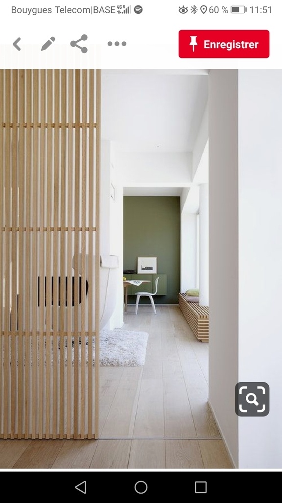

C'est la 3eme fois qu'un client me demande de faire un truc du genre:
Les 2 premieres fois ca n'a rien donné. Cette fois ci ca a l'air vendable. Donc va falloir passer à la réalisation.
Je suis TRES inquiet quant à la stabilité d'un montage pareil. Ce sera des portes coulissantes (2 pc de 2 x 0.5m à priori). Donc déjà il ne faut pas trop s’inquiéter pour la triangulation. PAr contre il reste le voilage.
Du coup vous travailleriez avec quoi? Je suis sensé faire une finition chêne. Je ne crois pas une seule seconde que du massif sera suffisamment stable pour faire ca, du coup...
MDF? mais il faut coller des chants, un coté ca passe, mais il faudra faire le 2eme coté de chaque latte à la main, un peu pénible. Et surtout, j'ai souvent vu des fines lattes de mdf partir en banane une fois découpées.
multiplex bouleau? un collègue me dit que ce n'est absolument pas stable.
multiplex peuplier donc? il me semble que c'est le plus table. mais ca ne sera pas super solide avec un bois aussi léger.

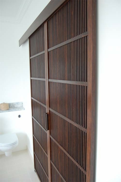

Les portes coulissantes en lattis dans les maisons traditionnelles japonaises sont faite en baguettes de cèdre ou en cyprès. Mais il y a d'habitude un cadre plus épais tout autour:
pinterest.fr/p...756584/?lp=true
Ça semble une solution bien plus viable et élégante que d'utiliser un quelconque dérivé. Des bois bien choisi et bien sec et youpi.
Si tes clients sont intelligents, tu n'auras aucun mal à les convaincre de cette solution.

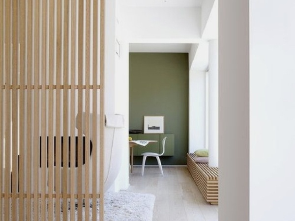

Une autre version des plus élégante je trouve :
