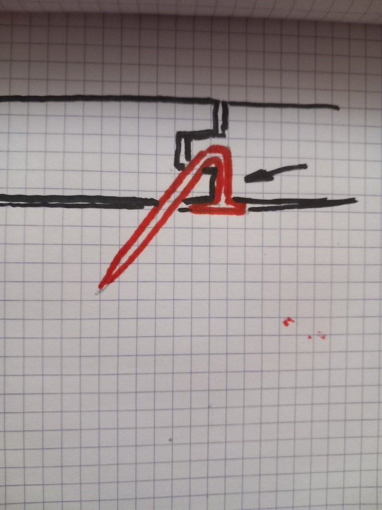

Suite à une question de Hugues sur la pose de parquet massif par clouage je mentionnais d'utiliser des pointes plates. Atelier Eustache est plutôt partisan d'utiliser des têtes homme pour des raisons de démontage éventuel.
Alors comme toujours étant partisan d'une méthode est déjà une raison pour douter de son bien fondé.
Mes arguments :

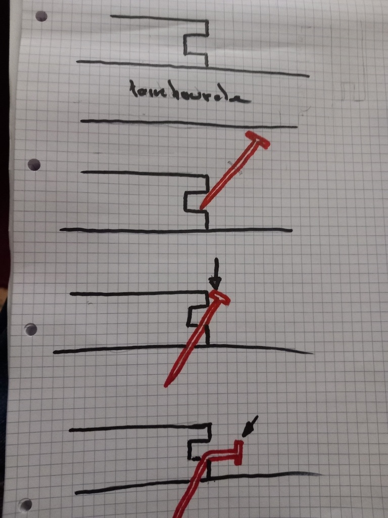

la pointe doit fixer et serrer le parquet la tête plate (clouage dans l'angle de la languette) me semble plus efficace afin d'augmenter cette effet je cloue avec un angle supérieur à 45°
( environ 70°) et je met les clous en quinconce. L'utilisation du chasse clou comprime la tête dans le bois et on obtient un serrage puissant qui anticipe un peu son séchage.
les moins si les lames venait à se retirer quand même la pointe sera peut être un peu plus visible que tête homme. le démontage est peut être plus difficile.
Et vous Tête Homme Tête Plate; Rainure Languette ?

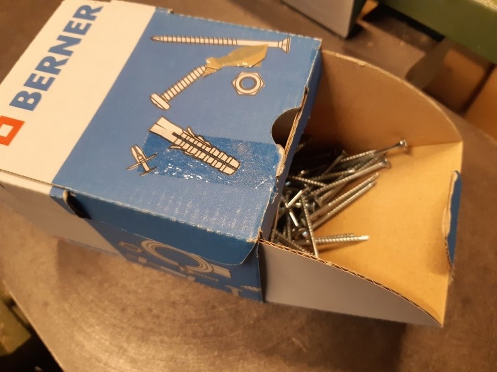

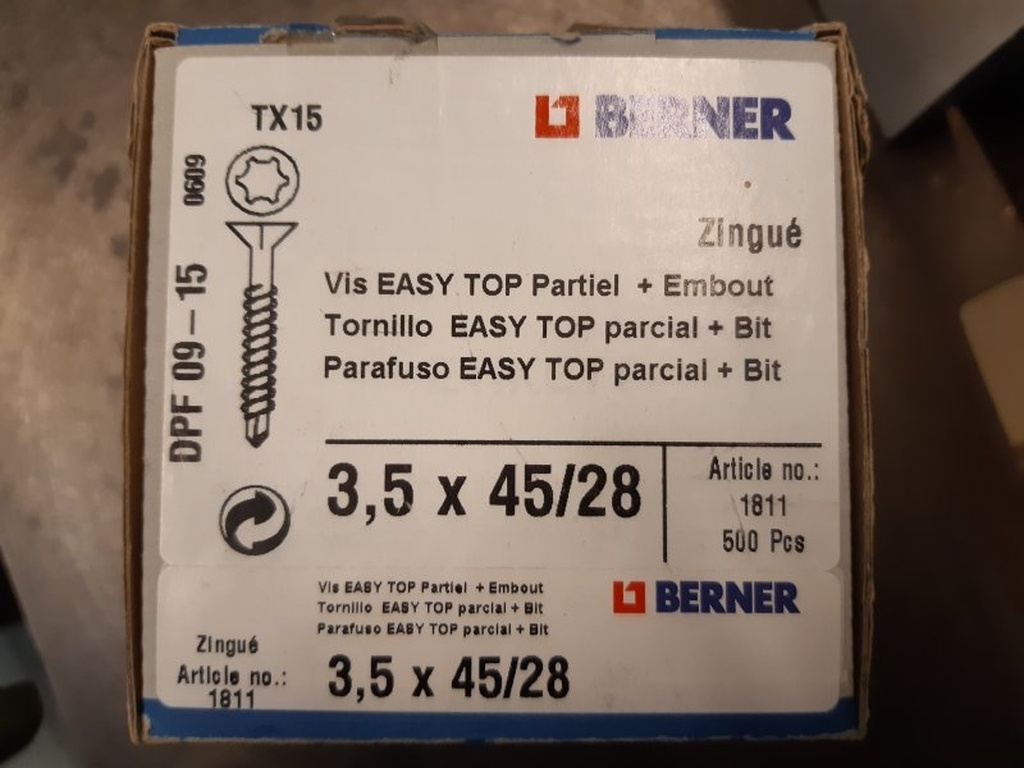

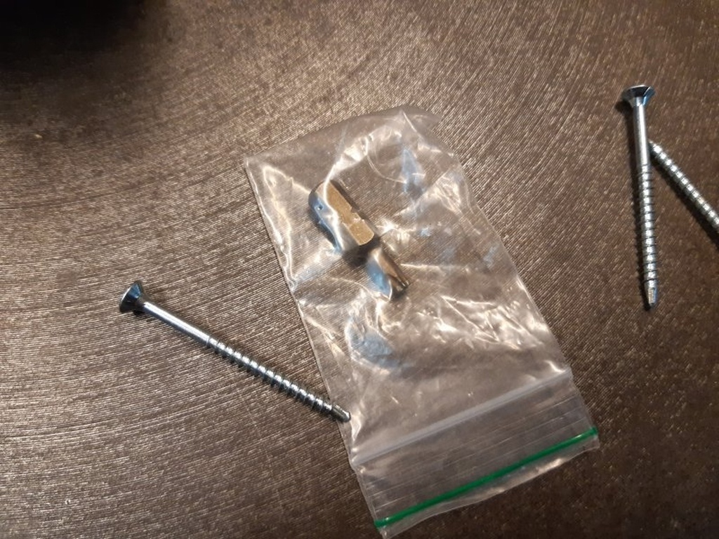

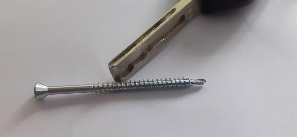

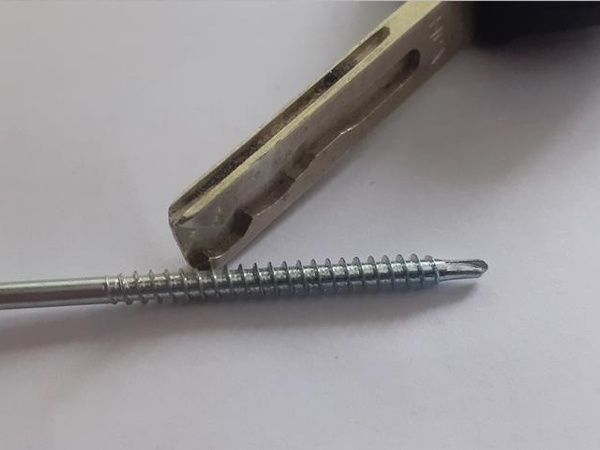

pour mon compte, j'ai utilisé des vis, fournies pas le vendeur de parquet (chêne massif)
et je suis très satisfait du résultat, je trouve la pose plus facile avec une visseuse qu'un marteau.
de plus, dans le cas d'avoir besoin de démonter (une lame pas belle par exemple en cours de pose) c'est plus facile, sans rien abîmer.
la tête conique rentre bien dans le bois (45° environ) et ne gêne pas la lame suivante (cliquer sur la photo pour voir la tête !!!!)
bonne journée
Hervé
désolé, je n'ai plus la boite pour les dimensions exactes.
torx T10

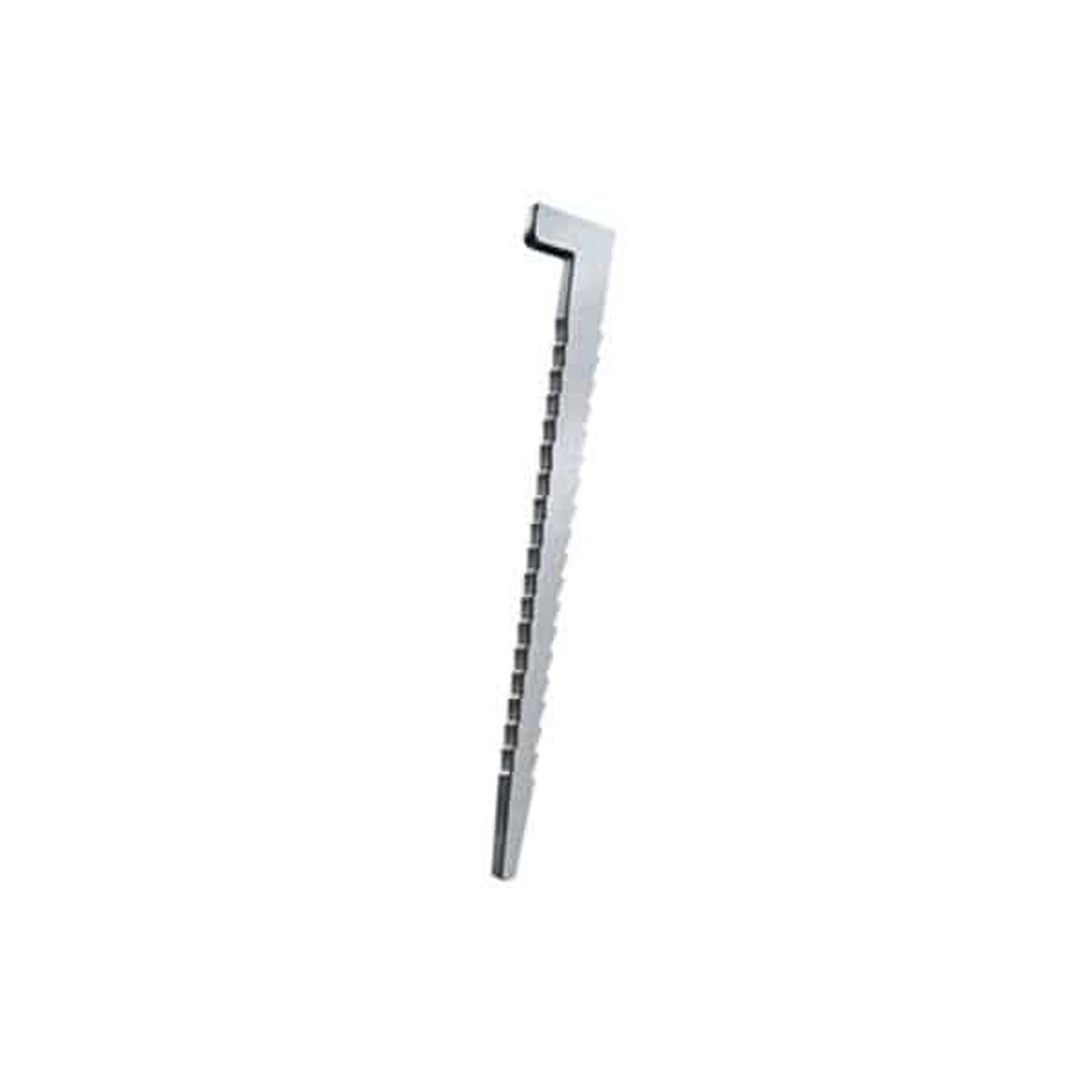

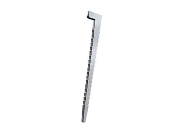

Perso, je cloue au cloueur à parquet, avec des pointes qui sont rainurées, ce qui améliore l'accroche dans la lambourde et la branche du L fait office de tête.
L'angle est constant et de 45° si je ne me trompe pas. Le coup de maillet sur le cloueur aide bien à serrer
La dépose, n'est pas forcément simple ni sans dégât...
