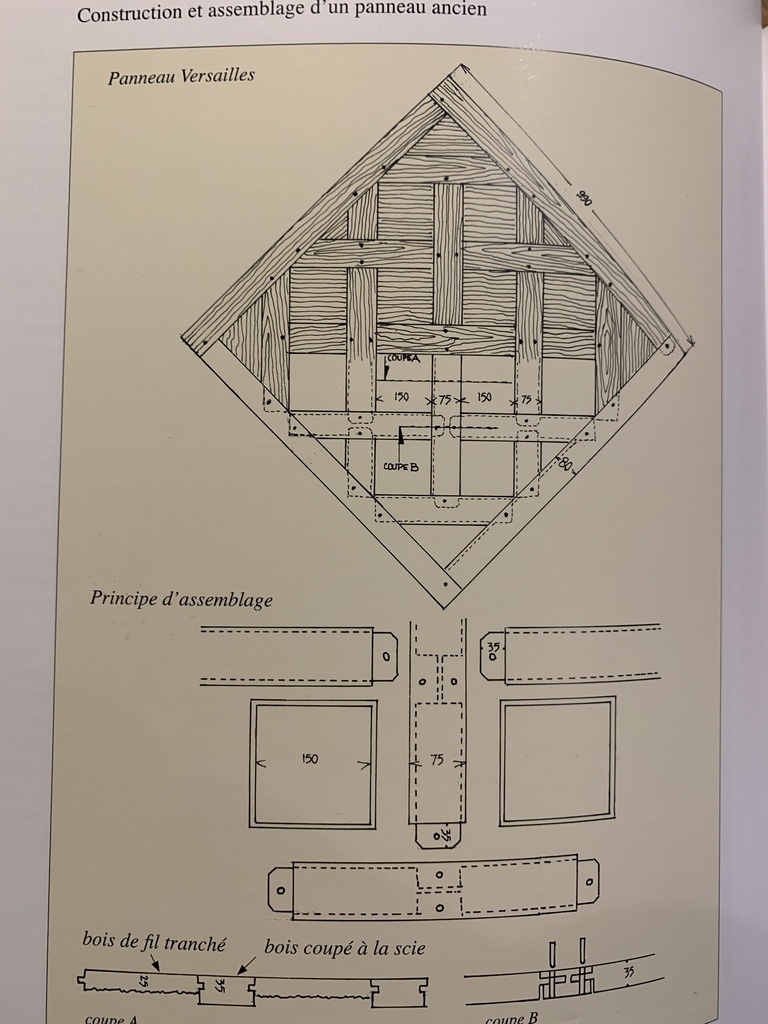

Je cherche un plan de parquet Versailles (un bon plan vaut mieux qu un long discours). Je voudrais d’abord faire mes preuves avec un rectangle que je monterai en table basse, puis si cela marche j’ai une pièce de 40m2 à faire.

C'est assez simple , c'est un cadre tenons et mortaises avec des traverses et meneaux intermédiaires décalés (effet tressage) et des petits panneaux arasés afin de limiter le retrait du bois !
En chêne 27 mm (corroyé à de 20 à 24 mm) et le dessin variable en plusieurs essences parfois pour les éléments secondaires

Merci sylvainlefrancomtois ! Question sans doute bête mais pourquoi faut il faire tout en tenon mortaise et ne pas faire tout ce qui est central en assemblage mi-bois (je veux dire deux rainures qui s’emboitent?)
ça évite un peu plus "l'enfoncement de l'ensemble" dans les parties dans le vide sur lambourdes ! A l’origine pas de colle !

Merci Hannibal ! Superbe, exactement ce que je cherchais. Cela vient du Roubo?
Hannibal
Non ça vient de art et technique du parquet de Franck briatte n oublié pas de partager ta creation

Merci, cela va prendre qq temps, car en ce moment je suis sur les cadeaux de Noel. Mais pour un projet comme cela je dois passer beaucoup de temps à réfléchir à "comment" faire. Je suis un amateur sans formation et faire toutes ces mortaises au ciseau m'effraie un peu je dois dire.
Hannibal
Ah oui C’est sûr à raison de 40 mortaises par panneau pour 40 m² ça fait 1680 mortaises Mais bon le bois a pris le temps de pousser on peut prendre le temps pour le travailler

Le plateau de cette table est constitué d'un cadre assemblé tenons mortaises collé chevillé rainures intérieure.LE remplissage les carrés ,triangles,grands rectangles et petits rectangles sont assemblés rainures et languettes sans colle,juste serrés lors de l'assemblage du cadre.
