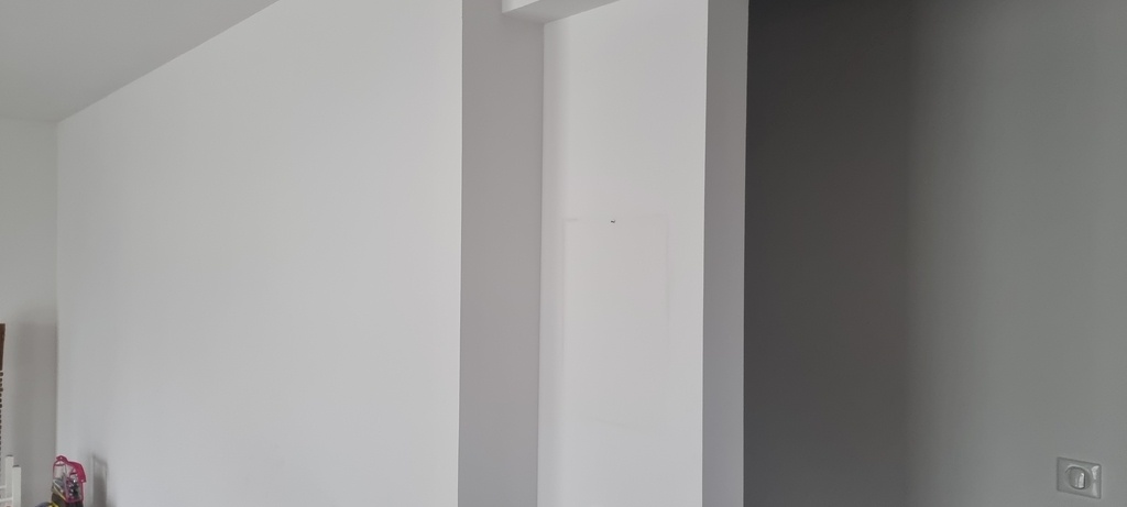

J'aurais besoin de votre expertise pour la réalisation d'étagères avec fixation invisible, inspirées par l'exemple que je souhaite reproduire chez moi (voir photo 1). J'ai des planches en chêne lamellé-collé d'une épaisseur de 2,6 cm, donc assez lourdes (voir photo 2).

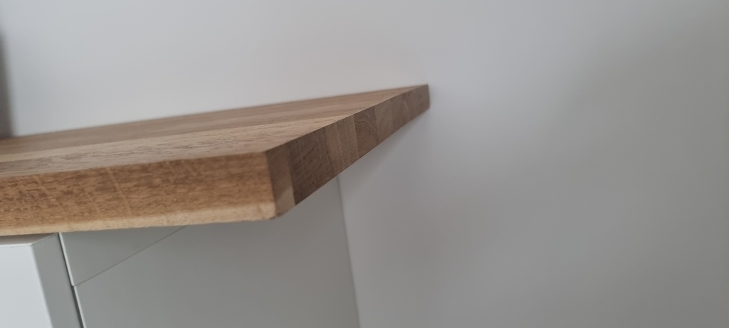

Mon mur est en placo (voir photo 3), et je crains que des chevilles traditionnelles ne soient pas suffisantes pour les soutenir. J'ai envisagé l'utilisation de Supports Étagères Murale Fixation Flottante Invisible en métal, disponibles sur Amazon (lien : amzn.eu/d/6crLDpk). Cependant, je reste quelque peu incertain quant à leur durabilité à long terme.

je pense qu'avec des caissons rectangulaires, ça peut passer, mais avec le placo, pas de charges lourdes (style livres)
par contre sur la planche seule, ça va plier, voir arracher les chevilles, vu le bras de levier
il faut travailler au maximum en effort tranchant, parallèle au mur

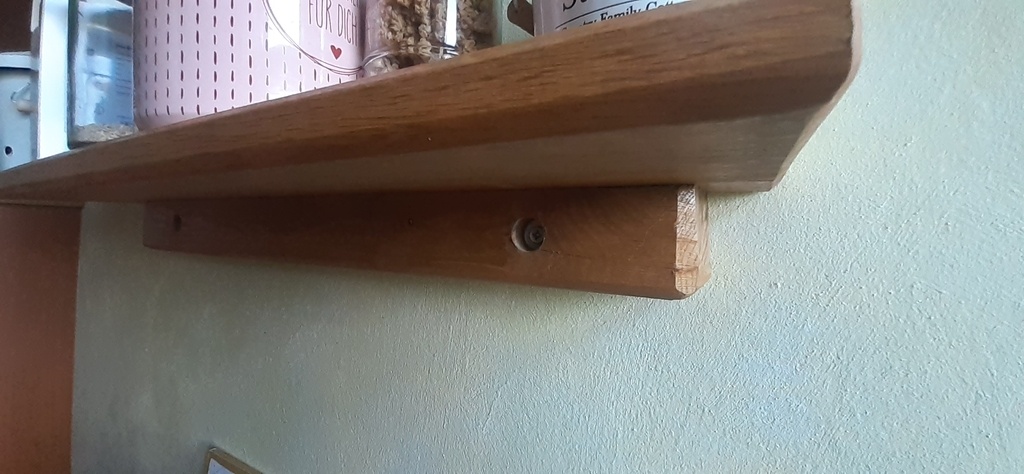

exemple:ce que j'ai dû faire pour que ça tienne, rustique, un autre style et dans un mur plein!!!
