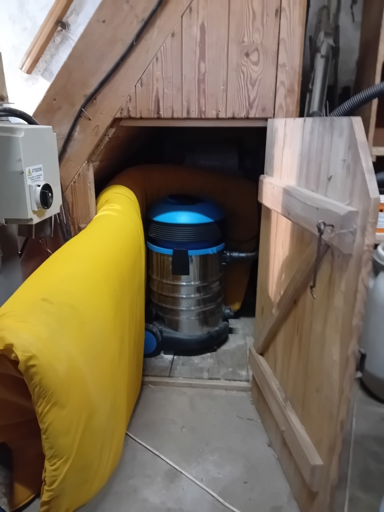

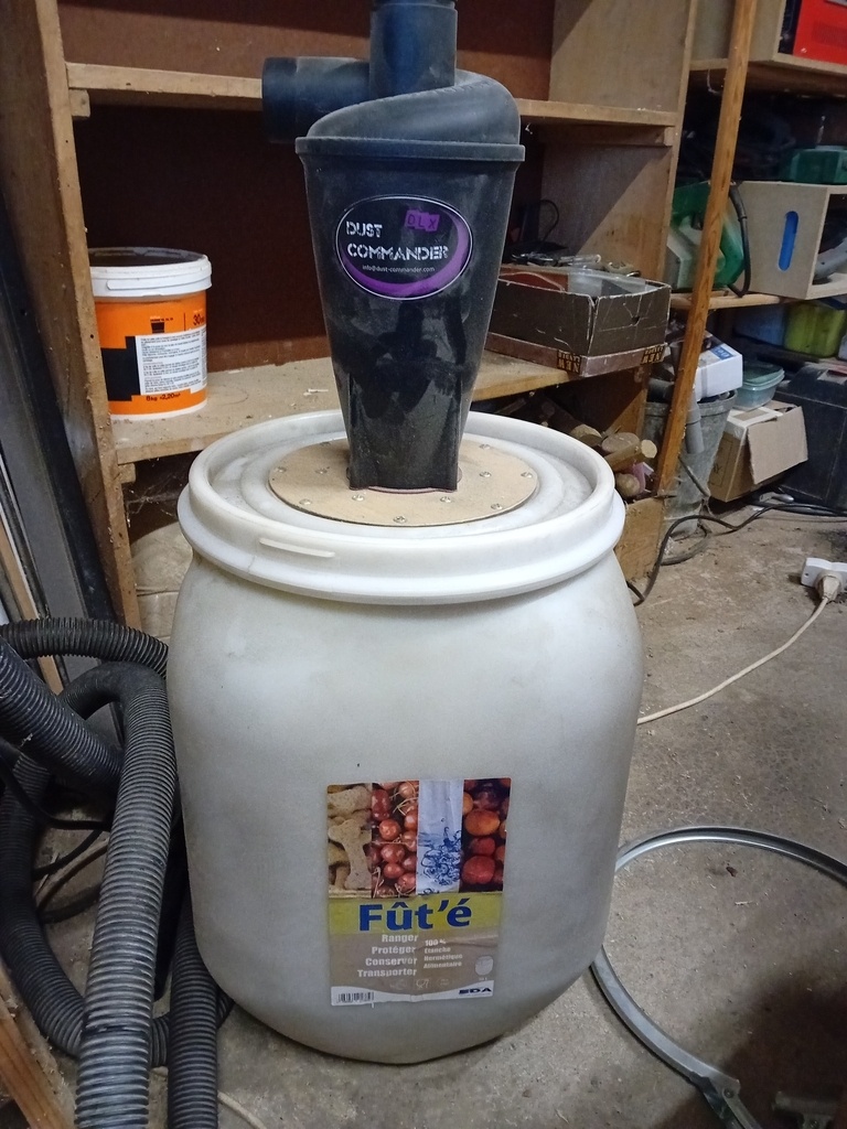

Pour l'électroportatif chez moi avec une utilisation centralisée (peu de déplacements) j'ai un aspi eau/poussière Aquavac (moins de 100€) avec un petit cyclone plastique sur une cuve de 50litres( une trentaine d'euros). L'aspirateur est à l'intérieur d'un meuble "insonorisé", seul le bidon se déplace. Ca marche très bien, le sac aspi me dure longtemps, environ 15/20 vidages de bidon si ce n'est plus.

Flaab
Il n'y a pas vraiment de référence... L'aspi à au moins 8 ans, un aquavac inox en 20 L je crois avec une bonne longueur de flexible. J'ai trouvé le cyclone sur internet, le plus petit modèle. La cuve vient d'un brico-quelquechose.

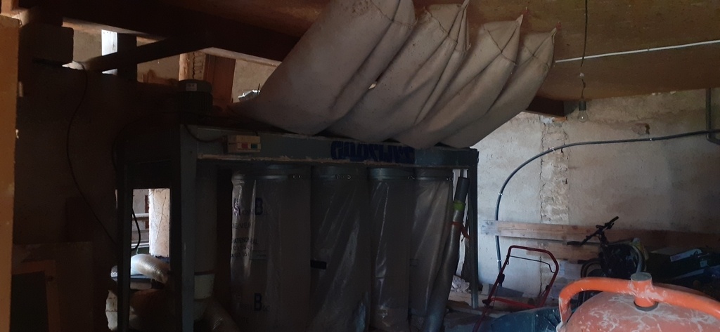

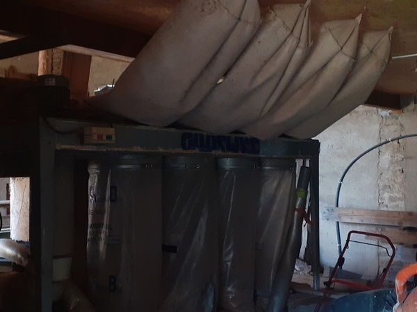

j'ai récemment acheté l'aspirateur Femi
femi.it/fr/job...ne/dc-355-plus/
Chez CHAUSSON Matériaux au prix de 465,25€
2200W, tri-phasé, 2 sacs (utile si ont fait beaucoup de copeaux) 3 entrées 100mm
utilisé pour un combiné,un tour à bois et une scie à onglet avec une réduction 50mm
par contre, bruyant et encombrant, comme tous les aspirateurs d'atelier
globalement très satisfait
bonne journée
Hervé
ps: sinon, j'ai aussi un autre modèle en photo, encore mieux 😂
ps2: désolé, pour moi machine classique, c'est plutôt degau, raboteuse, combi donc beaucoup de copeaux et pas de la poussière.....
