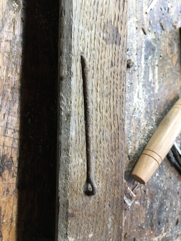

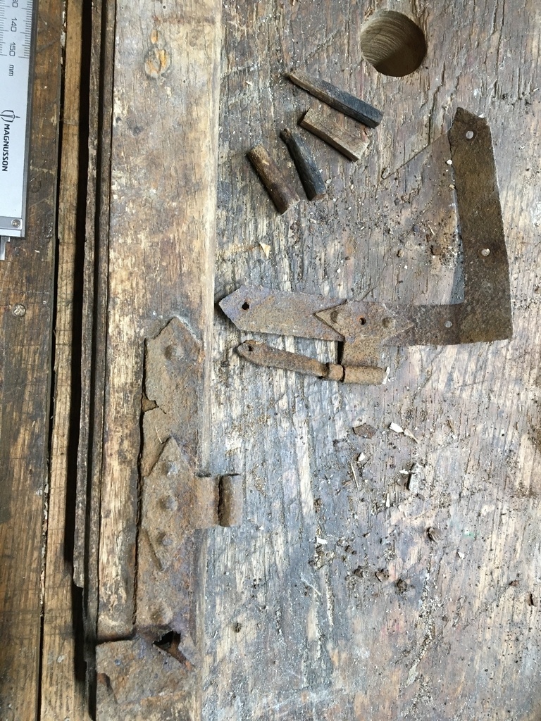

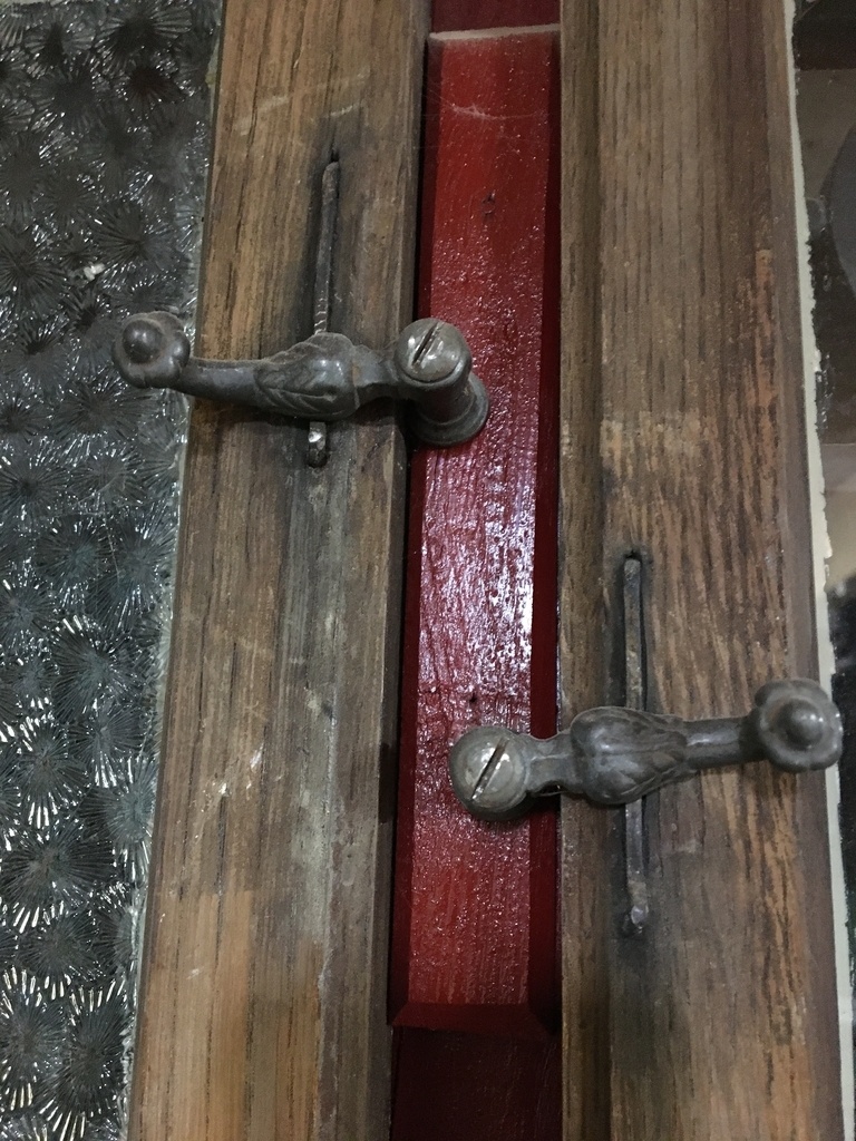

Pour mes recherches concernant les fenêtres anciennes j’ai autopsié un châssis d’une fenêtre d’une fermette d’estive en train de s’écrouler et j’aimerais retrouver les mêmes quincailleries (photos jointes) mais je ne sais pas où les trouver. Quelqu’un a-t-il une idée.
Je mets aussi la photo d’un verrou dont je ne connais pas le nom.

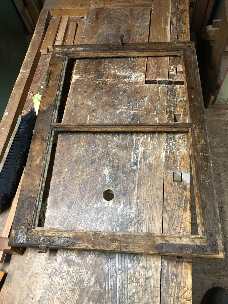

joli. tu as une photo des chassis en entier ?
Wolfie
Oui, c’est assez intéressant d’explorer cet ouvrage modeste mais finalement assez complexe et bien fait.
Wolfie merci
Etonnant, elle était battante à soufflet ou très large ?
Un seul vantail ?
Wolfie
trente six seb c’est une fenêtre d’étable qui s’ouvre vers le bas (axe horizontal) ça ressemble plus à un soupirail qu’à une vraie fenêtre.
Wolfie ok. Merci. Je vois mieux.

ou bien, trouver un vrai serrurier, ce ne sont pas des pièces très complexes.
Wolfie
Merci manuel ! Je vais déjà montrer la pièce à mon serrurier et voir ce qu’il me dit.

bonjour je porte a mon fondeur la pièce en fonte pour en avoir d' autres et je fais travailler le serrurier, et je fait la finition et rivetage moi même , j'ai plus vite fait que de trouver l aiguille dans le tas de foin
mais j ai aussi un peu de matériel de mécanique pour faire mon outillage

Ça ressemble à de la tôle découpée par une sorte d’estampage, je pense que mon serrurier saurait faire, mais ça me coûterait un rein je pense. Vaut mieux trouver un équivalent.
bonjour je découpe cela dans de la tôle a la scie a ruban
Chaluthier
Oui, ça marche bien, j'utilise des lames bimetal de chez Lenox, un pur régal, pour le bois aussi.
Sinon, pour ce type de découpes, pourquoi pas la meuleuse d'angle puis une bonne lime... Grobet à Vallorbe, mais il y en a d'autres.

Bonjour Wolfie,
souhaites tu faire une copie de cette fenêtre pour la remplacer, ou as tu en projet d'en réaliser une plus grande quantité ?
Dans le premier cas, je n'hésiterait pas à refaire au modèle, découpes, perçages, roulages... à la main, en gardant le plus possible les éléments d'origine.
Je doute qu'il soit aisé de trouver des quincailleries identiques sur le marché, peut-être sur des vide-greniers ou Lbc.
Pour une série, je me rapprocherais d'un ferronnier compétent.
Il me semble que les poignées sont en acier forgé par estampage plutôt qu'en fonte coulée, mais ça mérite confirmation.

il est rare que ce type de pièce soit fait par estampage car avec les dépouilles je vois mal le matériel elles sont faite par coulée certaine dans de la fonte dite malléable et reprise pour le perçage
quoiqu'il arrive cela coute moins cher de les faire au sable je fais refaire mes pièces pour les accessoires de balustrade
pour les escaliers a l anglaise
le tout est d avoir un fondeur

Merci Chaluthier ! Effectivement ça semble découpé par estampage. C’est rustique mais assez esthétique, pas cher à l’époque et facile à utiliser.
Chaluthier
En y regardant de plus près, il me semble qu'Étienne ait raison, les poignées n'ont pas la "nervosité" d'un estampage/forgeage, et la contre-dépouille implique une fonte...
Dont acte !
