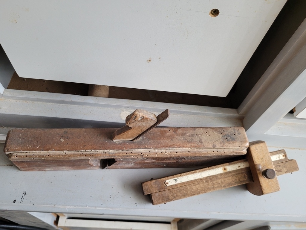

J'ai également trouvé ceci dans l'atelier de mon père.
Je pense que l'objet à gauche est un rabot.
Mais quel est le nom de l'objet à droite et à quoi sert-il ?
Pourriez-vous m'aider ?
ben à droite c'est un trusquin. avec deux positions. ça sert à tracer une rayure en suivant le bord d'un morceau de bois, à une distance définie. par exemple pour tracer une mortaise, ou un tenon, avec deux position, on peut tracer les deux cotés sans dérégler l'un ou l'autre. et comme c'est une rayure, on peut s'en servir pour bien quider son ciseau à bois quand on commence à creuser.
foal
à gauche sans doute un guillaume bien attaqué par les vers.

l outil qui ressemble a un guillaume a une autre fonction
il est utilisé sur une boite ou sur une règle si j'avais plus de photos je serais je l espère plus précis

Je vais demander à ma soeur de le prendre de nouveau en photo en mettant l'accent sur cette espèce de languette (feuillure ?).

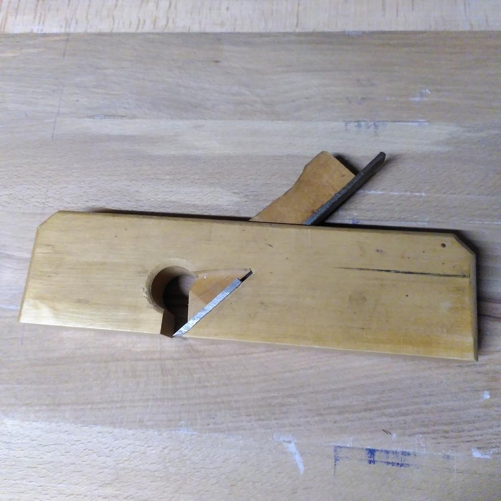

Voici la photo du guillaume sur le côté afin de mieux voir. Mais, je ne vois pas de languette : juste des lames et un trou pour le passage des copeaux. Non ?

avec cette nouvelle photo ,on voit bien une languette ajoutée sur l'outil et non une feuillure.
Chaluthier
Si si, c'est plus clair ainsi, je vois bien une languette ( ça peut s'appeller autrement) au sommet de la joue gauche sur toute la longueur. Approximativement 14 à 18 mm de largeur par 6 à 8 mm d'épaisseur. (Difficile d'être précis sur une photo)
Je m'interroge sur sa fonction, est-ce un renfort, un guidage pour une fonction spécifique ou que sais-je encore...
Encore jamais vu jusqu'à maintenant.

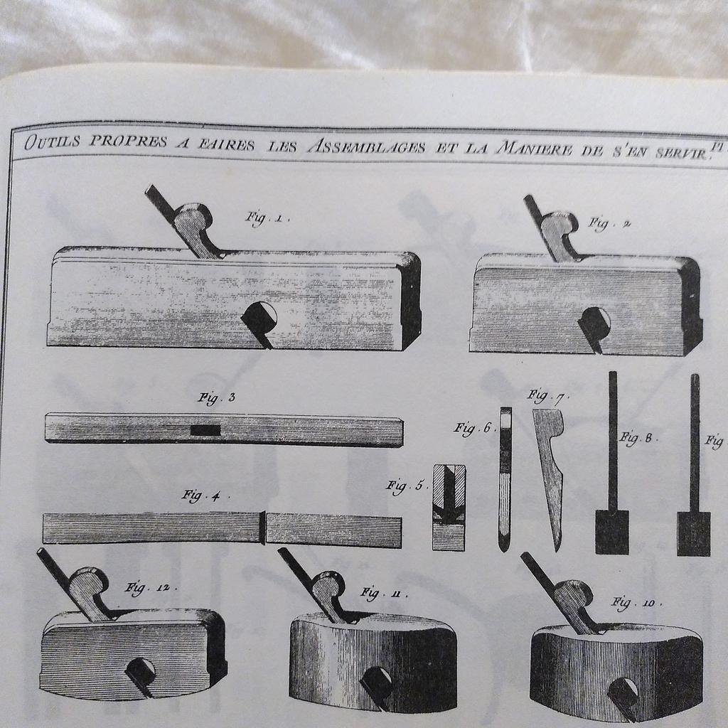

Pour comparer, voici un guillaume suisse en charme (si si, et il ne dégomme pas que les pommes ) et l'original de chez Roubo.

Je dirais que c'est juste une butée de profondeur, pour arrêter de raboter quand la feuillure est à la bonne dimension.
ou pour finir une feuillure de l huisserie car il reste certains éclats ou marque du au traçoir de la première passe

moi je vois une feuillure postérieure a la création de l outil si j' en juge au trous de vrillette
