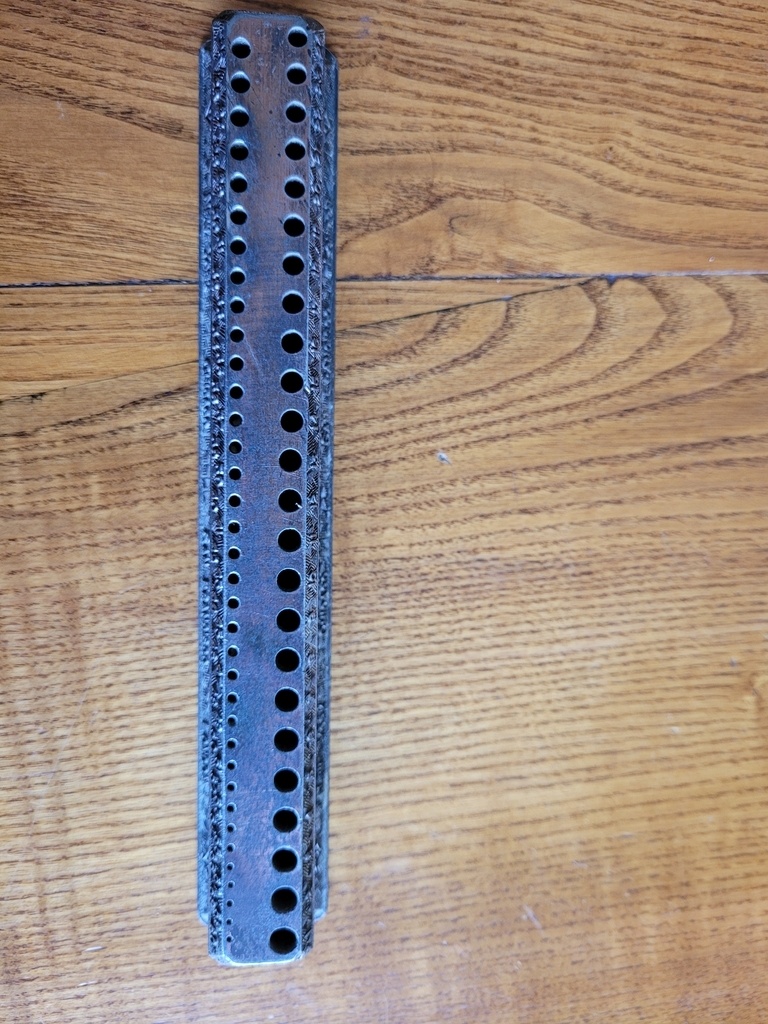

C'est quoi ?
J'ai trouvé ceci dans l'atelier de mon père.
Je ne sais pas ce que c'est, ni à quoi ça sert.
Je me demande si ce n'est pas pour ranger des forets.

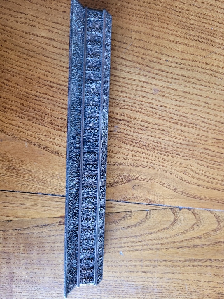

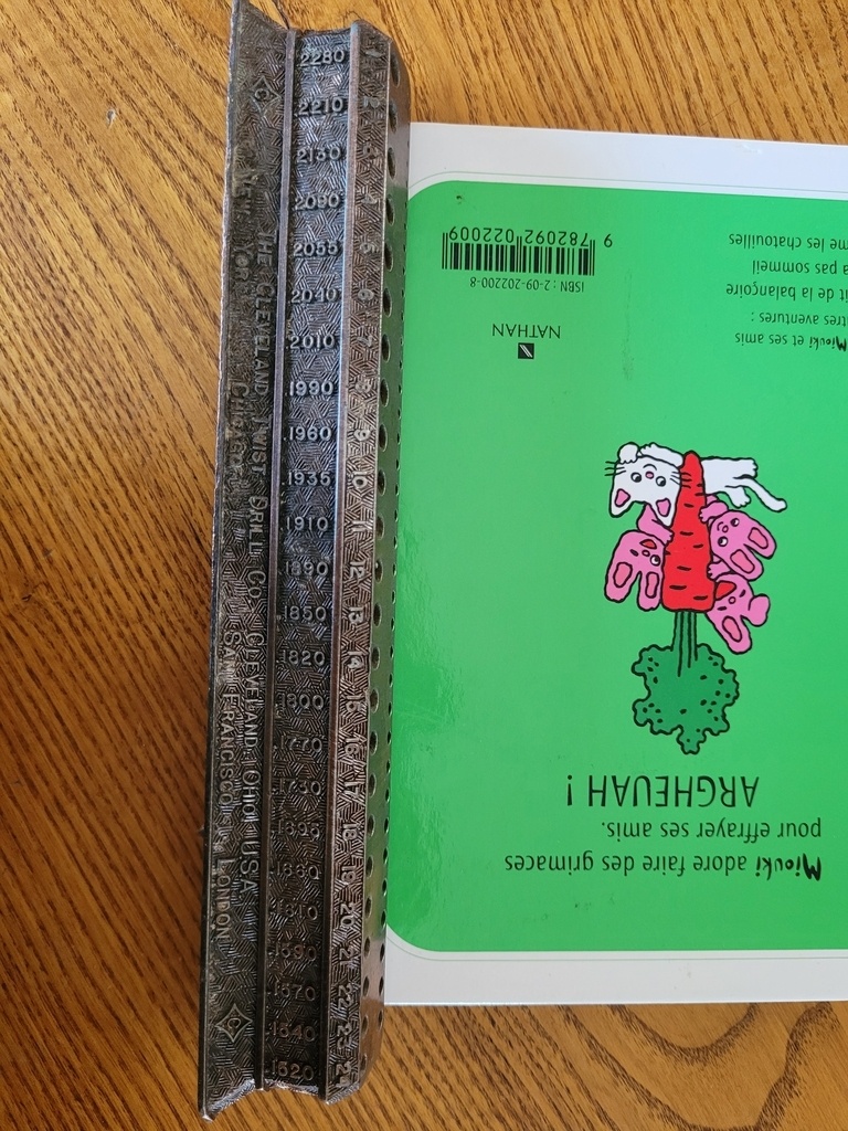

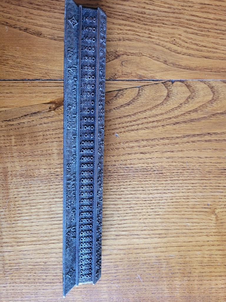

Des dates (années), des villes, des chiffres sont gravés.
Qui peut me renseigner ?

Voici un élément de réponse, assez parlant.
collectorsweek...mpany-drill-bit

"cleveland twist drill co" c'est à priori une entreprise de fabrication de mèches/forets à Cleveland aux USA, donc je dirais bien un rangement à mèches, oui. les numéros doivent plutot correspondre à la taille des mèches, une notation en pouces peut être ? il y a un point avant il me semble, qui sous-entend le zéro. 0.2280 pouces c'est 5.79 mm. ça correspond à la taille du trou ?
Pacita44
Merci Timothée Delay !
Oui, ça correspond à la taille du trou !
