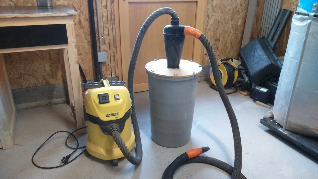

Dust commander avec aspirateur karsher.
Le tout reste mobile pour "suivre" l'électroportatif. Le récepteur de copeaux a dû être renforcé à l'intérieur par des anneaux en cp, car la dépression le faisait se déformer. Ce qui rend le vidage un peu plus difficile, mais ne gêne en rien le fonctionnement. J'ai dû changer une fois le sac de l'aspirateur depuis que le montage est fait (en 2 ans environ).

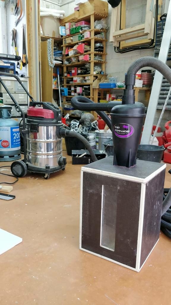

Dust Commander.
Pour le bidon, j'ai fabriqué en CP une boite avec un regard en plexi pour connaitre le niveau de remplissage.
L'ensemble fonctionne bien, j'ai tout de même quelques petites poussières au font de l'aspirateur (j'ai enlevé le sac) et je dois nettoyer le filtre de temps en temps. Mais c'est très chouette de voir les copeaux voler dans la boite

Disons qu'en plus, comme j'ai vu beaucoup de bidons imploser par la force d'aspiration, je voulais faire une truc en dur. Je vais planquer l'aspirateur quelque part et laissé la boi-boite visible... pour compter les copeaux !

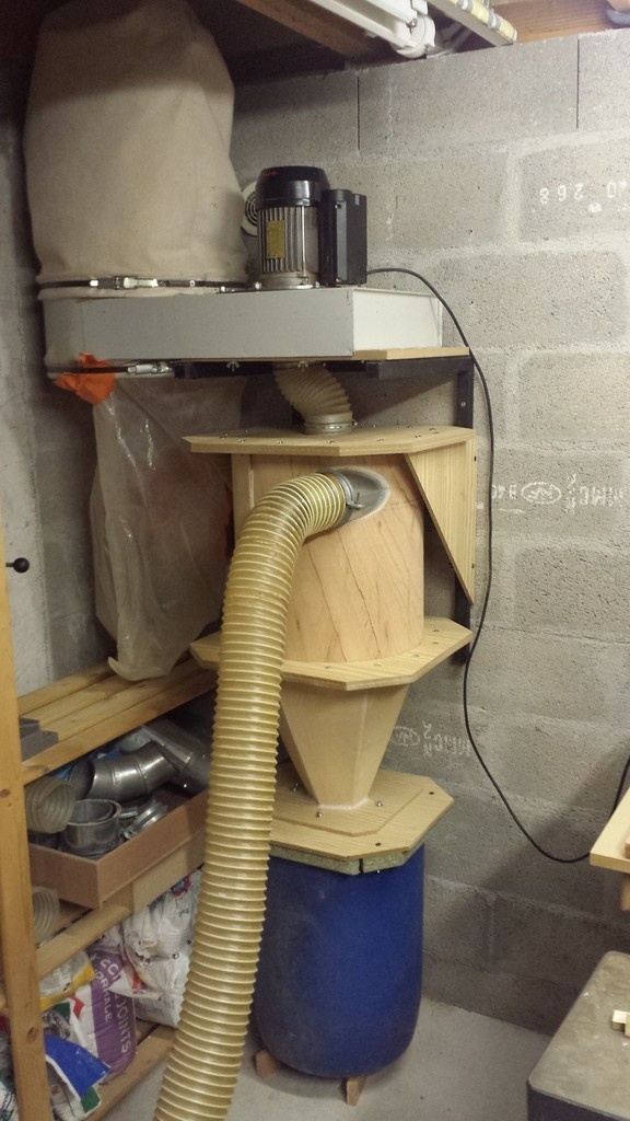

Moi j'en ai fait un gros pour mon aspiration centrale en CP cintrable. L'efficacité est top : plus de poussières fines dans le garage (garage /atelier au grand dam de Madame !!!), pas besoin de ventilation supplémentaire avec filtre ...
Maintenant il faudrait que j'en fasse un également pour l'aspirateur mobile, j'en ai marre de changer les sacs, mais le temps me manque.
