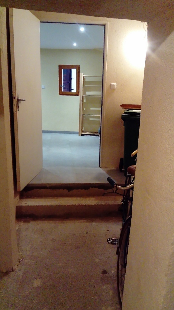

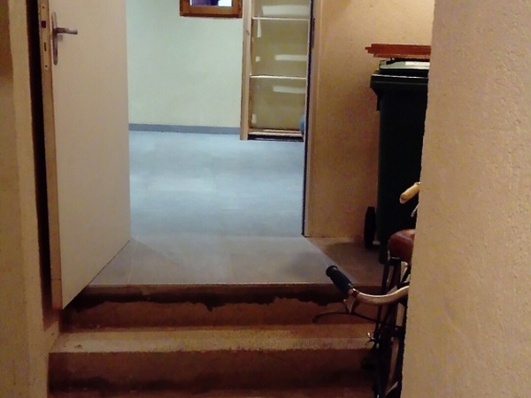

Bien le bonjour les boiseux !
Je déménage dans une semaine ou deux dans une nouvelle maison et celle ci dispose d'une cave de 14m2, précédée d'un sas de 2m2. Charpentier poseur et couvreur de métier j'aimerais totalement pouvoir y bricoler mon bois de récupération, y utiliser des outils à main essentiellement (Circulaire, ponceuse...).
Aux vues du titre vous sentez arriver le problème, ladite cave est aveugle, aucune ventilation, son seul accès vers l'extérieur est la porte du sas qui donne sur mon hall d'entrée qui ne dispose que d'une lucarne.
Alors je me demande, avez vous déjà rencontré cette configuration ? Comment s'adapter à elle : masque à filtre, aspiration avec flexible qui court jusqu'a la lucarne ? Mon usage de la pièce ne sera pas intensif mais je vais poncer pas mal tout de même. Bref, avez vous des idées pour ne pas mourrir intoxiqué ?
Vous remerciant par avance. Oak.
Voici les lieux.

Il y a toujours moyen de percer un trou pour faire une petite ventilation , sans aucune ventilation , pas de porte ouvrant vers un renouvellement d'air c'est pas bon.
Merci ☺ Je peut laisser la porte ouverte après le travail, mais il faut attendre que la poussière se dépose. Pour ma propre protection le masque a gaz fait le boulot ? Le petit trou j'y ai pensé mais qui dit sortie d'air dit entrée non ?
Tu pourrais bricoler un clapet anti-retour.

ce serait bien d'y mettre un system de filtration d'air , vas voir sur le web ca te donnera un aperçu.
Effectivement j'y pensais. En installation mobile cela me permettrait de récupérer le matériel à la fin de la location. Merci ☺
