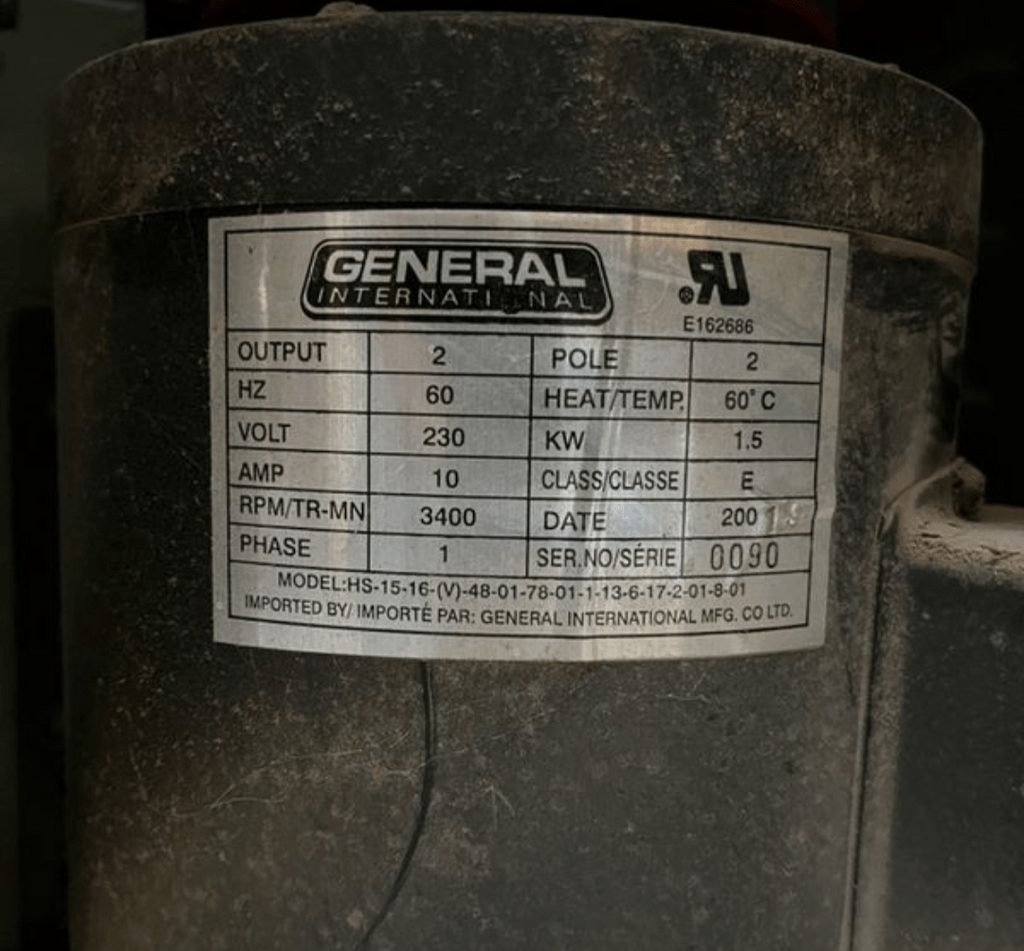

Bonjour, j'ai une toupie en vu de la marque Général international à 600 € qui a une prise de 20A( grosse prise). Sur les indications du moteur il est inscrit 230V 10A. Je voulais savoir si je l'achète et que je change la prise en prise traditionnelle, va t'elle fonctionner ?

l'échange de prise n'est pas un problème.;
par contre il faut une prise 16 A aux normes, c'est-à-dire avec du fils de cuivre 2.5 mm2 (et bien sur une terre 👍)
autre problème potentiel, au démarrage le moteur "tire" beaucoup plus, le disjoncteur 16A devra sans doute être remplacé par un 32A

Plutôt que de passer en 32A, un courbe D ou un disjoncteur moteur en 16 serai sûrement plus adapté.

dans le manuel de ma dégau il est indiqué combien elle tire au démarrage, peut-être peux-tu rechercher cette info.
La mienne est annoncée à 1.5x ce qu'elle tire en régime établi.

Une dernière petite interrogation, quand est il de la fréquence c'est du 60Hz alors que le réseau français est en 50hz ?

Le moteur tournera moins vite. Il a une plaque signalétique qui doit indiquer sa vitesse à 50 et 60Hz
Je crois que la réponse est dans ta question.
J'ai un peu plus de temps ce matin pour développer.
1500 w passe largement même au démarrage sur une prise 16A protégée par un disjoncteur 16A. A titre indicatif, je fais tourner un compresseur de 3Kw sur une 16A btpmat.fr/1598...TRoC-yEQAvD_BwE Sans problème, évidemment il ne faut pas qu'il y ait un autre appareil qui tire sur le même circuit, et bon copeaux.

Merci Boisenformes ! Et quand est il de la fréquence c'est du 60Hz alors que le réseau français est en 50hz ?
je crois que la fréquence change juste la vitesse, et que du coup le moteur va tourner à 5/6 de sa vitesse nominale. (pas sur, mais j'ai un variateur de fréquence pour une toupie en tri, et on peut utiliser la fréquence pour moduler la vitesse de rotation, et je ne vois pas pourquoi ça serait différent sur un moteur mono.) par contre si le moteur est refroidi par un ventilo à l'arrière, il se peut qu'en tournant moins vite il refroidisse moins, et je ne pense pas que ça gène en réduisant d'1/6, mais à vérifier quand même.
