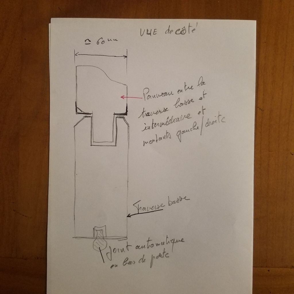

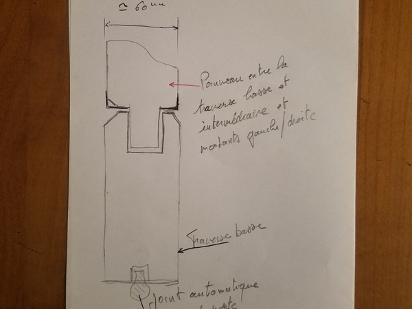

J'ai une porte vitrée à faire de 1850 mm de hauteur par 1000 mm de largeur.
Ayant du bois exotique de 28 mm d'épaisseur je pensais essayer de faire du tripli avec. Ensuite la porte sera peinte en blanc.
J'ai déjà fait des portes d'intérieurs avec des profils contres profils et des panneaux pleins emprisonnés entre les montants et traverses mais pour une porte qui donne sur l'extérieur l'eau risque d'entrer dans la traverse du bas !! si je fais comme pour mes portes intérieures.
Auriez-vous des exemples d'assemblages à me transmettre ? même tout simple avec un un papier un crayon. Je joint une photo avec mon idée mais il existe sûrement d'autres façons.
Je veux bien qq conseil aussi ou liens concernant le tripli, fabrication ed portes en massif.

+1 la table saillante est AMHA la meilleure solution.
Un autre point déjà vu par ailleurs, c'est de faire des trous d'eau dans la traverse basse pour permettre à l'eau de s'évacuer si elle rentre.

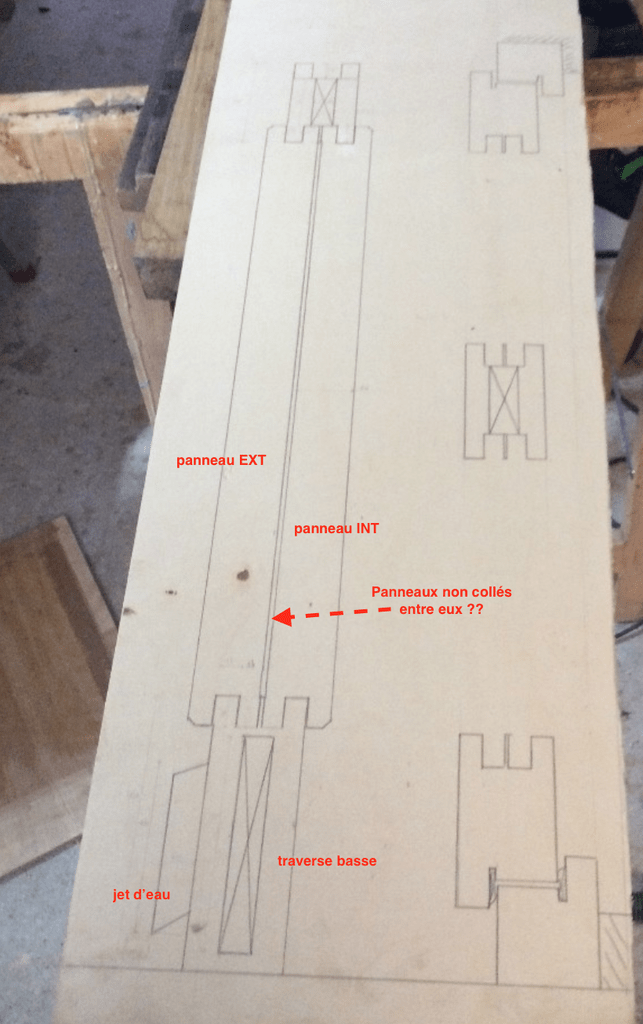

J'ai une question, le panneau intérieur et extérieur ne sont pas collés ensemble ?
Quelle épaisseur font les panneaux ? Je joins une photo;

Pour être précis lannig , l’épaisseur exacte je l’ai oubliée . D’après la fiche de débit les panneaux font 40mm d’épais et ne sont pas collés entre intérieur et extérieur . Il y a quelques millimètres entre les 2 panneaux
