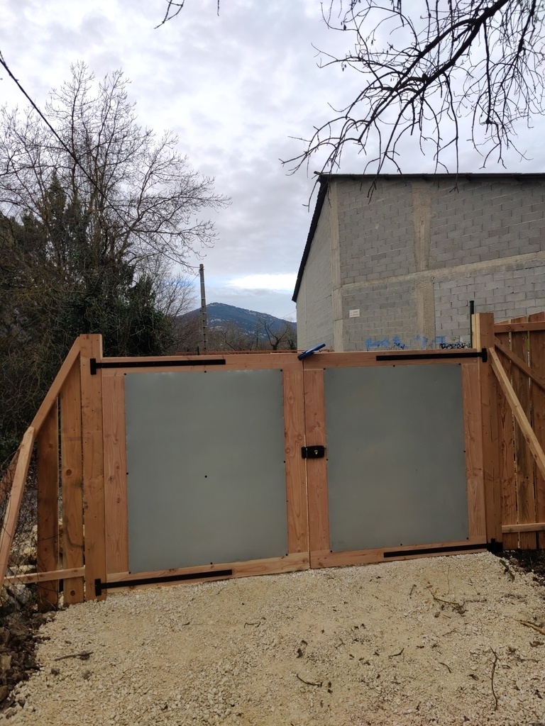

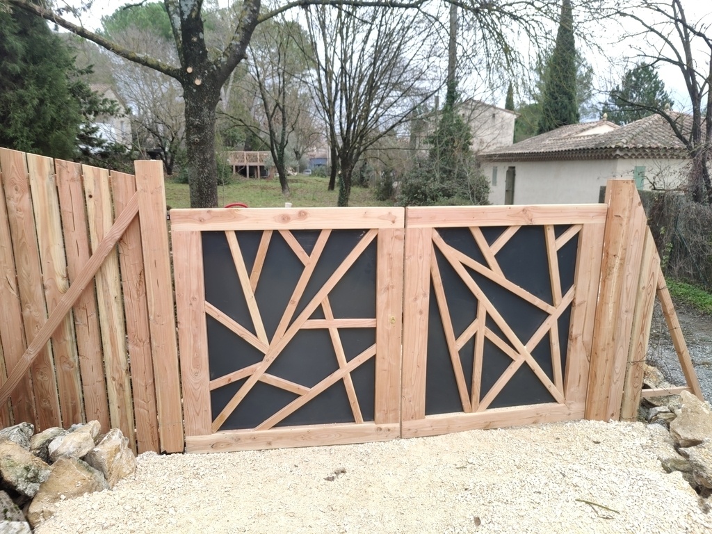

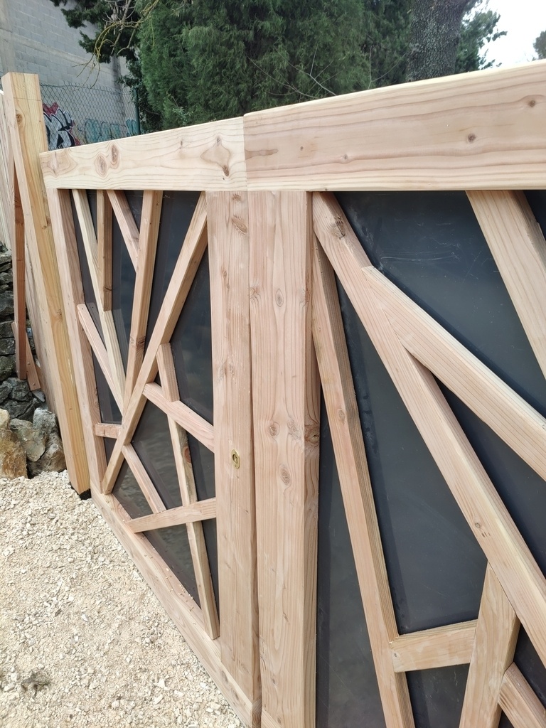

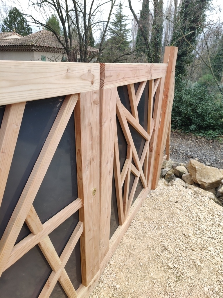

Bonjour tous le monde, tout d'abord un grand merci à vous tous de prendre le temps de partager votre expérience.
Pour récapituler le problème vient d'une torsion (voilage) d'un portail que je viens de fabriquer.
Le portail est fait en douglas avec des pièces de 50mm d'épaisseur et de 18 et 14 de largeur. J'ai fixé une plaque en alu enfant et des lambourdes qui fait office d'écharpe. Pour rappel le cadre est assemblé avec des vis en 6*200 et colle pu. Par contre concernant l'éclairage je n'ai aucun problème les diagonale sont parfaites (moins d'1mm).
Je n'ai pas de raboteuse ni de dégauchisseuse j'achète donc du bois déjà raboté (par une 4 face) en scierie et préalablement sécher (18% d'humidité environ).
D'après tout vos commentaires je pense que mon premier problème vient du rabotage, mon second est que l'assemblage est réalisé au sol avec un sol pas parfaitement plan (dalle en béton qui a travaillé avec des racines).
Je pense avoir à peu près cerné le problème concernant ce portail. Ma question est la suivante : comment faire avec du bois acheter déjà raboter, qui a donc probablement travailler à nouveau avant l'assemblage pour éviter ou rectifier ce type de problème récurrent.
Au passage j'en profite pour dire que je vais me contenter de faire des cales derrière les gonds de manière à rattraper cette torsion.

Pour une pièce a l'extérieur, ce n'est pas dramatique que tes pièces soient rabotées "d'usine". Ça ne devrait pas engendre de problème de géométrie, mais plutôt des problèmes de désafleur... qui apparaitront de toute manière assez probablement avec le temps en conditions extérieures sans emboitement.
Dans le cas présent, j'émettrais un premier doute sur le parallélisme d'avant en arrière des poteaux (coplanaires). Il est difficile à réaliser et aussi à maintenir dans le temps sans maçonnerie ou charpente conséquente. Tu peux le tester en tendant deux ficelles en diagonale des gonds si les ficelles entrent en collision ou au contraire s'écartent au lieu de s'effleurer, c'est que les poteaux ne sont pas parallèles.
A l'inverse, si tu arrives à constater que des vantaux ne sont effectivement pas plans, ça vient surement de la planéité de la surface sur laquelle tu as effectué l'assemblage. Parfois il suffit de poser simplement un panneau et quelques cales judicieusement placées en dessous pour obtenir une surface suffisamment plane (l'horizontalité n'a aucun importance).
Remym
Merci pour votre retour je note notamment le coup du panneau, c'est totalement vrais et pas long a mettre en place.
Je vais aussi essayer la méthode de la ficelle pour voir si il y'a une accentuation du problème liée au plateau. Par contre je suis entièrement d'accord que les poteaux maçonner seront plus stable et durable

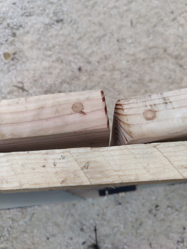

un de mes voisins a un portail sérieusement voilé, 6 à 7 cm !!!
J'ai immédiatement pensé à la qualité du bois utilisé.
Explication : en poussant, les arbres ont trois possibilités principales, pousser droit, pousser en vrillant vers la gauche (vu de l'observateur) ou vers la droite.
On parle alors de pousse avec le soleil, ou contre le soleil.
Le bois qui résulte d'une telle croissance aura ce qui s'appelle une "pente de fil" cela peut s'observer sur le chant d'une planche débitée sur quartier.
Le séchage peut révéler ce genre de défaut, ou pas, en cas de séchage artificiel avec cerclage.
Quoi qu'il en soit, avec reprise et perte d'humidité, pour des pièces de grande taille et posées à l'extérieur, le bois présentant une pente de fil va se déformer en gauchisant/vrillant.
Le choix du bois est pour moi primordial, et comme le dit le sieur scieur chez qui je me fournis, " O lé pas tout l'monde qui r'garde do même !"
Ensuite, l'exactitude des usinages et des assemblages, quels qu'ils soient : pour rappel, un dixième de mm de faux équerre sur une épaisseur de 40mm va générer 5mm à 2m de distance.
La planéité de l'aire d'assemblage est également importante, un copain m'a raconté son aventure ; redresser une commode toute neuve en réchauffant les assemblages au chalumeau avec les serre-joints posés en diagonale... Ça fonctionne, c'est effectivement de la bidouille, mais ça peut sauver le chantier !
Mais dis nous, Remym, quel bois as-tu utilisé, et quelles sont les dimensions du portail ?
Et si c'est possible, peux tu disposer deux tasseaux sur le chant supérieur du portail pour visualiser une quelconque déformation ? (Mot clé : bornoyage)

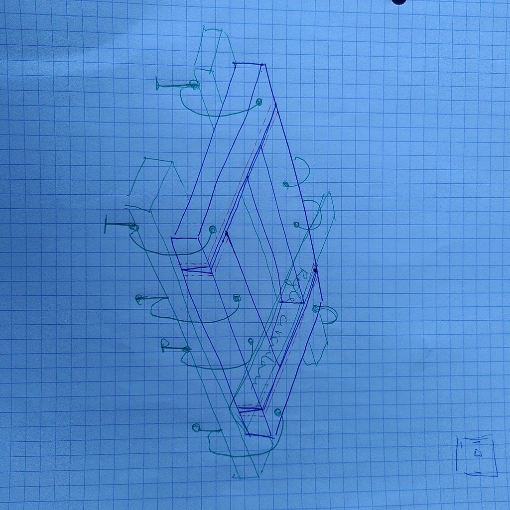

Un petit dessin ?
En bleu, les bouts de bois avec les V figurant le gauche au niveau des assemblages, en pointillés rouges, le trait de scie, en vert, les supports et serre-joints ainsi que la règle de guidage.
Les bois doivent être calés tel qu'ils sont, sur un support rigoureusement plan.
(Je n'ai pas dessiné les cales, mais en insistant un peu...)
Précision ultime, le cadre sera OK en planéité, mais les arasements devront être repris au rabot ou à la ponceuse...
