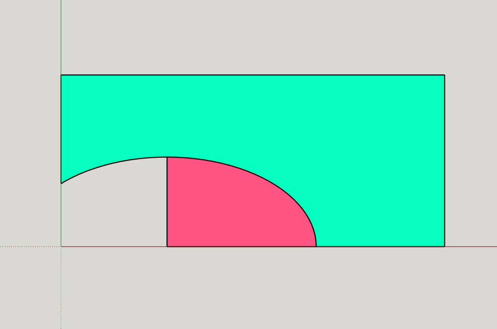

OpenCutList va permettre d'exporter une projection 2D des pièces au format DXF.

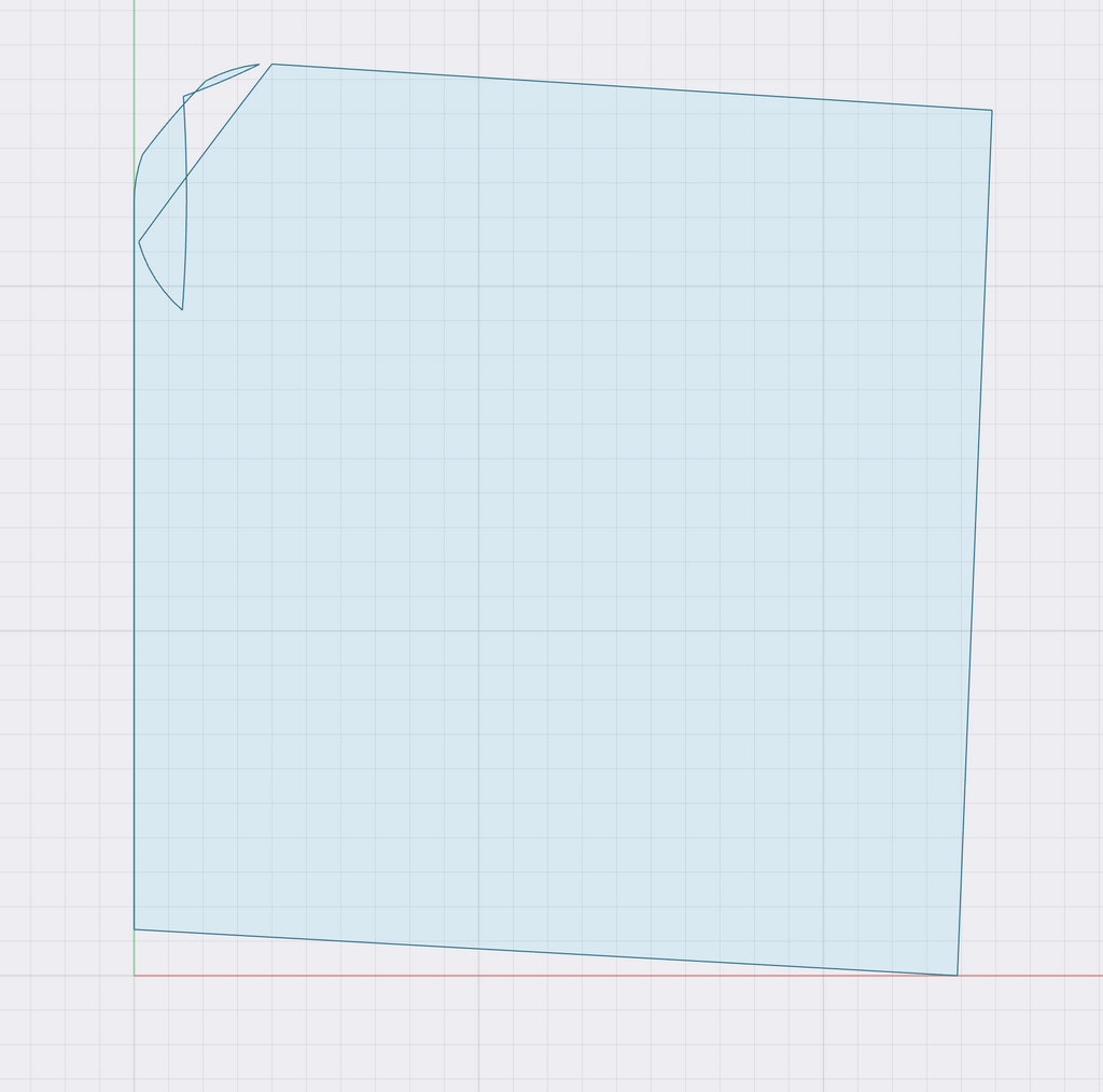

Mais comme chacun le sait SketchUp ne connait pas la courbe et dessine seulement des segments. Afin d'aller plus loin qu'un simple export de polygones, avec Martin Müller, on a écrit un algorithme qui tente de retrouver les portions de polygones qui seraient des arcs de cercle ou d'ellipses. (les autres types de courbure ne sont pas détectés ... un autre défi ?).
Le système marche plutôt bien, mais on se heurte à un nouveau défi.

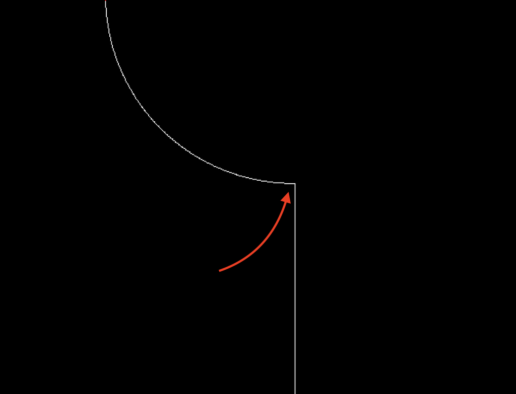

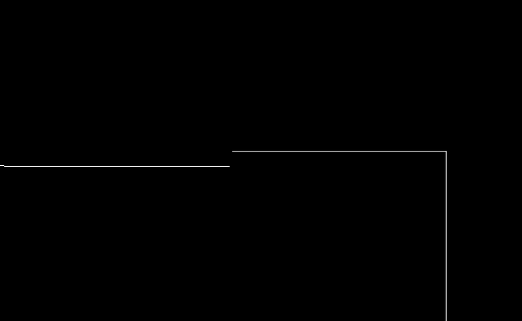

En effet, un "chemin" continu en DXF se dessine avec une Polyline.
Une polyline est une série de sommets (points) ordonnées et reliés par des segments ou des arcs de cercle. La forme crée par la polyline peut être ouverte ou fermée.
Et c'est là que la limitation intervient. Il n'est pas possible ici de relier deux sommets par un arc d'ellipse. Pour ça, il faudra dessiner un arc d'ellipse non connecté au reste du chemin ... ce qui, avec les divers arrondis, peut apporter des discontinuités dans le "chemin". Bref, ça ne va pas.

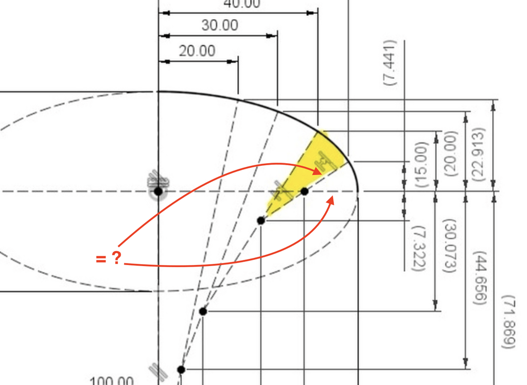

Le problème à résoudre
L'option est donc de convertir les arcs d'ellipse en une série d'arcs de cercle le plus approchant possible. En limitant tout de même leur nombre pour garder des fichiers légers à manipuler une fois sur les machines.
Ce que nous avons

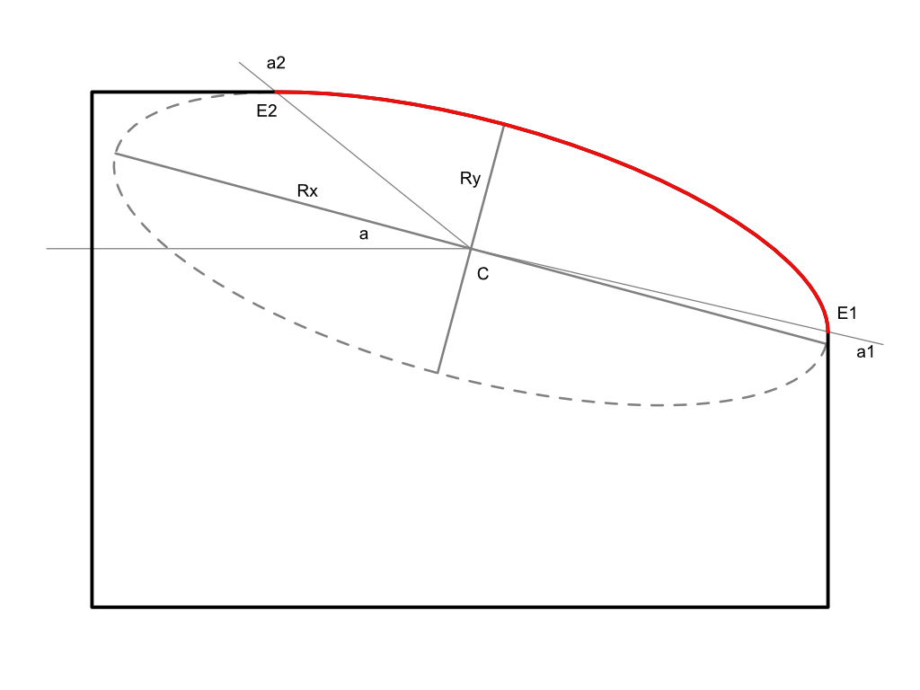

Soit un arc d'ellipse défini par :
  • Rx, son grand rayon
  • Ry, son petit rayon
  • C, son centre (point 2D)
  • a, son angle d'inclinaison
  • a1, l'angle de début d'arc (dans le repère de l'ellipse) ou E1, son point de début
  • a2, l'angle de fin d'arc (dans le repère de l'ellipse) ou E2, son point de fin
Ce que nous voulons
Une liste ordonnée d'arcs de cercle approximants l'arc d'ellipse rouge avec pour chacun :
  • P1, son point de début
  • P2, son point de fin
  • C, son centre
A vos copies 🤯

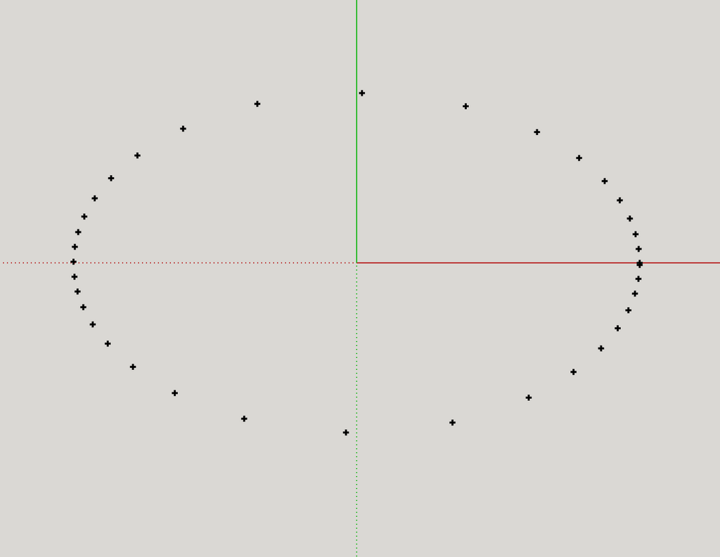

ourea, ta remarque est fondée. Mais, j'ai posé le problème ainsi, parce que c'est ainsi qu'il est à résoudre. En occulter un bout (même s'il parait évident) produit pas un résultat valable. C'est toujours dans les trucs faciles qu'on écarte qu'on fera le plus d'erreur.
Pour preuve, mon algo actuel donne des effets de bord que j'explique mal pour les ellipses qui ont justement ... un angle...

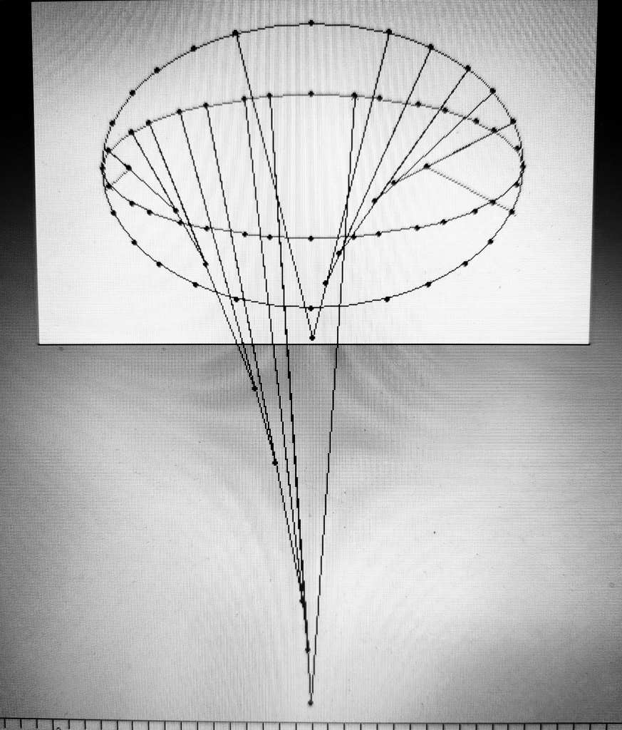

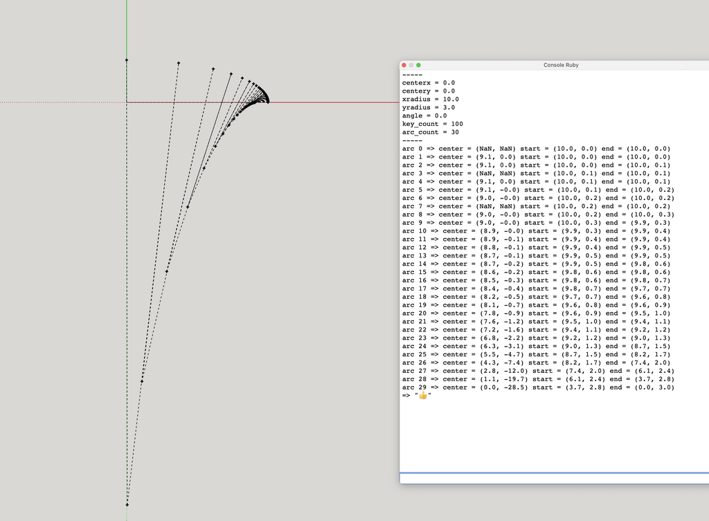

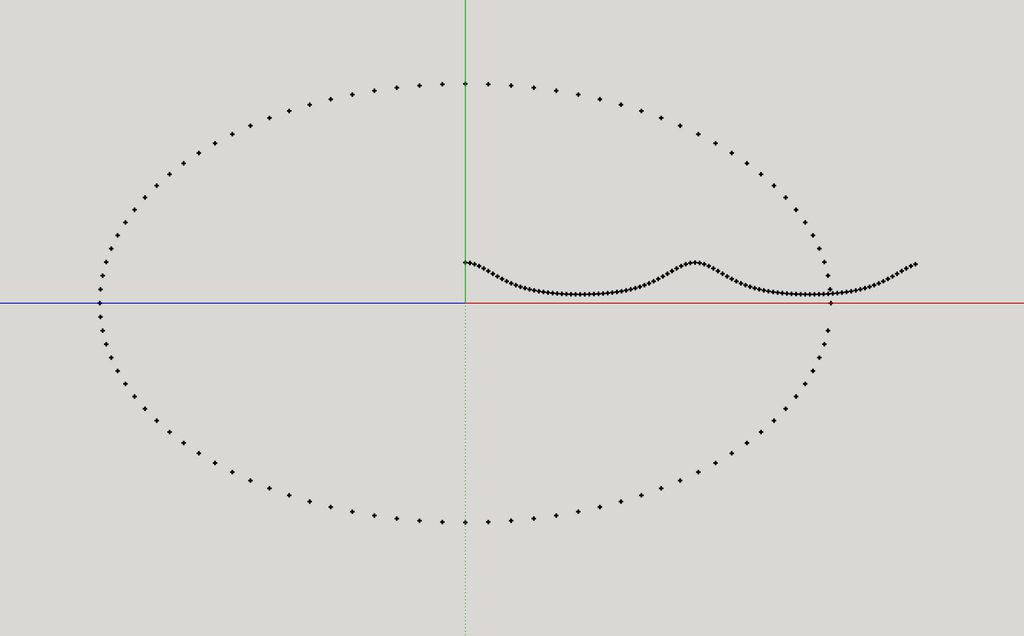

Non, ce qui semble donner des résultats incohérants, c'est la recherche d'un point (dans le repère général) sur l'ellipse (code ici)
ourea
Les formules m'ont l'air bonnes... Par contre, tu peux essayer de remplacer ellipse_def.angle par -ellipse_def.angle (et/ou angle par -angle, dans une moindre mesure), car il dépend de la convention utilisée (que j'ignore).
ourea

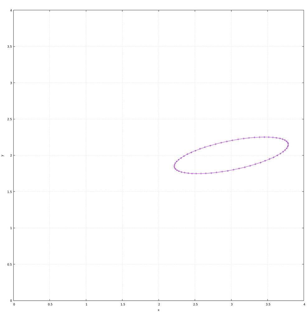

Boris Beaulant, en complément, voici ce que j'obtiens avec tes formules, pour
ellipse_def.center.x = 3
ellipse_def.center.y = 2
ellipse_def.xradius = 0.8
ellipse_def.yradius = 0.2
ellipse_def.angle = 0.2
et angle qui varie par pas de 0.1.
En somme, ça fonctionne... Ton problème doit donc venir d'ailleurs.
ourea merci d'avoir regardé. J'ai trouvé mon problème ! Il venait en effet d'ailleurs. J'ajoutais 2 fois l'angle d'inclinaison ... 🙄

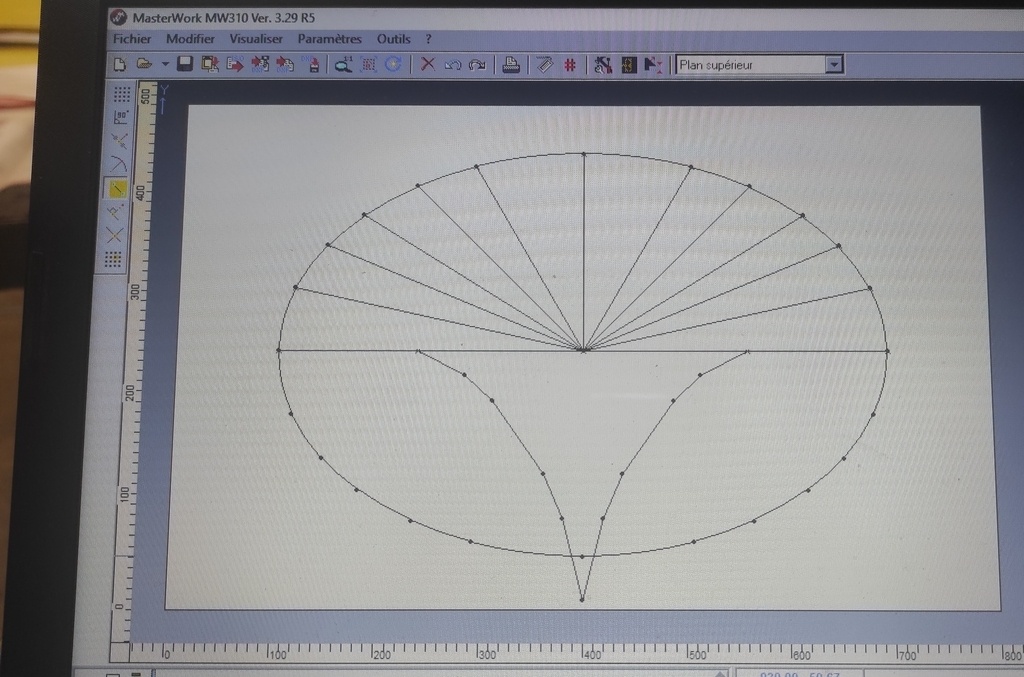

Je n'ai pas de réponse à donner par contre si je comprend prend l'idée reviens à transformer une spline en polyline
Bon bah sa ne va pas te plaire les autocad-like que je connais (nanocad - acad-draftsight) ont éludés la réponse et transforment la spline en succession de droites
là ou ils sont capable de le faire avec une ellipse ils ont semble t'il jeter l'éponge pour les splines ....

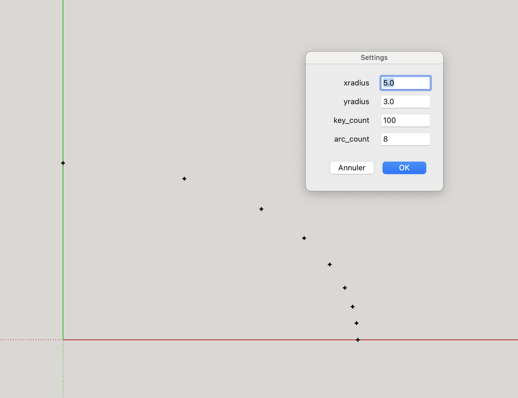

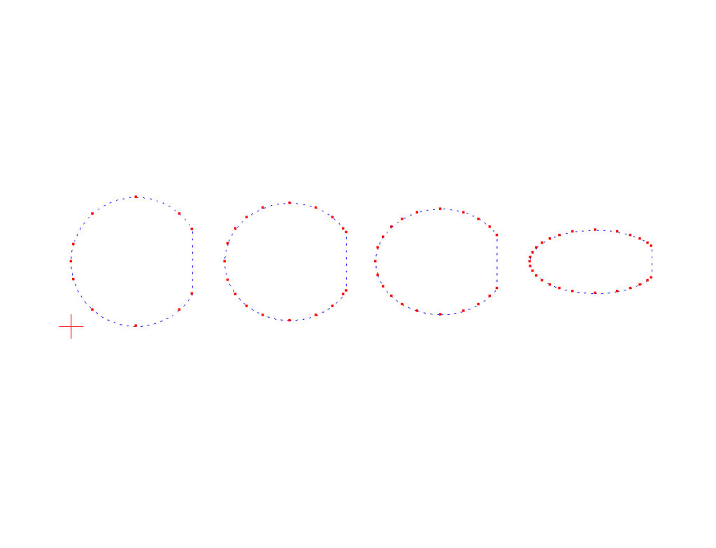

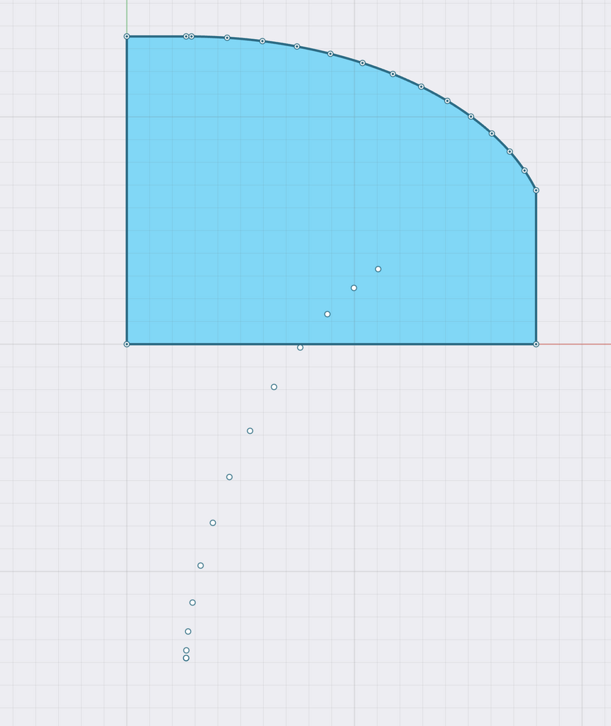

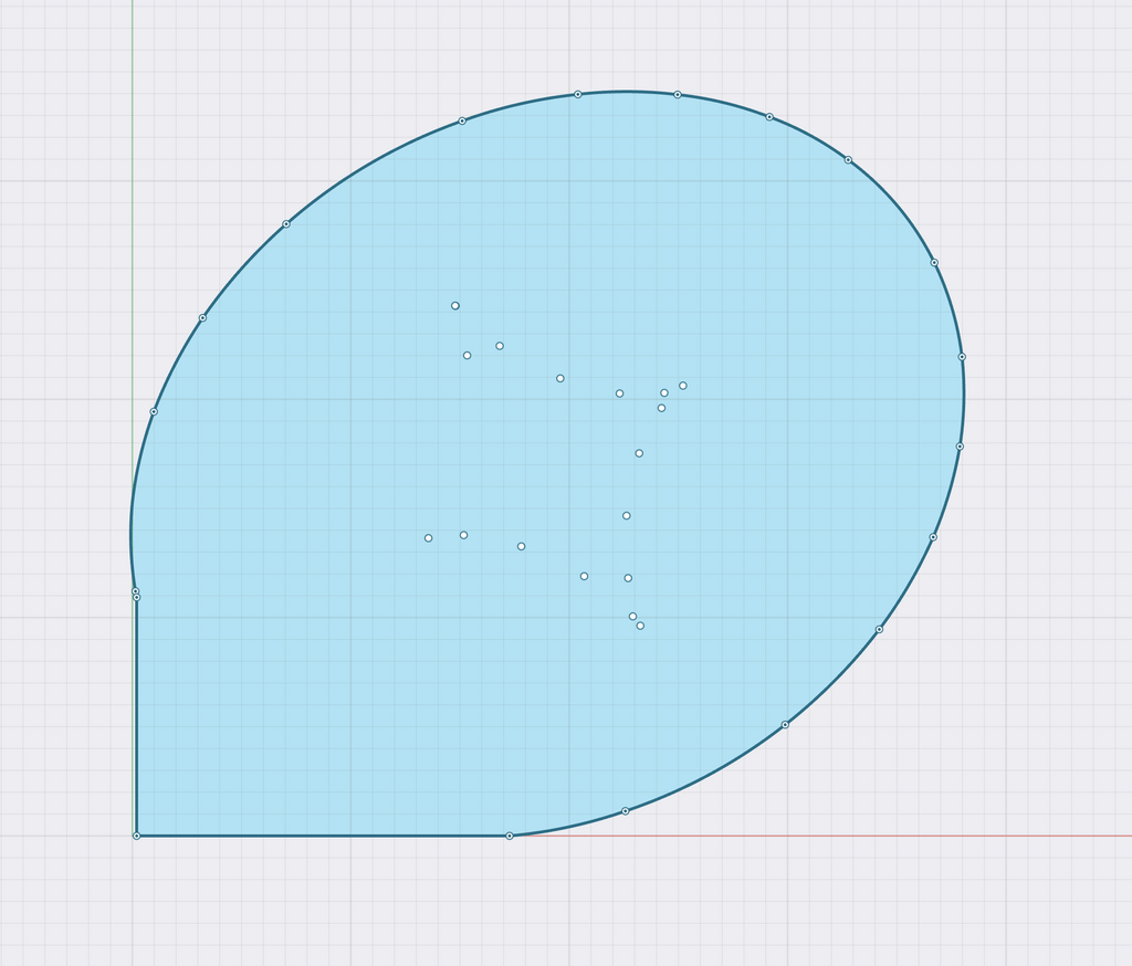

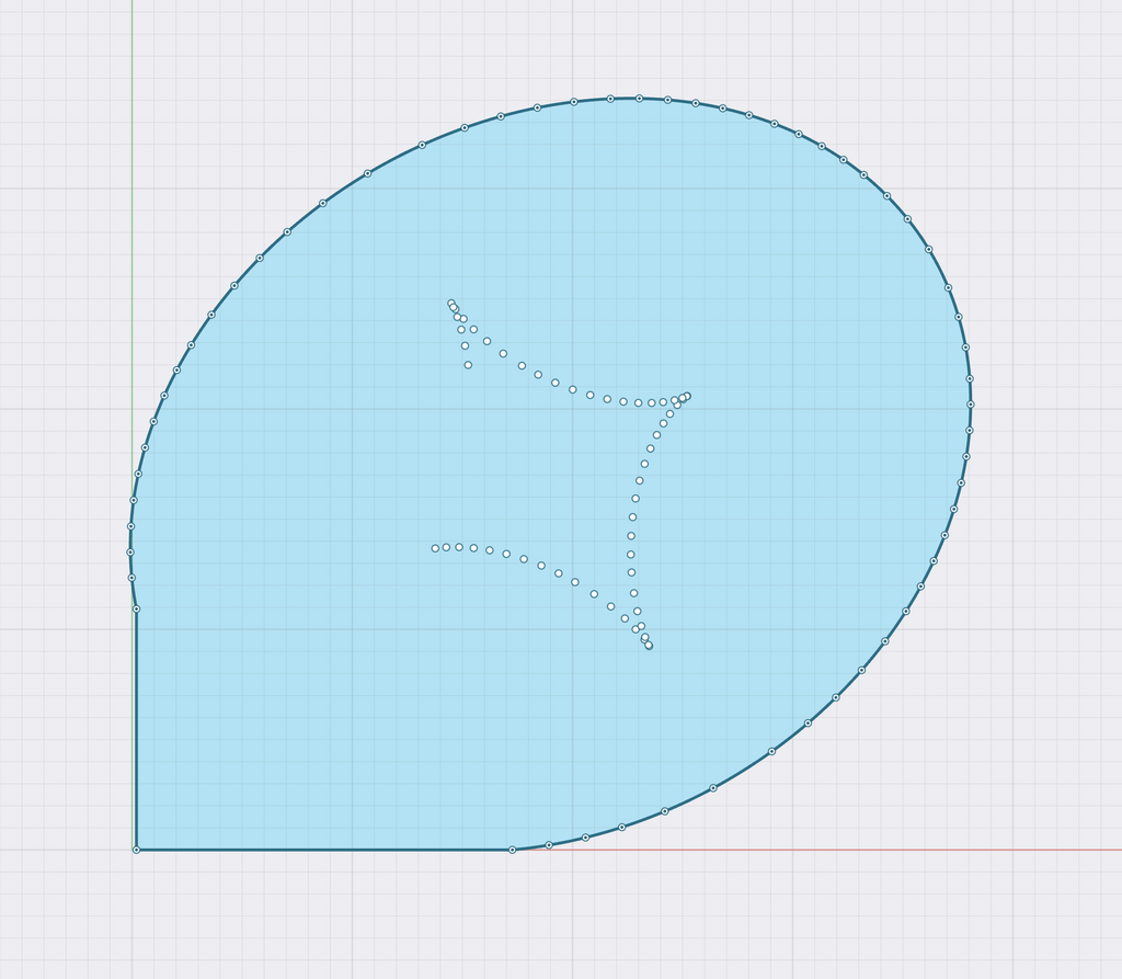

C'est top, vous m'avez bien aidé avec vos réponses ! Voici la solution que j'ai finalement utilisée.
Comme toutes les solutions d'approximation, c'est une affaire de compromis...
La stratégie

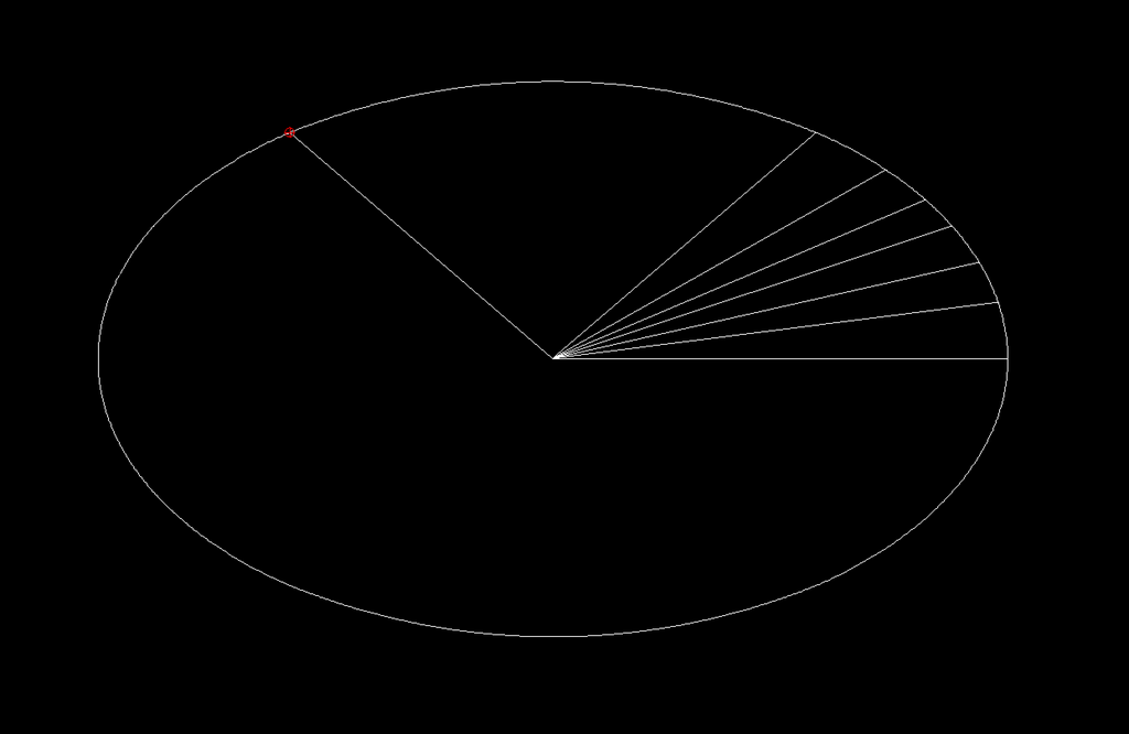

  1. Je crée un tableau d'échantillonnage de points répartis tous les sur 1/4 d'ellipse. Il y a donc déjà plus de points dans les parties aplaties de l'ellipse.
  2. Je parcours ce tableau pour trouver l'équation d'un cercle avec les 3 premiers points (en commençant du côté du petit rayon de l'ellipse). Puis je compare avec le 4 ième pour savoir s'il peut faire partie du même cercle avec un décalage maximal de 0.001 pouce. Si oui, je regarde le suivant. Si non, je re-calcul un cercle avec 3 points. Et je répète l'opération jusqu'à plus avoir de points. S'il me reste moins de 3 points, j'utilise la formule pour trouver le cercle oscultateur pour les 1 ou 2 points qui me reste. De là, j'ai donc une liste de portions avec un angle de début et de fin et le centre du cercle associé.
  3. Je duplique ce résultat sur autant de quarts d'ellipse qu'il en faut pour couvrir l'arc d'ellipse que je veux approximer.
  4. Je trouve dans cette liste avec l'angle de début et de fin de mon arc les différentes portions qui m'intéressent. Et je recoupe celle de début et de fin pour correspondre précisément aux angles de l'arc.
  5. Je n'ai plus qu'à parcourir les portions pour dessiner la polyline comme succession d'arc de cercle.
Besoins remplis
  • L'approximation étant toujours calculé sur une ellipse complète, j'ai toujours des points clés coïncidents peu import les angles de début et de fin de l'arc.
  • Il y a toujours des points aux extrémités des rayons de l'ellipse.
  • Dans la limite du premier échantillonnage à 1°, l'approximation s'affine plus si les valeur sont grandes. L'écart à la courbe étant exprimé en unité absolue.
En vrai, ça fait quand même toujours pas mal de points quand l'ellipse s'aplatie. Mais c'est aussi le prix à payer pour avoir la précision voulue.
Pour les plus curieux, le code est .

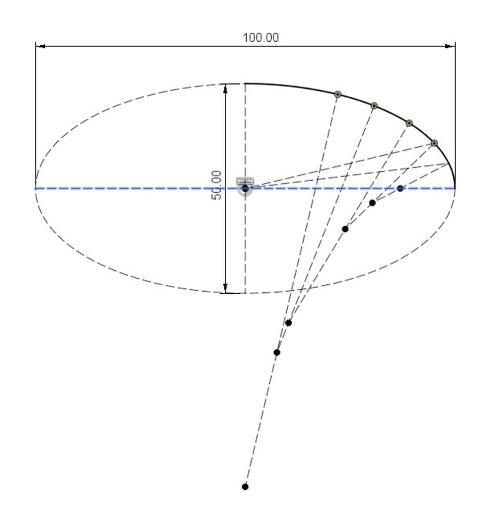

Sans trop réfléchir...

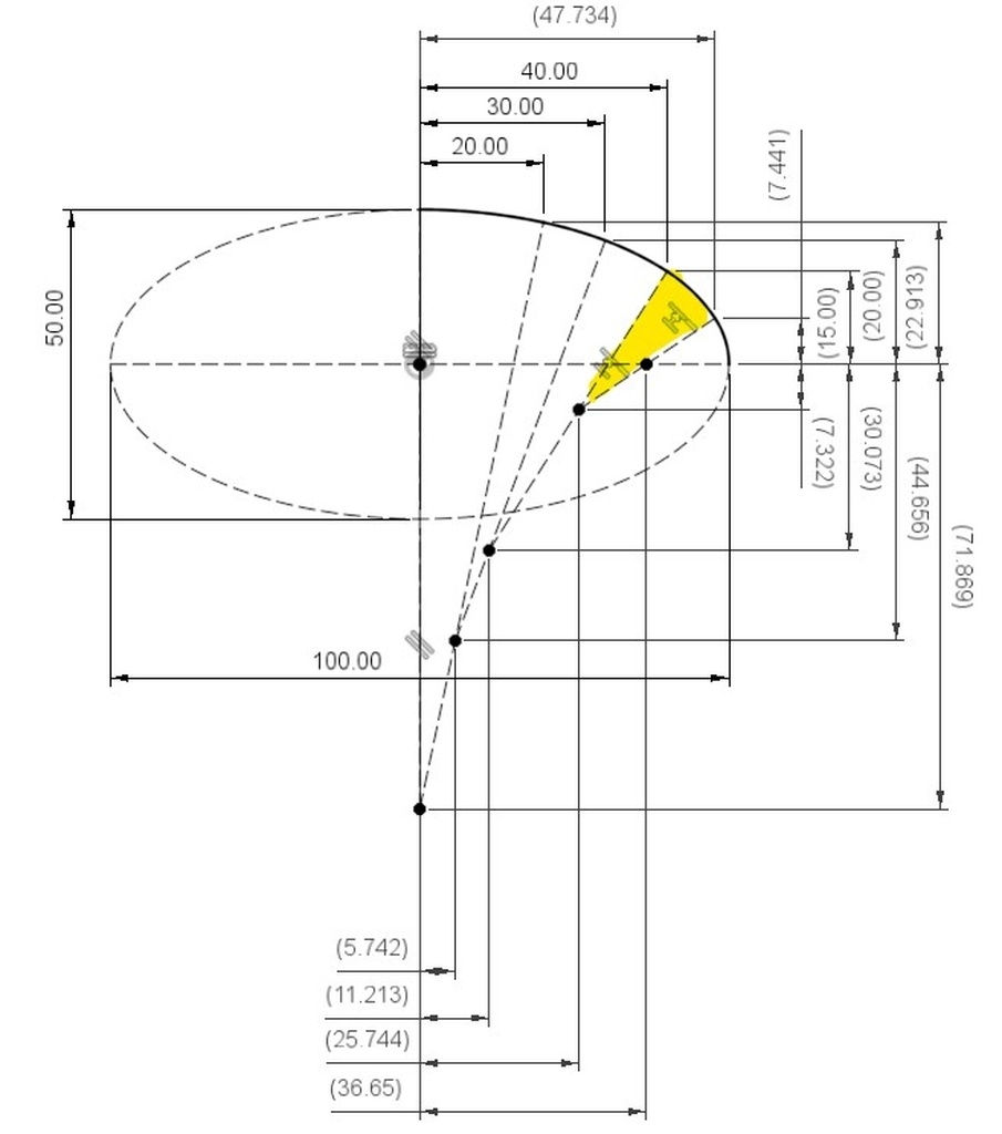

Une ellipse a une équation cartésienne ou polaire. On peut facilement trouver cette équation à partir des paramètres que tu donnes, Rx, Ry, C, a, etc.
A partir de cette équation, tu prends 3 points sur l'ellipse.
On peut facilement trouver un arc de cercle passant par ces 3 points (la encore à partir de l'équation cartésienne ou polaire d'un cercle).
ici, les équations permettant de trouver l'arc de cercle passant par 3 points:
cral-perso.uni...cercle_3pts.pdf

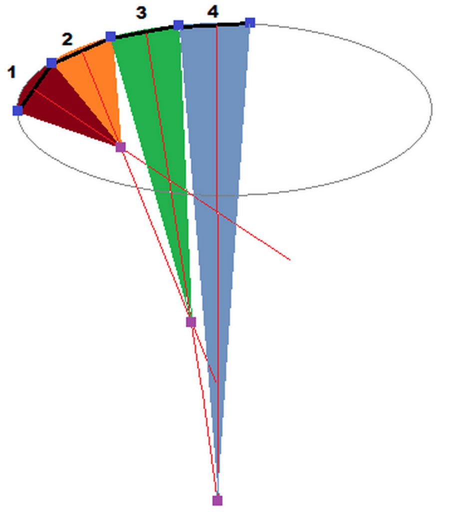

Sur les parties où la courbure de l'ellipse est faible, on peut prendre des points relativement éloignées.
Là où la courbure est plus accentuée, il faudra réduire la distance entre les points (pour définir la courbure, il suffit de prendre le rapport entre la corde et la flèche définies par ces 3 points).
On doit pouvoir trouver une petite formule permettant d'optimiser la distance entre les points de manière à minimiser l'écart type entre les points de l'ellipse et le cercle.

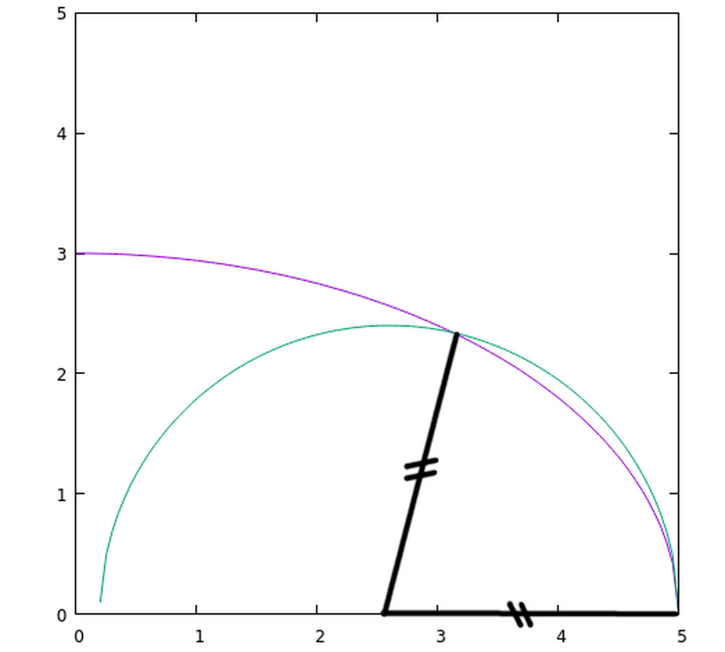

Pour le moment, je cherche le cercle oscultateur tous les Pi/32 (entre a1 et a2) pour en extraire sa "courbure" et c'est pas trop mal. Mais ça fait trop de points, je trouve.
Pour ta question d'origine, comment trouver un arc de cercle passant par 3 points d'une ellipse, j'ai mis la réponse plus haut.
A toi de définir la distance entre les points donnant l'approximation que tu considères comme la plus acceptable entre l'arc d'ellipse et l'arc de cercle.
La notion de cercle osculateur est intéressante, mais tu vas avoir une succession d'arcs de cercles très rapprochés si tu ne veux pas une succession de bosses.

Faut que je creuse les trios de points pris sur l'ellipse pour y faire passer un cercle.
Oui, mais c'est dans un sens la sous-question de la question posée ici aussi.
On sait que ça sera toujours de l'approximation. Donc l'envie est de trouver le "meilleur" compromis entre nombre de points et écart avec l'ellipse d'origine.
Sinon, regarde les techniques de lissage ou comment trouver l'équation d'une courbe passant par x points (polynomiale)
Barf le problème est un peu à l'envers ici. On a déjà le truc lisse : c'est l'ellipse. Et on veut en faire des points reliés par des arcs de cercle.
ça, c'est simple, tu as les formules plus haut.
"Donc l'envie est de trouver le "meilleur" compromis entre nombre de points et écart avec l'ellipse d'origine."
ça se calcule facilement. Tu prends 3 points relativement éloignés sur l'ellipse. Tu as les équations de l'ellipse et du cercle passant par les 3 points. Tu calcules alors les écarts entre les deux courbes (il suffit du point au milieu entre deux points), et si c'est plus que ce que tu veux comme approximation, tu réduis la distance entre les 3 points. C'est itératif, jusqu'à ce que tu aies l'approximation recherchée. L'avantage, c'est que sur des parties de courbes peu courbées, l'itération ne durera pas longtemps.
Et de plus, tu peux mettre un test au début de l'iteration en calculant la courbure par le rapport entre la corde et la flèche sur les 3 points.
Si la courbure est faible, tu peux prendre des points éloignés, si la courbe est forte, il faudra prendre des points plus rapprochés.
ça, c'est simple [...]
Barf, reste à trouver une stratégie efficiente pour choisir les trios de points.

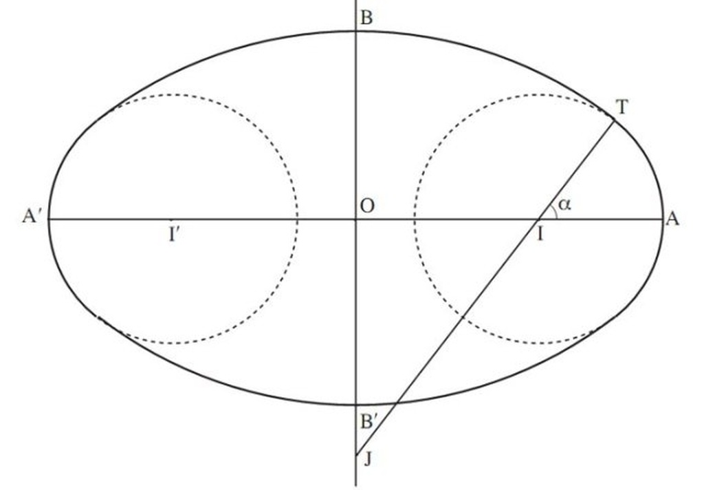

La méthode qui consiste à vérifier l’écart entre un point de l’ellipse et son équivalent sur l’arc de cercle me paraît bonne.
En utilisant la propriété des foyers de l’ellipse (la somme des distances d’un point quelconque à chaque foyer est constante et vaut 2 fois la longueur du grand axe), l’erreur en chaque point reconstitué est assez rapide à calculer.

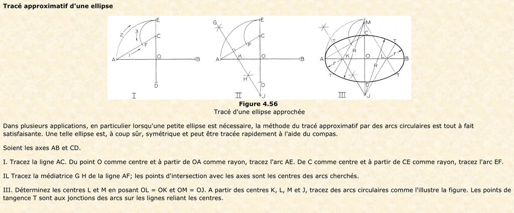

Sinon, autre méthode très différente, on trace tout au compas : peinturemamanl...tus.fr/?p=25052
Puis on vérifier le taux d’erreur sur les points de raccordement (4 tous symétrique donc un seul calcul).
Je me souviens qu’en cours de dessin technique on traçait avec 8 points, dont les 4 donnés par grand axe et petit axe et 4 autres fournis par deux cercles centrés sur les foyers.

AtelierDZT, l'amateur de CNC 🤩
✔ Testé
J'ai testé avec la recherche de cercle par 3 points et la stratégie suivante :
  • découper l'arc d'ellipse avec un point de test tous les de 1°
  • prendre 3 points consécutifs en extraire le cercle correspondant
  • boucler sur les points suivant jusqu'à ce que le point ne soit plus sur le cercle avec un delta donné.
  • créer l'arc et recommencer à l'étape 1 jusqu'à la fin du tableau de points.
Le résultat donne l'image jointe. Testé avec 2 tailles. et delta = 0.1mm
Problèmes :
  • Le delta n'a pas la même influence suivant la taille de la forme
  • Les points clé ne sont pas forcément à des endroits stratégiques (extremum). Leur position dépend du départ

Eric78 c'est certain que la formule de la courbure donne une chose intéressante. cf la vague de l'image jointe.
Mais en l'état, je vois pas trop comment l'utiliser.
ourea
Boris Beaulant Que représente la vague, en fait ?
ourea le courbure en fonction de t. a et b étant les rayons de l'ellipse.
$$\kappa(t) = \frac{ab}{(a^2\sin^2(t) + b^2\cos^2(t))^{3/2}}$$
def curvature(a, b, t)
 (a * b) / Math.sqrt((a**2 * Math.sin(t)**2 + b**2 * Math.cos(t)**2)**3)
end

JPA33
Méthode purement graphique :
A partir du Croquis de Boris :
  • Considérer les 2 Segments [cE3] et [cE1] qui sont les 2 'Demi-diamétres conjugués' connus de l'Arc d'Ellipse [E1,E3] à trouver (les Points €t à cet Arc).
  • Utiliser la Méthode Graphique donnant, à partir des '2 Demis- diamètres conjugués' connus, les Positions et Grandeurs des 2 demi- Axes principaux de l'Ellipse à trouver (Cela fait parti de l'Etude des Coniques en Géométrie plane).
    Plus évident en raisonnant avec les 2 'Diamètres Conjugués' et les 2 'Axes Principaux' de l'Ellipse à trouver en grandeur et Position.
  • Enfin, tracer au Compas, le 'Grand Cercle' et le 'Petit Cercle'..... puis entre les 2, localement sur l'Arc Cherché, les Points Descriptifs de l'Arc Ellptique à étudier. Faire alors un symblotage à l'Instrument.
Bon essai sur la Table à Dessin.... sans calcul.

Une approche analytique (non itérative) fournissant une discrétisation continue sur [E1, E2] et accessoirement à dérivée continue en E1 et E2 (à supposer que ce soit le cas avant discrétisation), avec une évolution régulière des longueurs d'arcs de cercle entre E1 et E2 fonction de la courbure locale (plus d'arcs de cercle là où il faut afin d'approcher au plus près le profil elliptique à moindre coût).
Définition du problème
Via les transformations appropriées, on exprime le problème dans le repère de l'ellipse : axes principaux alignés avec x et y, centre en (0,0), et on normalise le rayon selon x ; le rayon selon y devient "a" (histoire de ne pas se promener des rapports de rayons dans les équations). Pour cela, on applique les transformations successives : translation en (0,0), rotation de l'ellipse (des points E1 et E2), puis normalisation (il faudra appliquer les transformations inverses, en sens inverse après la résolution afin de se replacer dans la configuration réelle : "dé-normalisation", rotation inverse, translation en C). Les points E1 et E2 deviennent e1 et e2.
On définit également une "erreur" (maxi) pour la discrétisation, "e", comme la distance maximale entre la discrétisation en arcs de cercles et l'arc d'ellipse.
Résolution
(On peut travailler en coordonnées polaires dans un premier temps, mais les coordonnées curvilignes semblent plus appropriées.)
  1. On calcule la courbure le long de l'arc d'ellipse (solution analytique)
  2. On distribue des points le long de ce profil en fonction de C, avec une densité proportionnelle à la courbure (une approche exacte existe).
    Les points définissent les lieux d'intersection entre l'arc d'ellipse et les arcs de cercle.
  3. En chaque point, on calcule le cercle de courbure (solution analytique)
  4. On calcule les points d'intersection des cercles de courbure voisins (solution analytique, il y en à 2, il faut prendre le bon)
    Les arcs de cercle définissent la discrétisation de l'arc d'ellipse. On remarque que puisque les rayons des cercles de courbure sont d'autant plus petits que la courbure est localement importante, les intersections sont "du côté" où la courbure locale est la plus grande, ce qui donne bien une discrétisation plus fine là où la courbure est la plus grande.
  5. Pour chaque point d'intersection, on calcule la distance minimale à l'arc d'ellipse (il doit aussi y avoir une solution analytique), c'est l'"erreur" en ce point, qui est localement le plus éloigné de l'arc d'ellipse ; c'est donc bien l'erreur maximale. Grâce à l'étape 2, les points devraient avoir des erreurs similaires, ce qui est ce que l'on recherche.
Si l'erreur est supérieure à l'erreur maximale fixée (e), alors c'est qu'il n'y a pas assez de points. On recommence avec un nombre plus grand. Sinon, on peut diminuer le nombre de points.
En creusant, il doit être pouvoir de connaître l'erreur (et donc le nombre de points) a priori. Sinon, on commence avec un ou quelques points internes.
La méthode implique qu'il y aura au moins un point intermédiaire. Le cas d'un seul arc de cercle est à traiter séparément... Sinon, réviser l'approche pour considérer les points comme les extrémités des arcs de cercle plutôt que leurs points d'intersection avec l'arc d'ellipse.

Voici déjà un premier résultat sans interpolation avec 36 points sur une ellipse complète et un échantilon de 1000 valeurs calculées 😉
Je regarderai à faire mieux plus tard.
ourea
Et ben voilà, la grande classe ! 😉

Je voulais dire qu'il n'y a pas forcément de point "clé" sur les 4 "pointes" de l'ellipse (sur les rayons).
Pour la répartition des points une chose qui me semble importante par rapport à l'usage ici est que quelque soit la taille de la portion d'arc à traiter les points choisis se trouvent aux mêmes endroits pour une ellipse donnée.
Ceci afin de ne pas avoir deux formes complémentaires dans le dessin qui ne donneraient pas la même approximation parce qu'elles n'ont pas la même longueur d'arc.
C'est comme dans la vraie vie de l'atelier. Couper une pièce de bois à la côte précise n'a pas toujours d'intérêt, mais tout couper à la même taille, oui.
Exemple dans le cas suivant :
ourea
Effectivement, ça n'est pas une contrainte prise en compte.
Dans ce cas, il faut discrétiser l'ellipse entière avec un nombre de points multiple de 4, prendre la discrétisation sur l'arc donné et ajouter les points aux extrémité de l'arc.
PS. (Juste pour info) Sais-tu "détecter" les formes complémentaires ?
Oui et non.
Il y a juste que dans l'exemple donné, ma détection donnera naturellement la même ellipse pour les deux arcs.

PS. Je vois qu'il y a un petit écart sur les extremums le cas à 36 points sur ton image ci-dessus, ce qui ne devrait pas être le cas. Il doit y avoir une imperfection quelque part...
C'est vrai que le résultat est étrangement décalé.
Voici le code à coller dans la console SketchUp pour afficher ces points :

Voici un bout de code qui peut être copier coller dans la console de SketchUp.
Il permet de dessiner les points répartis suivant la courbure sur un quart d'ellipse en fonction des paramètres qu'on lui donne au début.
Je pense qu'ensuite on pourrait utiliser la méthode des 3 points proposée par Kentaro pour former les arc en calculant un point milieu à chaque arc.

Oui, ensuite il y a le choix pour la construction des arcs de cercle, et la méthode à 3 points semble appropriée. Il est certainement suboptimal de choisir le point central, car cela ne minimise pas forcément l'écart entre l'arc d'ellipse et l'arc de cercle, mais je ne sais pas s'il est facilement envisageable de faire mieux, et on serait vraiment dans le raffinement du raffinement...
David Marmilloud
Je me permet un commentaire, non pas sur la méthode (je suis dépassé), mais sur la fonctionnalité.
Il me semble très important que les arcs de cercles soient tangents entre eux, au risque de voir apparaitre des bourrelets ou des ondulations. (les amateurs de CAO auront en tête le zébrage discontinu des surfaces)
Autrement dit, que le point de connexion entre deux arcs soit alignés avec les centre des ces mêmes arcs.
J'ai testé avec le solveur de Fusion360 et l'approche ne surcontraint pas la géométrie (les points de connexion sont coïncidents avec l’ellipse)
Sans trop d'assurance, à partir du moment ou vous savez déterminer la position de ces points en fonction de l'équation de l’ellipse, il doit être jouable de déterminer l'équation de la droite passant par le point en question et les deux centres afin de déterminer l'arc suivant. C'est de l’itératif et non de l'analytique me direz vous 😅
Attention toutefois : les positions angulaires des points sur l'ellipse sont interdépendantes. Autrement dit, on ne peut pas compter sur la courbure pour déterminer la position de tous les points. Il faudrait le vérifier mathématiquement, mais avec le solveur graphique je peux fixer la position de tous les points sauf 1, peu importe lequel.
ourea
Je pense que c'était la suggestion de benjams et que ça n'est pas possible... Voir la discussion ici.
Sur ton dessin, les deux extrémités d'un arc (qui sont contraints d'appartenir à l'ellipse) sont probablement à une distance différente du "centre".
David Marmilloud
En effet, je n'avais pas lu en détail, mais c'est exactement ce que décrit benjams.
Cependant, en manipulant le solveur graphique, je n'arrive pas à vos conclusions.
En effet, on est coincé si on détermine toutes les positions des points à l'avance. Il faut en laisse une de libre (mais néanmoins positionné sur l’ellipse) pour donner le degré de liberté nécessaire à la résolution.
Je vais essayer de l'expliquer avec mes mots:
Partons du quadrant nord et traçons un arc en direction de l'est avec un point d'arrivée sur l'éllipse. Le centre de cet arc est sur l'axe des ordonnées (l'arc serait donc tangent à son symétrique vertical).
Traçons le rayon entre le centre et ce point d'arrivée.
Tarçons un nouvel arc dont le centre si situe sur ce rayon, le point de départ coïncide avec le point d'arrivée d' l'arc précédent. Rien n’empêche ce rayon d'intersecter l'ellipse. Nous pouvons donc trouver un point d'arrivée sur l'ellipse.
On peut continuer ainsi, mais on ne pourra par rejoindre l'axe des abscisses car dans ma démarche le point d'arrivée de l'arc est un résultat et non un paramètre.
Du coup, pour terminer ma figure, je suis parti depuis le quadrant est. J'ai tracé un arc dont le centre est positionné sur l'axe des abscisses (l'arc est donc tangent à son symétrique horizontal) et le point d'arrivée est sur l'ellipse.
Il suffit ensuite de créer un arc de raccordement dont le centre est situé à intersection du dernier rayon venant du nord et de celui venant de l'est. (triangle jaune).
Ce n'est pas très mathématique comme explication, mais je suis confiant que le fait que ça puisse se mettre en équation.
David Marmilloud
En fait, la difficulté à la fin c'est d'écrire l'équation du point de rencontre de deux cercles dont on connait :
  • Les coordonnées d'un point de "départ",
  • L'équation de la droite sur laquelle est situé le centre.
  • L'équation de l'ellipse sur lequel est situé le point d'arrivée.
Une autre manière de le résoudre, c'est dire que le point d'intersection entre le dernier rayon (celui qui est flottant) et le rayon de fin d'ellipse est équidistant du point de fin d'ellipse et du point de fin de l'arc précédent.
Bon je vais faire des copeaux maintenant :)

David Marmilloud Sur ton schéma, le premier arc est tangent à l'ellipse à l'intersection avec l'axe des abscisses (par construction), mais (étant donné les discussions précédentes) je pense qu'il ne l'est pas en son autre extrémité : on peut choisir le rayon du cercle pour intersecter l'ellipse où on veut, mais l'ellipse et le cercle ne sont pas tangents en cette intersection.
Dès lors, ça ne fonctionne plus...
David Marmilloud j'ai peut-être mal compris la base du raisonnement, mais comment ces deux premiers rayons peuvent-ils être égaux si les deux extrémités de l'arc sont sur l'ellipse ?
ourea
Boris Beaulant Ca, c'est possible (voir ci-dessous). Le problème est que tout se superpose sur l'image de David Marmilloud.
David Marmilloud On voir bien sur l'image ci-dessous que la tangente n'est pas la même au second point d'intersection (pour illustrer mon propos ci-dessus). Si le rayon du cercle est tel que le cercle est intérieur à l'ellipse, il n'y a pas de seconde intersection, mais dès lors que le cercle est (en partie) extérieur, il n'intersecte pas l'ellipse avec la même tangente...
David Marmilloud
En effet, le cercle n'est pas tangent à l'ellipse. Il est tangent à l'arc suivant.
Ca me semble plus important pour la continuité des surface (au detriment de la précision peut etre)
Au passage, merci pour ton graphique qui est très clair.
David Marmilloud mais la il est question d’export 2D. Si des surfacés doivent être exploitées il y au ra l’export 3D.
David Marmilloud
C'est vrai que j'avais les problèmes surfaciques en tête, mais il le semble que le souci reste entier en 2D. Si l'export est destiné à un usinage CN par exemple, les discontinuités ont tendance à se voir. Tout particulièrement si la pièce a une finition brillante.
David Marmilloud
Sur ce, je pense avoir passablement monopolisé l'attention et je suis sûr que vous avez compris mon avis... Et ce n'est qu'un avis.
Je suis certain que vous ferez pour le mieux.
Bonne suite sur ce sujet et bonne soirée pour l'immédiat.

J'ai poussé l'essai commencé ici pour que ça recherche les arc de cercles avec le point central de la portion et la méthode à 3 points.
Il en sort ceci. On voit que lorsque l'ellipse s'aplatit, on s'éloigne de plus en plus du fait que les portions d'arc de cercle soient tangentes les unes aux autres.
Et des NaN apparaissent dans la recherche des centres d'arc parce que les 3 points sont quasiment alignés ...
ourea
Je ne comprends pas tout à la représentation graphique, mais lorsque l'ellipse est très aplatie, le centre du cercle approchant part à l'infini, d'où les NaN. Ca doit se voir dans les équations (avec un dénominateur qui s'annule, probablement ?).
Peut-être faudrait-il un test quelque part pour approximer par un segment de droite plutôt qu'un cercle dans ce cas-là ? (même avec une autre définition d'arc de cercle, le problème restera sûrement le même...)
A partir du rapport entre la longueur de l'arc et le rayon de courbure, tu peux choisir entre un segment de droite et un arc de cercle.
Ce qui se dessine c'est les points début et fin de chaque arc et un trait pointillé qui les relie au centre de chaque arc.
J'ai voulu reproduire ce que David Marmilloud montre dans son dessin avec les rayons coïncidents.
d'où les NaN
Les NaN sont surtout au début (t = 0) où les arcs sont très courts et donc les points début, milieu et fin des arcs trop proche pour ne pas être vu comme alignés dans la précision possible.
Oui dans ce cas nul autre choix que de remplacer par un segment ou de retirer le point étape.
Oui, il y aura aussi ce cas à l'autre bout.

Pourquoi ne pas revenir au principe d'une anse de panier ?
Intuitivement j'ai toujours vu ce principe comme étant une méthode pour construire un "ovale" à partir d'arcs de cercle simples.
Alors c'est sur qu'un arc à 3 anses sera un peu approximatif, au risque de dénaturer la forme de l'éclipse initiale :
Mais qu'est ce qui empêcherait alors de voir le nombre de cercles de l'anse de panier comme un paramètre ? (un peu comme on choisi le nombre de segment lors du dessin d'un cercle dans sketchup)
Dans ce cas, en réglant le nombre de cercle à 5, 7 (...voir en peu plus ?), on tenderait de plus en plus vers l'élipse parfaite non ?
Dans cette hypothèse, en plus de garder un principe de description d'élipse plutôt simple et compréhensible, on garderait ainsi toujours les points essentiels de l'ellipse initiale comme intersections entre nos arcs.
Enfin voilà mon point de vue intuitif, malgré que je n'ai pas le temps d'aller au bout d'une vraie démonstration. J'espère que cela peux ajouter un peu d'eau au moulin 😃
Pierre
PS : quelques infos sur les anses de panier 1
quelques infos sur les anses de panier 2
PPS : Pas tout à fait la même technique mais si ça peux aider

Il y a peut-être quelque chose a faire du côté de la courbe développée (lieu des centres de courbures, ou enveloppe des normales, ce qui est pareil)
Si tu veux une belle courbe (continue a dérivée continue, ie avec des cercles qui se raccordent sans angles) il faut diviser L'ellipse en tronçons Pour chaque extrémité d'un tronçon tu calcules les normales, le centre du cercle approché est l'intersection des normales. Une methode par 3 pts sur la courbe risque de te donner des "angles" même si tu n'avances que d'un point a la fois
Il y a une équation générale assez simple de la développée d'une ellipse quelconque en fonction de ses petits et grands axes ( serge.mehl.fre...x/developp.html ). J'ai pas creusé plus les formules mais si les "t" de l'équation sont les mêmes, on calcule très facilement autant de portions de cercles qu'on veut.
Si tu prends un pas assez important il faut peut-être avoir recours a des techniques détournés types faire la moyenne entre les deux centres de courbures.

En cherchant un peu, j'ai retrouvé le moyen de connaitre le cercle tangent en un point d'une ellipse.
Les Ref sont les suivantes :
Ref 1
Ref 2
On peut ensuite recalculer le centre du cercle tangent avec le calcul suivant. J'ai juste vérifier le cas trivial d'un cercle, mais il serait intéressant de le tester graphiquement.
Après, la stratégie pourrait être de
  • Calculer en coordonnées polaires les points des extrémités E1 et E2 (ie. calcul des t1 et t2 dans l'équation ci-dessus).
  • définir un nombre d'arcs à tracer
  • itérer sur le nombre d'arcs
  • calculer les tn, tn+1 (ie. chaque P1 et P2)
  • calculer le point sur l'ellipse avec l'angle (tn + tn+1)/2 - (ie. point entre P1 et P2)
  • retrouver le centre du cercle tangent en ce point milieu avec les formules ci-dessus
On devrait alors avoir les points P1, P2 et le centre pour chaque arc.
Autre stratégie, peut-être plus fine graphiquement: on itère sur les rayons de courbure (attention, il y aura peut-être un extremum à passer), on recalcule l'angle polaire correspondant et on en déduit les points intermédiaires correspondant à ce rayon.

si cela peu vous aidai voici la photo d'une élipse tel qu'elle est générée en polylignes transformable en DXF par mon logiciel machine Masterwork
elle a un rayon horizontal de 300 et 200 en vertical
la sorte de d'aile d'oiseau en dessous représente les différents centre des différents arcs de cercles
les segments de camembert sont respectivement à 12.38 °22.5° 31.99° 45° 59.96° 90°
si cela peut aidai je peu le transmettre en DXF ou PDF
j'ai ajouté cette photo car je n'arrive pas à suivre tout vos résonnements(je n'ai qu'un niveau de 3°) mais j'ai l'impression que que vous vous posez la question de la répartition des secteurs et donc là vous avez 2 cas de figure à droite un découpage sur une élipse plus ronde découpé en 6 secteurs à gauche une élipse plus plate découpée en 8 secteurs toujours avec Masterwork
