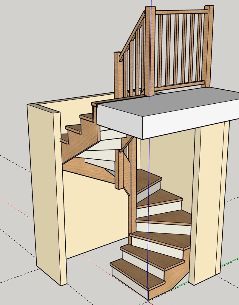

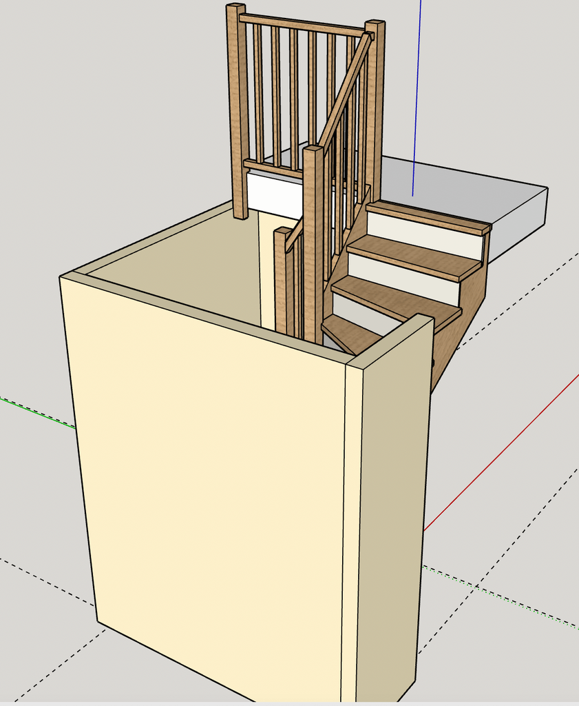

On travaille en ce moment sur un escalier 3/4 tournants dont la conception est la suivante :
  • crémaillères sur l'extérieur fixées dans les murs de la cage
  • ensemble poteaux/limons au centre avec rambarde et main courante
    (cf. visuels Sketchup)
On a fait un montage à blanc à l'atelier, tout se passe bien. Le problème est que je ne sais pas trop comment attaquer la pose sur place avec les murs d'échiffre.
En effet, à l'atelier on a pu rentrer les marches en tapant depuis l'extérieur vers le poteau ou les limons, mais sur place on ne pourra pas faire comme ceci avec les murs.
C'est le premier escalier comme ça que je pose et je ne sais pas comment m'y prendre.
Quel est votre avis, quels sont vos conseils?
Merci d'avance !

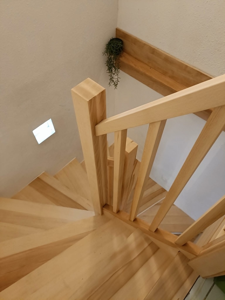

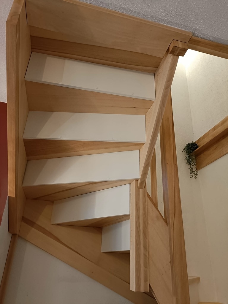

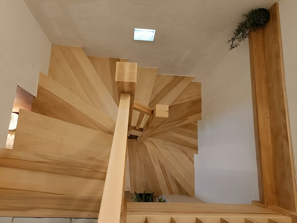

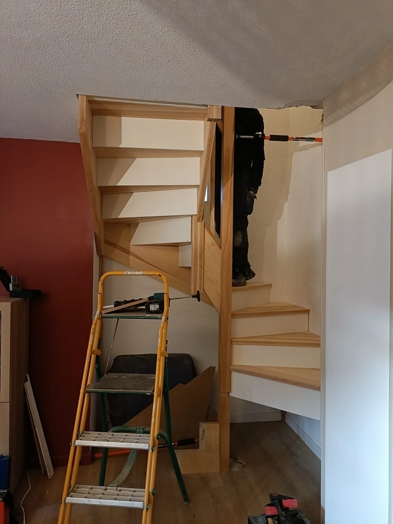

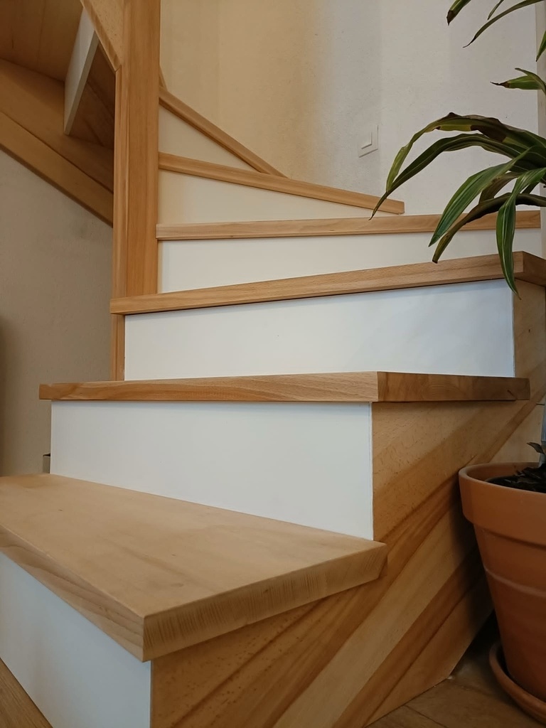

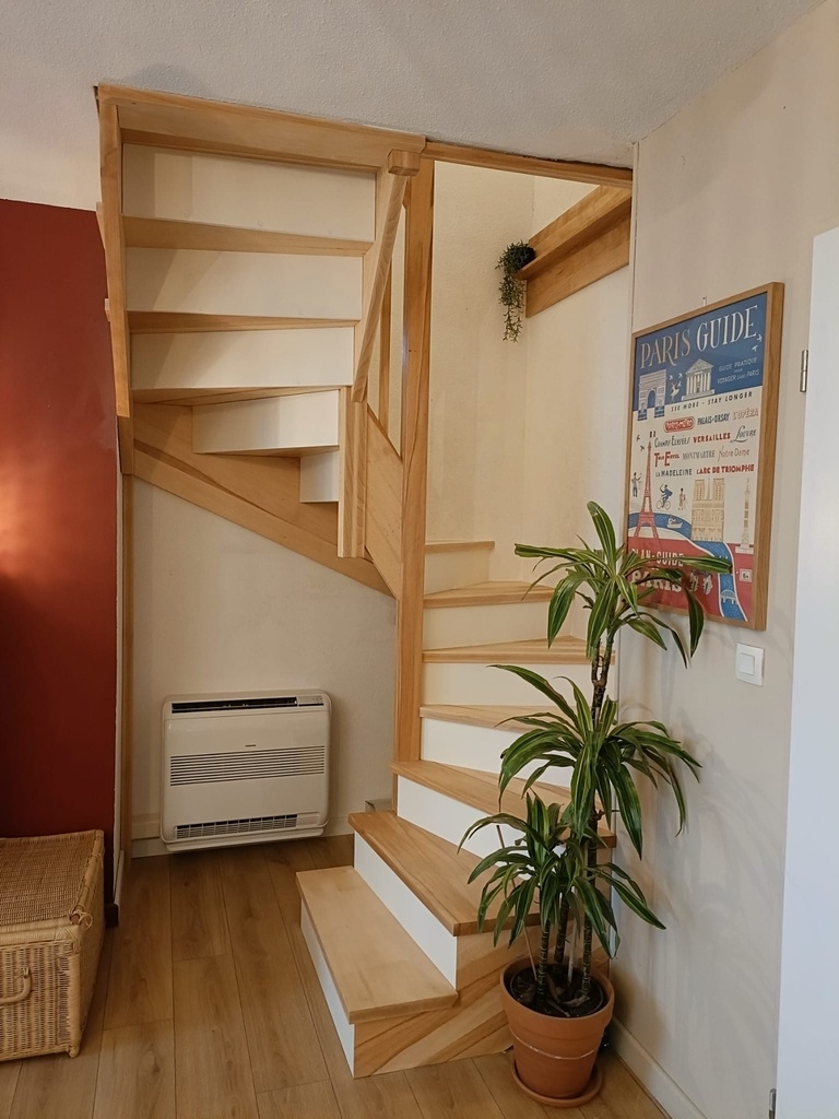

Finalement, j'ai réussi à poser ce fichu escalier et honnêtement ça s'est plutôt bien passé.
Dans l'ordre, j'ai posé toutes les crémaillères extérieures. J'ai ensuite placé le poteau central dans la cage, sans le mettre à sa position définitive. Et j'ai encastré les marches les plus compliquées en premier. Ensuite j'ai ajouté la partie haute avec le poteau d'arrivée (et la rambarde) ce qui a figé la position du poteau central.
Au global, je m'en suis plutôt bien sorti. Je pense que j'ai eu de la chance sur ce coup là et il faudra que je sois plus vigilant dans ma conception à l'avenir.
Quelques photos jointes !

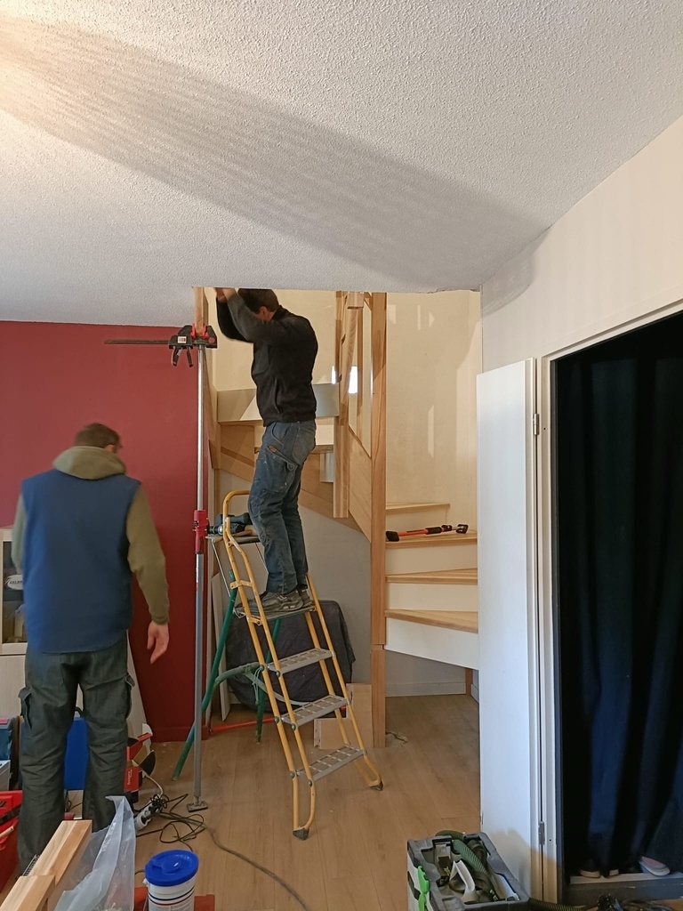

rbois
et des photos du chantier
