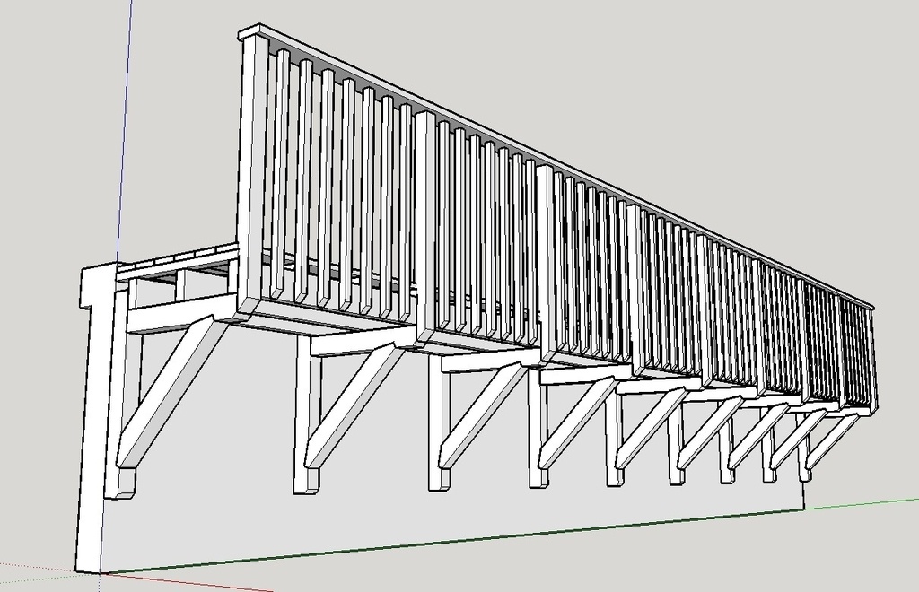

Des doutes sur ce balcon bois ?
Je suis en plein doute quant à la faisabilité raisonnable de ce projet.
Il consiste en une coursive/balcon suspendue via des consoles fixées à un mur en béton banché d'une piscine (cf. plan)
Autres infos :
  • intégralement en pin douglas
  • espace entre console 1,15 m
  • 3 points de fixations par console par scellement chimique
  • largeur de la coursive 0,9 m
  • console en douglas section 110x90 mm
Qu'en pensez vous ?
A votre dispo pour plus d'info.
bonjour ouvrage intérieur ou extérieure protégé de la pluie ou pas
suivant votre première esquisse ce n est pas viable il y a des nids a pourriture, la fixation de la balustrade est comment , étanchéité du platelage etc etc
il faudrait faire un dessin plus précis et traiter tous les détails sensibles et être conforme au dtu
VINCENT HERVIER
merci pour votre réponse.
C'est un ouvrage extérieur qui n'est pas protégé de la pluie (projet dans le sud de la France)
Pour ce qui est des points de pourriture : Toutes les parties supérieures des consoles (traverse horizontale, haut de la verticale) seront couvertes d'une feuille de zinc ou équivalent. Dans ce genre d'ouvrage je ne laisse aucun contact bois sur bois (platelage, contact solive/console, balustrade), j'intercale systématiquement de la bande bitumineuse.
Je ne compte pas non plus laisser les consoles en contact avec le mur banché mais souhaite y intercaler des entretoises métalliques ménageant un jeu de 8 mm
Cela vous parait il convenir ?
j aimerai avoir un plan plus précis une note de calcul et la nature du platelage et le système de fixation des garde corps et des consoles sur le mur
VINCENT HERVIER
Et je prête une attention toute particulière à l'écoulement de l'eau dans toutes les liaisons, assemblages ... etc.

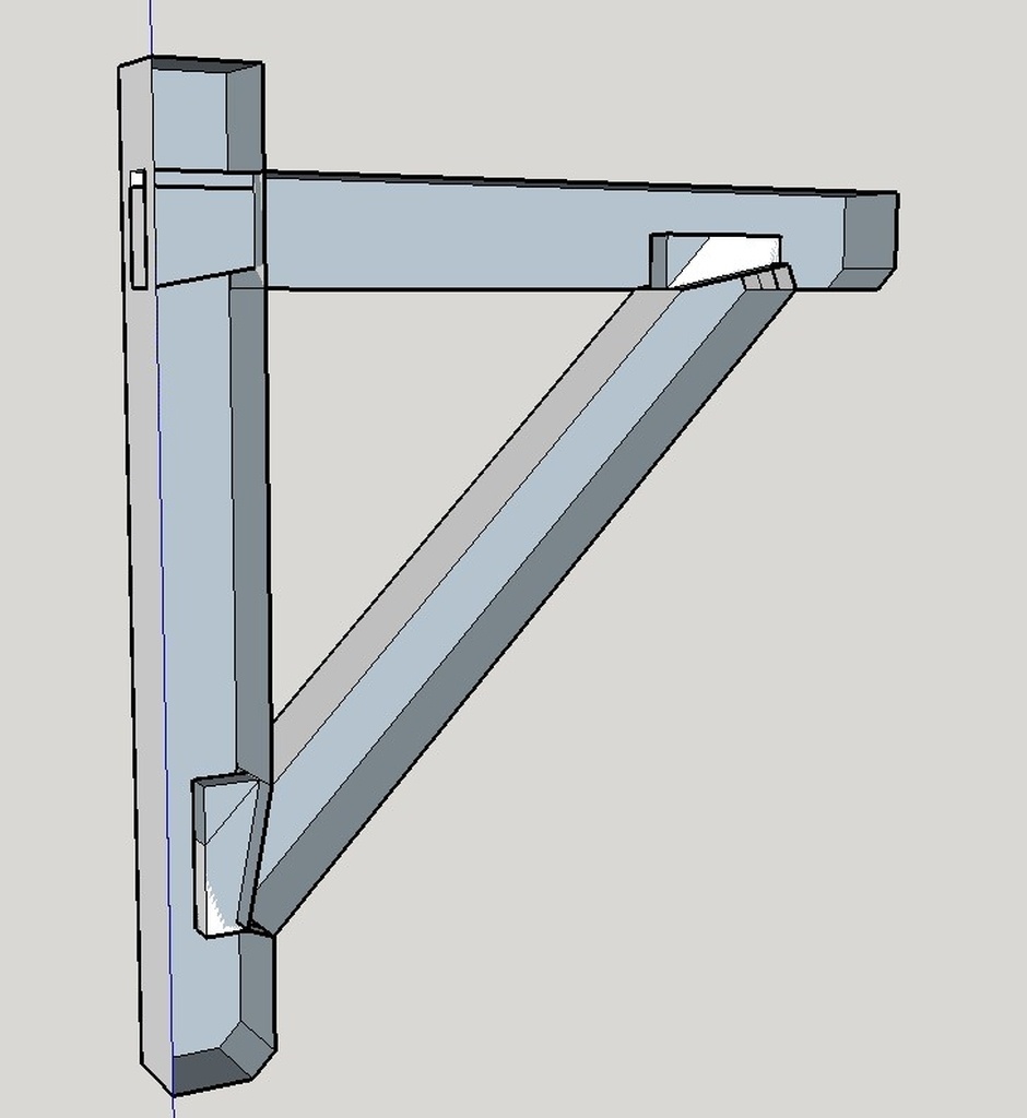

CALCULATE
Il y a beaucoup de choses non expliquées par exemple les trois vis de fixation de la console; OU sont elles placées ?. Le bas de la console est en compression donc une seule vis suffit pour le maintenir. Le haut par contre est en traction et donc particulièrement apte à se dégager . Le mur en béton banché que vaut il ? Le scellement chimique va t'il être apte à reprendre la traction importante ?
La console elle même ne m'inspire pas du tout confiance. Des tenons mortaises pour reprendre l'arrachement du haut de la console.....pour moi c'est impossible !!!!! On est dans une structure industrielle pas dans une simple étagère, et même pour une simple étagère ce serait absurde. Les autres tenons mortaises sont en compression donc pas beau mais à la limite..... Mais qui donc a publié ce croquis.....certainement pas un ingénieur structure !!! Dommage que de tels plans subsistent de nos jours.

VINCENT HERVIER
Bonjour et merci pour votre réponse.
Ce plan est, je le reconnais, très succinct et très imprécis. Il a vocation à donner une idée générale mais pas de rentrer dans les détails.
Pour ce qui est des fixations : tiges filetés inox 16 mm de diamètre rentrées de 100 mm (scellement chimique) dans un mur béton banché de 30 cm d'épaisseur qui soutient quand même une piscine (donc à priori assez costaud). Les points de fixation se situe à 50 mm de part et d'autre de la traverse horizontale et un tout en bas du montant vertical.
Le tenon mortaise entre la partie verticale et horizontale est une demi queue d'aronde avec une clé de verrouillage (partie supérieure du tenon laissée vide sur le plan), et le tout est chevillé avec goujon métallique.
Pour les autres tenons en compression il sont complété comme l'indique le plan par un embrèvement reportant la compression sur plus de surface et sur toute la largeur du bois. Ils seront eux aussi chevillés par un goujon métallique.

RE bonjour,
Je comprends tout lorsque tu dis que ce plan a été réalisé par un charpentier très expérimenté. Tu peux lui dire de retourner à l'école le plus vite possible, car je n'ai jamais vu autant de bêtises que sur ce plan. A chaque fois que je consulte un ouvrage déterminé par un charpentier rien n'est correct. Alors peut être pour un garage ou un petit truc de ce genre....ça peut passer loin d'être la "perfection" d'un bureau d'études mais là c'est affreux !!!!
Jamais un bureau de contrôle n'acceptera une telle chose !!!!
J'ai toujours été scandalisé par les approches du charpentier jusqu'à ce qu'un membre de ce forum ne m'indique que rien n'ai calculé en charpente alors je comprends. La théorie des poutres ne s'applique jamais à vos constructions reste l'élasticité 3D....en connaissant les débuts du calcul tensoriel. Quant à la stabilité, oui pour un garage....et encore, mais cela s'apprend à l'école pour des choses plus complexes, mais je doute qu'un charpentier maîtrise cela.
Un bon conseil t'a été donné par macmterrof ce serait bien de le suivre, désolé si j'ai semblé aussi dur mais je suis sincère.
