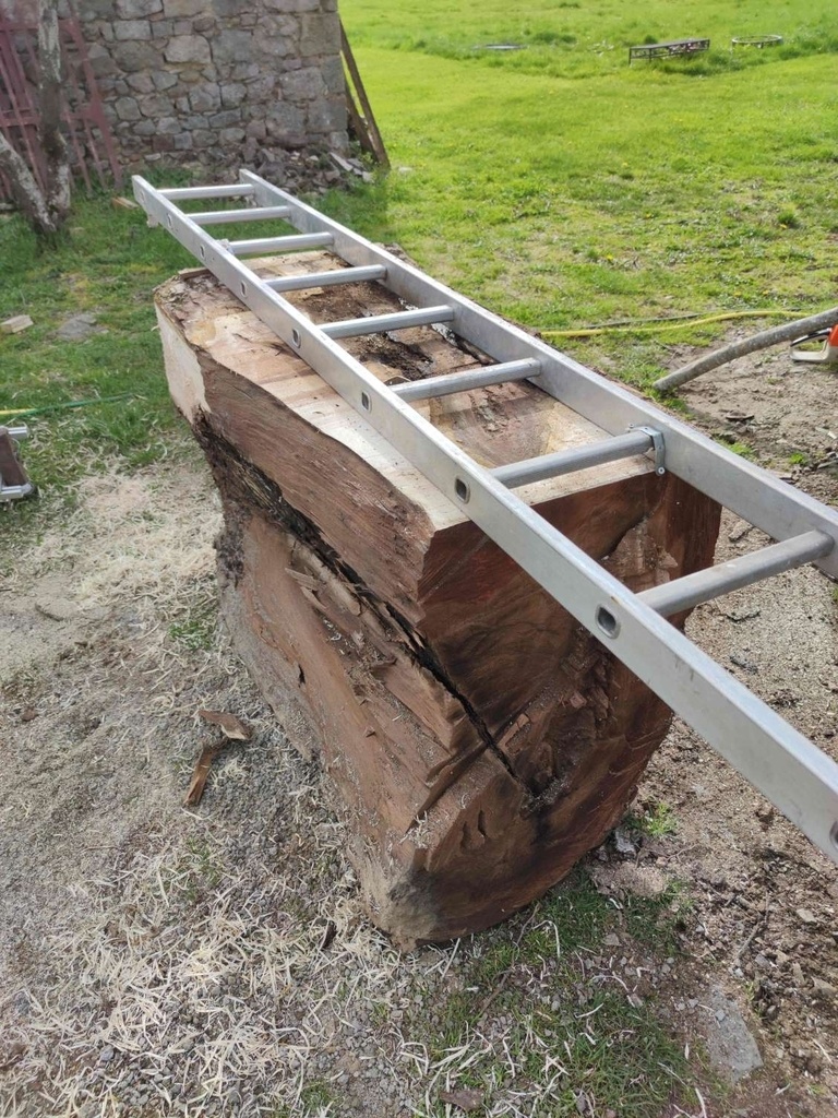

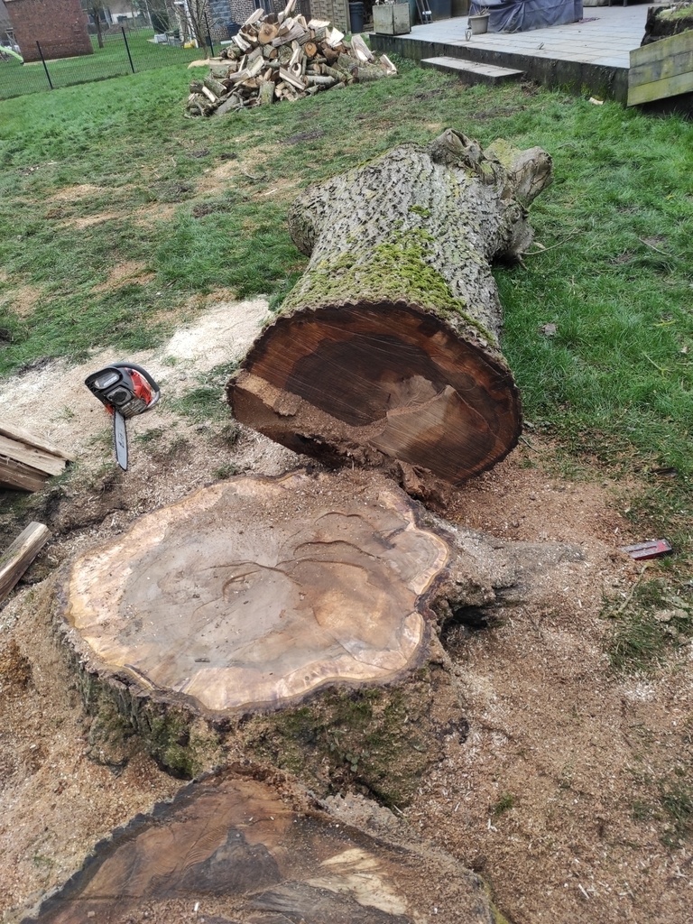

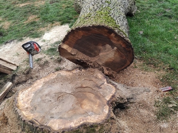

Pensez-vous que cela vaut la peine de faire scié mon tronc de noyer?
Sachant qu'il n'y a pas d'accès possible pour un véhicule donc pas mal de logistique à prévoir.
Il mesure environ 70cm de diamètre sur 2,5m de longueur.
Merci.

trop beau ton noyer, tu le vends???
tu habites ou???
ps: j'ai attrapé le virus du tournage sur bois il y a peu, c'est mon bois préféré. les branches, avec les nœuds sont aussi intéressantes pour les tourneurs

Carrément !
C'est un très beau bois le noyer.
Tu peux aussi la débité sur place avec une tronçonneuse et une gruminette si l'accès est difficile.
Il y a quand même l’air d’avoir de quoi faire sur ton noyer. Ça vaut le coup d’y réfléchir.
Si tu y vas avec une gruminette, ça me semble judicieux d’en débiter de gros plateaux (Sylvain préconise toujours du 60 pour pouvoir refendre en de multiples épaisseurs).
Roanlucas
Superbe …
Cela vaut vraiment le coup que tu te penche sur la question !
Si tu ne t’en resservira jamais, tu peut bricoler Gruminette sur les cotes d’une tronçonneuse de location.
Il te faut une tronçonneuse thermique digne de ce nom, cela ce loue pour le week-end (ou plusieurs)

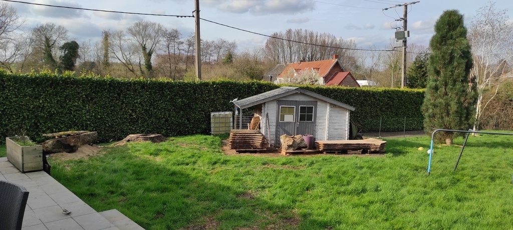

quand tu dis, pas accessible par un véhicule, c'est quoi l’obstacle?? la terrasse que l'on voit sur la photo ???
au cas ou la gruminette ne marche pas, il me semble facile de déplacer la grume vers le chemin d’accès à ta maison:
2 plateaux, 3 rouleaux, un cric et un petit tire-fort et hop !!!
j'ai déplacé comme ça un algeco de plus de 2 tonnes sur 50m avec des poteaux de téléphone, mais du tube rond fait l'affaire
en tout cas, bon courage pour la loupe, mais le jeu en vaut la chandelle.

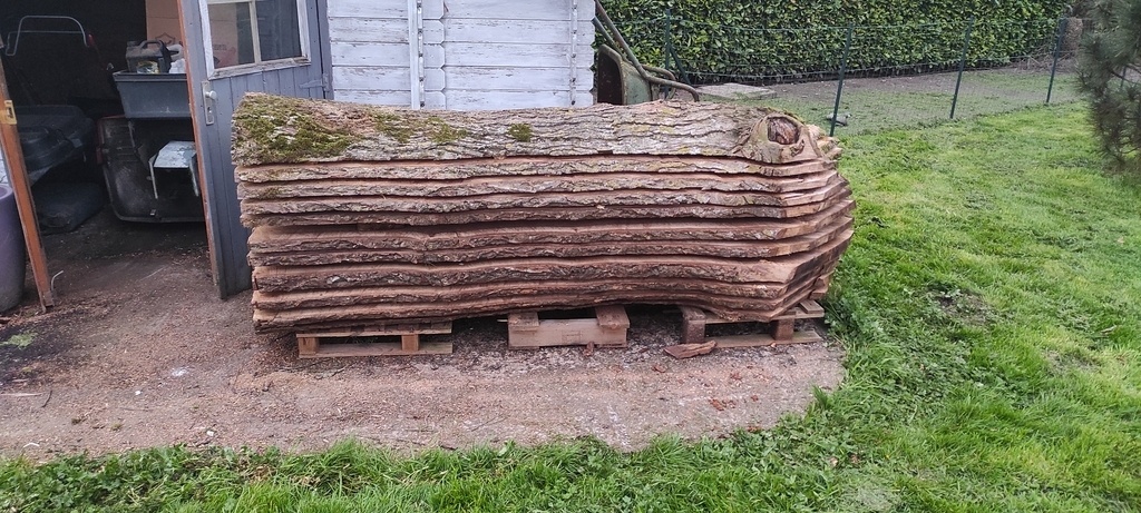

Bonsoir

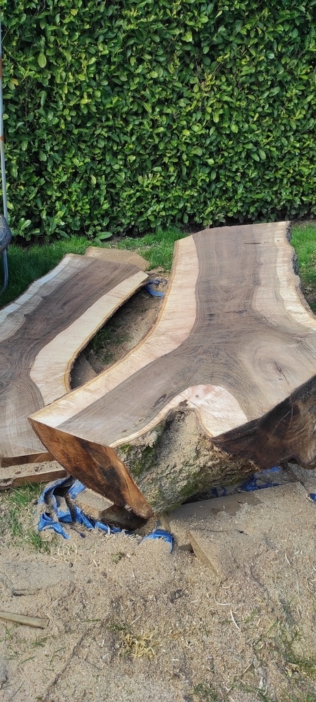

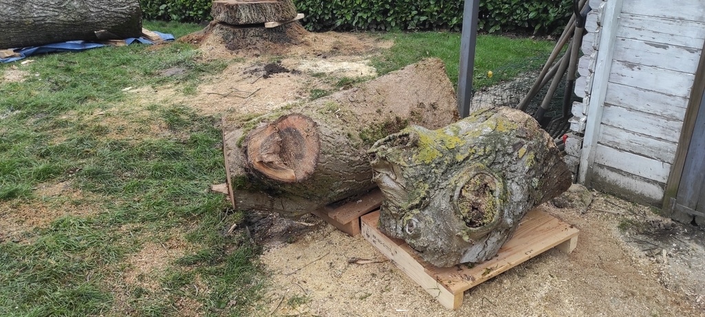

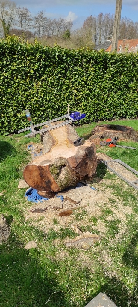

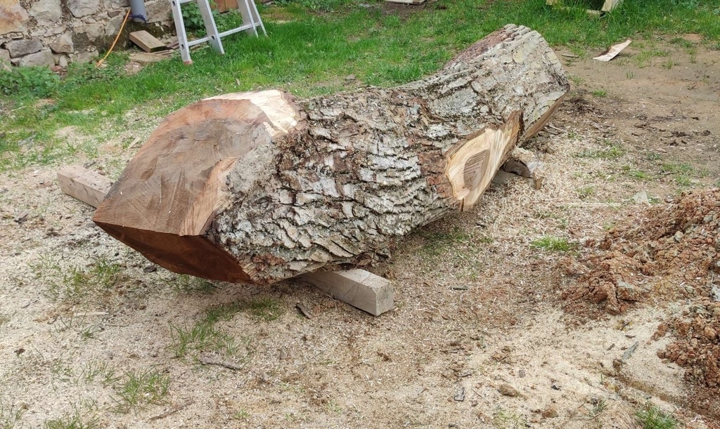

Voilà c'est fait.
N'ayant pas trouvé le matériel en location, je me suis équipé du matériel nécessaire( tronçonneuse, guide et gruminette).
Plus qu'à patienter quelques années.

Superbe bois !
Bravos 👍
beau travail, plus qu'a
protège le bien, c'est fr4agile le noyer, en fait il lui faudrait un vrai séchoir a bois (pieds au sec, protégé de la pluie et super aéré)
pas l'enrouler dans une bâche

bonsoir,
felicitation,
très bon choix, du boulot, mais ça en vaut la peine
un arbre comme ça, j'en rêve.
ok, pas en plateaux, mais pour tourner 😭
surtout les nœuds
reste la souche (loupe), je crois que c'est aussi un bon plan, mais aussi du boulot pour la sortir...... un sacré trou !!!!
bonne soirée
Hervé
ps: vu le prix en scierie, tu as largement amorti ton investissement;
pour moi: gruminette 100€, guide + chaîne 75cm 150€

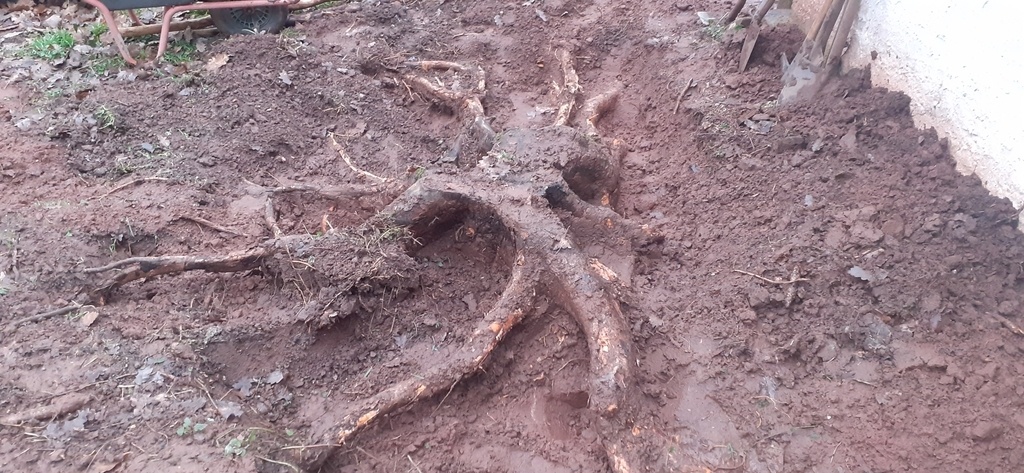

en photo, juste pour une racine de douglas en surface, alors que le noyer a un pivot vertical
bon courage
Hervé

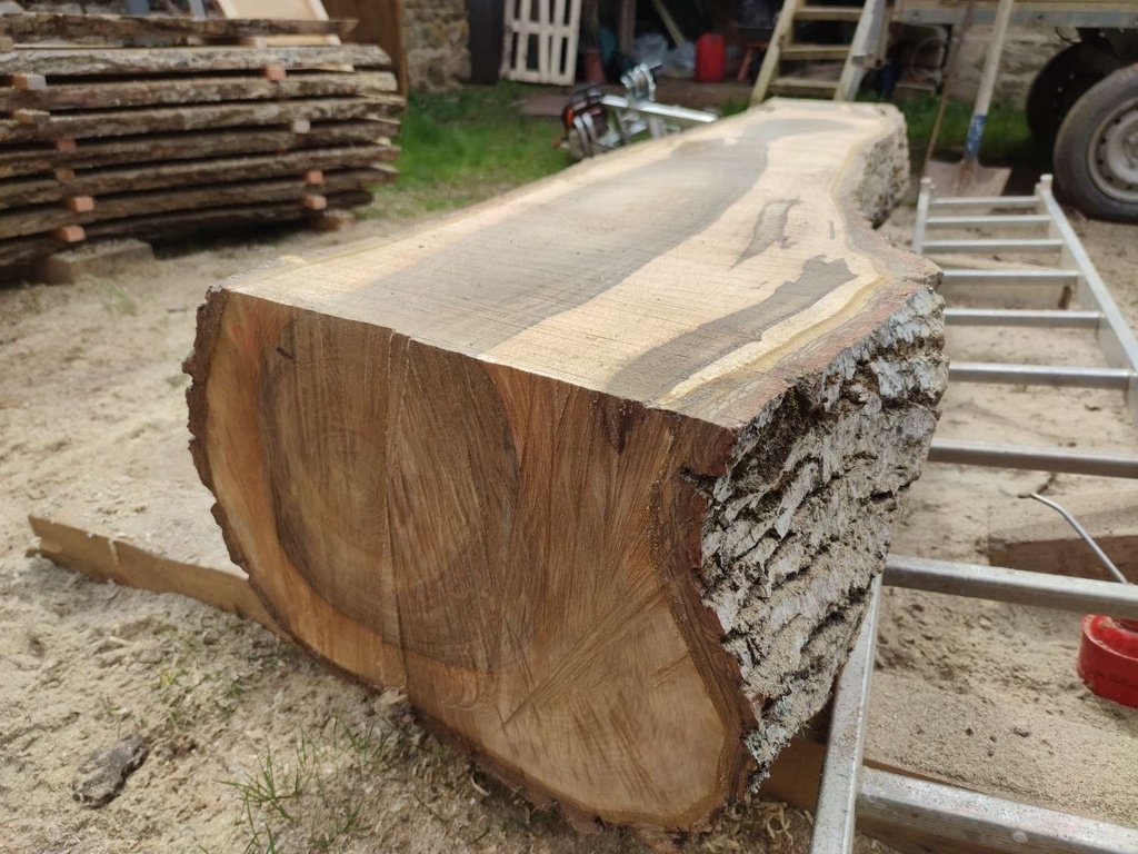

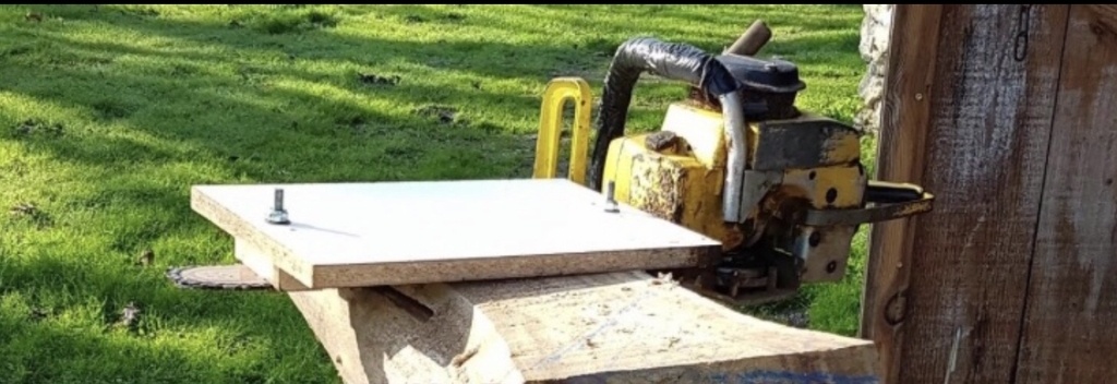

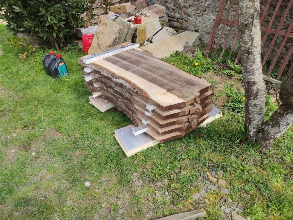

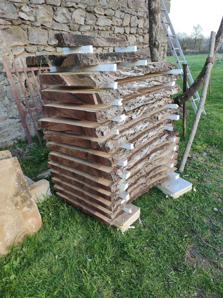

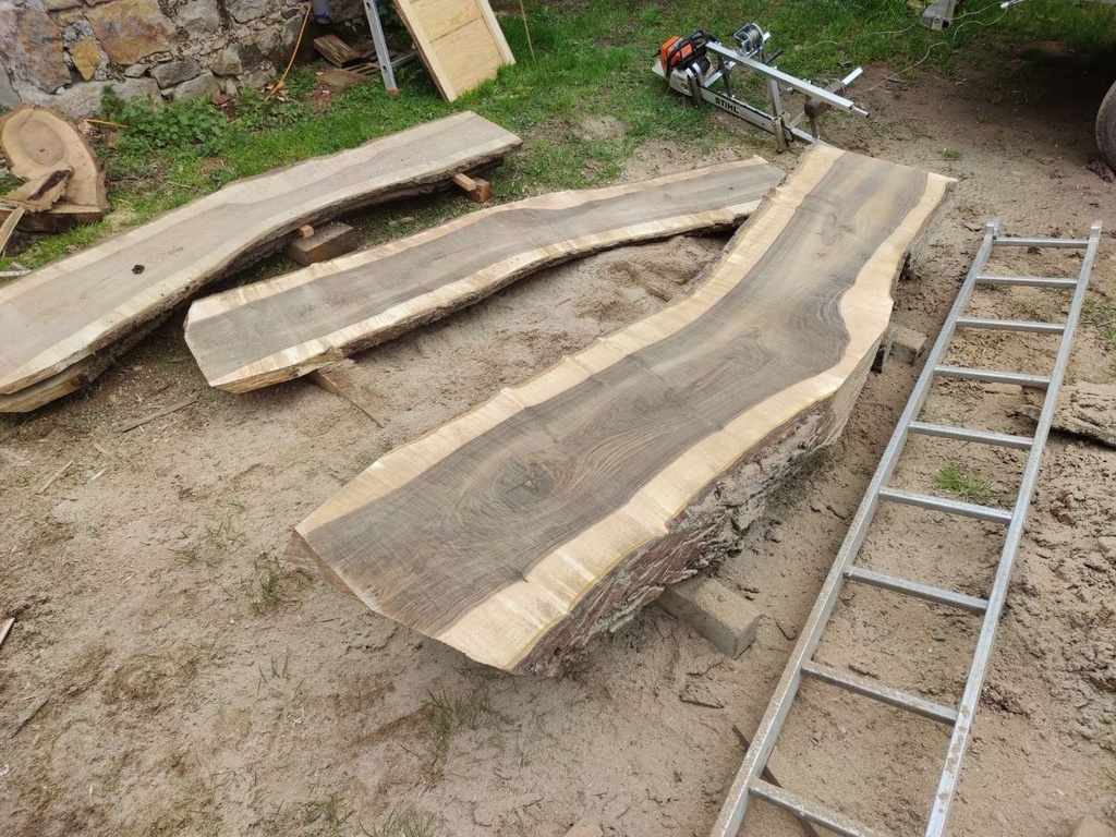

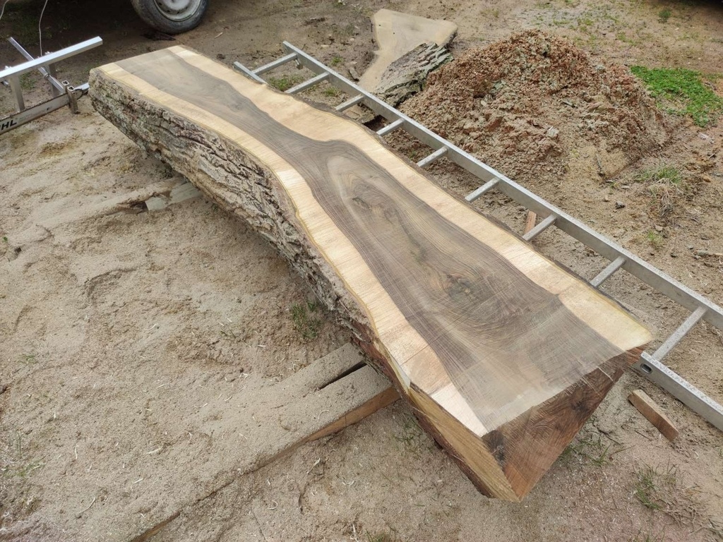

J'ai scié un noyer semblable au tien en début d'année dernière avec ma gruminette, quelques images du résultat :

J'ai été dans la même situation : pas possible de faire venir un camion/tracteur sur site pour enlever le tronc.
La solution la plus simple a été d'acheter une gruminette pour ~200€. Ensuite comme déjà dit il m'a fallu trouver une tronçonneuse avec un guide le 90cm ! Et ça c'est le plus compliqué. Au final c'est un bûcheron pro qui a été emballé par le projet et qui m'a prêté sa machine pour un week-end.
J'ai pratiqué la gruminette sur un bout d’acacia qui partait au chauffage pour me faire la main. Le noyer a été scié en une mâtiné à deux personnes.
Maintenant les plateaux sèchent tranquillement !

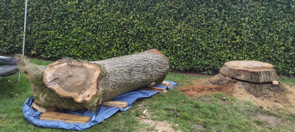

Olivier62
Voilà,
C'est tout ce que j'ai pû faire pour le moment.
zanca
Parfais. Perso je n'aurais pas mis de bâche dessous.
Belle grume.
