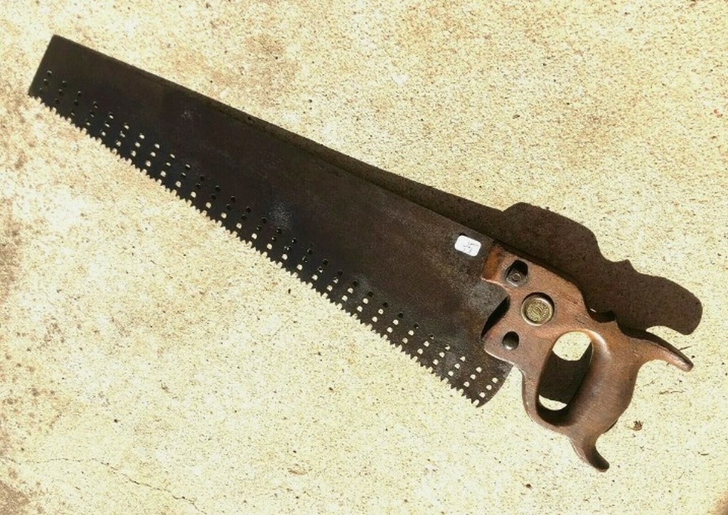

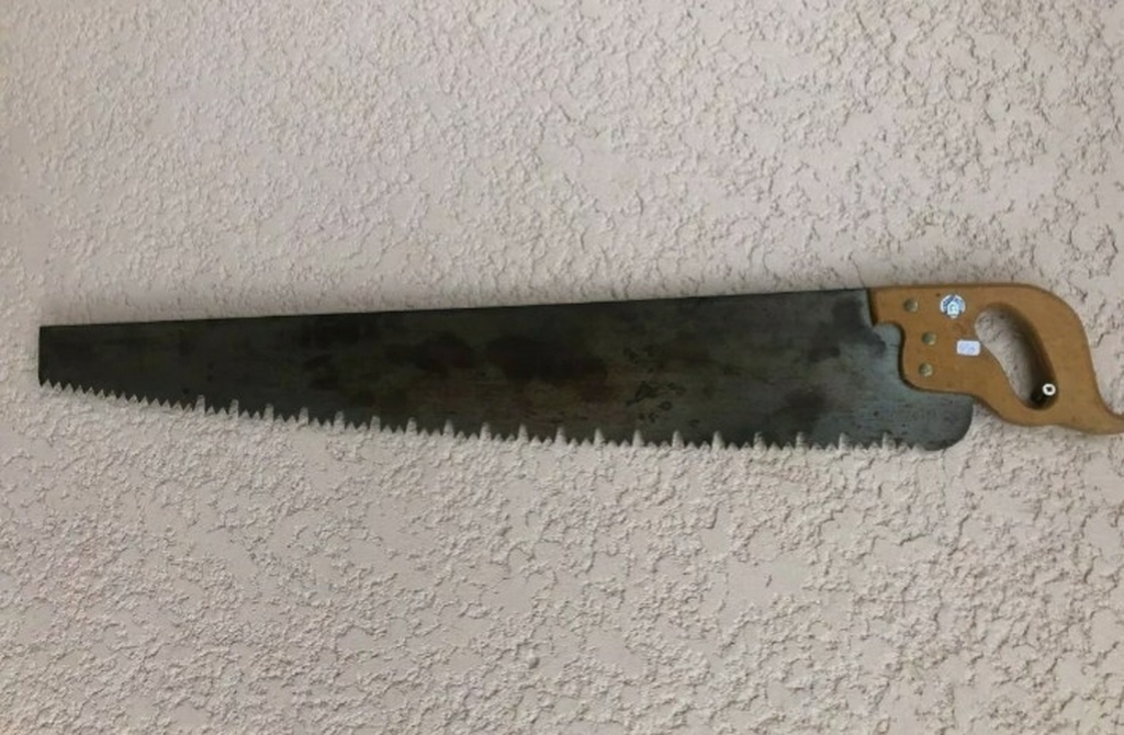

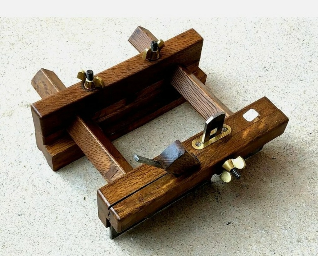

Je viens de craquer sur ebay : la première scie fait 102 cm, la seconde 56cm, et un Bouvet !
190 euros frais de port inclus pour le tout.
dependancesbois ah le passe partout à une main.
J'ai eu la chance d'en trouve un, neuf de stock, encore emballé, Peugeot frères. 120cm ! Pour seulement 25€ 😱 une affaire.
Je m’interroge sur les perforations de ta seconde scie. J'imagine que c'est pour refaire -plus facilement, il suffit de limer le "pont"- les "logements" plus profonds dans lesquelles sont stockés les copeaux avant d'être évacués, lorsque l'on a bien entamé les dents.
Le bouvet est très chouette et semble en bon état. Le fût se décolle à l'arrière mais c'est un problème courant. Si tu parviens à le décoller entièrement, alors il suffit de le recoller (attention à être bien en face pour respecter la géométrie du logement du coin). Sinon, injection de colle.
dependancesbois
dneis belle affaire effectivement !!!
Pour les trous de la scie je pense que c'est pour refaire les dents oui.
Pour le Bouvet il en avait 3 et les trois légèrement décollé a l'arrière. Ce sera injection pour la colle.

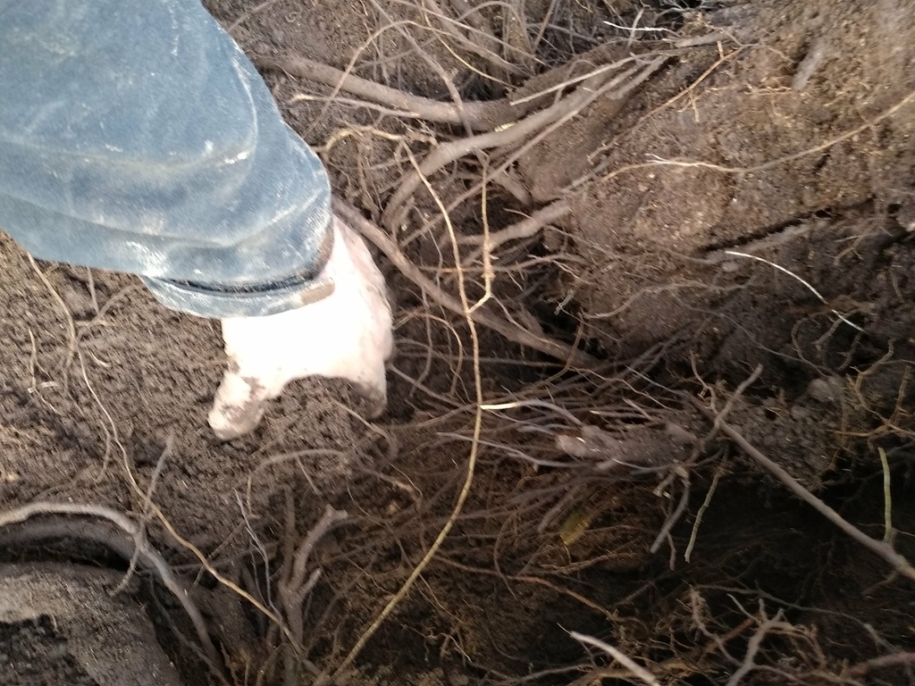

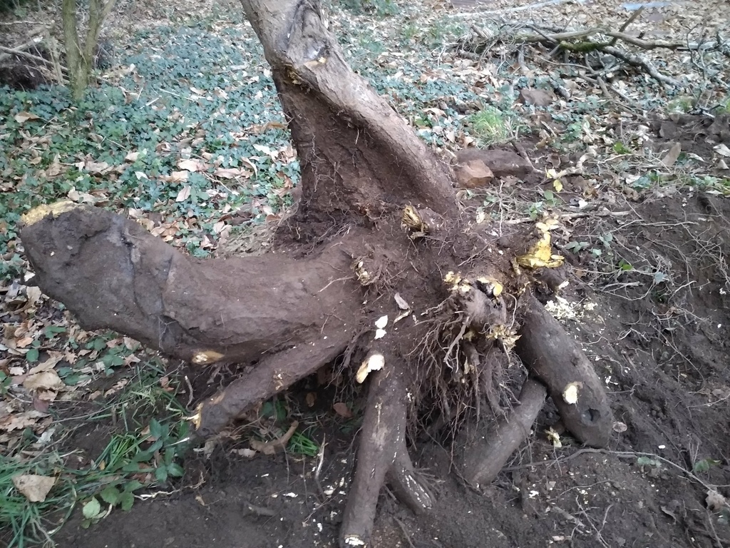

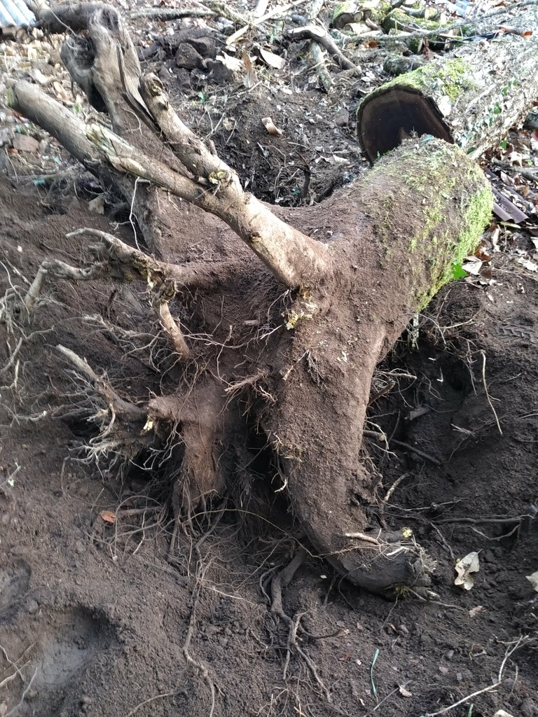

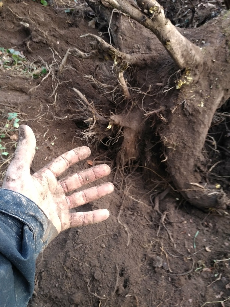

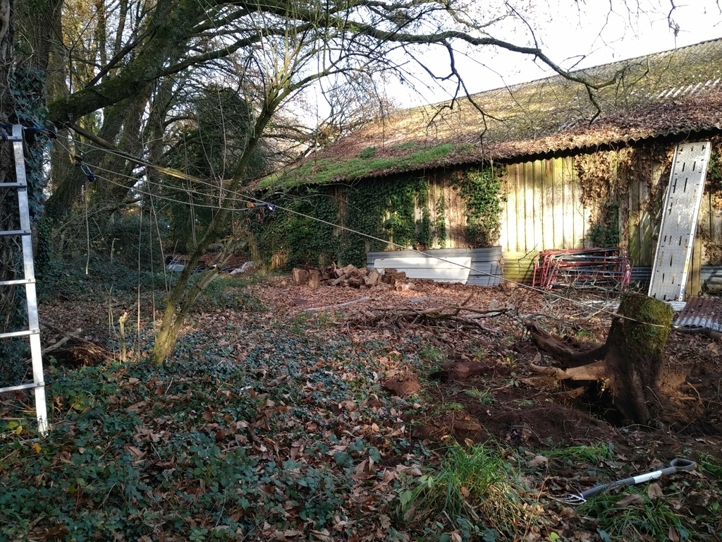

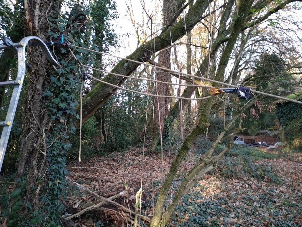

des nouvelles du noyer :
J'ai déterré la souche aujourd'hui ! à la main ! et cordes!
A quel niveau pensez-vous qu'il est le plus judicieux de couper les racines ?

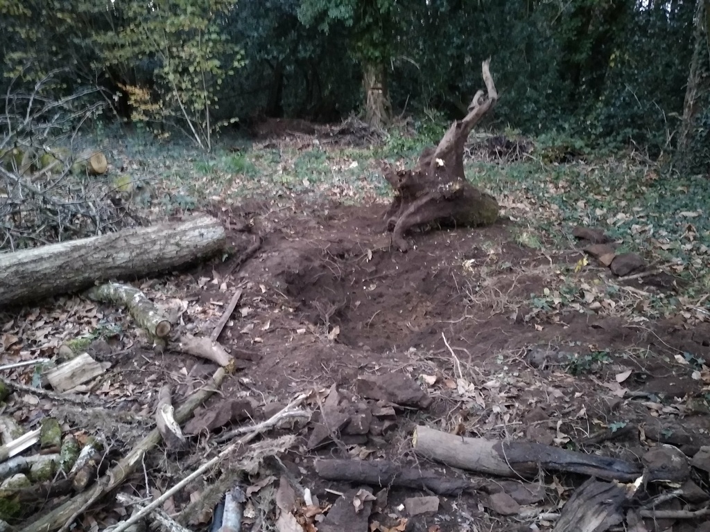

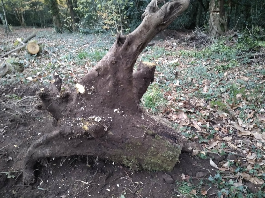

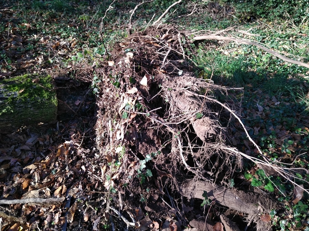

La fin du dessouchage :
ah !! mais tu étais dans la marine à voile !! tout s'explique !!!
tu gardes tout
quand c'est petit, tu tournes
et quand c'est plus large tu débites.
ça sera beau dans tous les cas !

Au vu de la vidéo, tu l'as méritée la loupe. Plus qu'à enlever la terre et les cailloux à la brosse à dents 😉

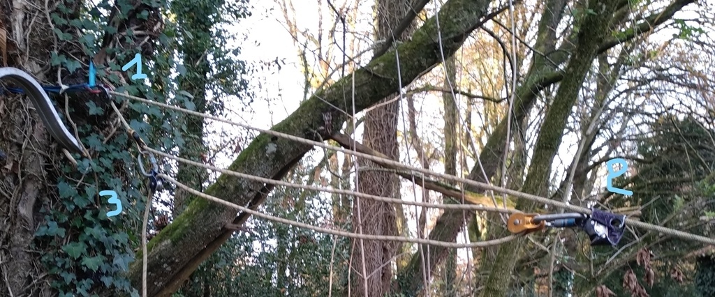

Blague à part, il "faudrait" que tu nous en dises plus sur ton système de cordage. Un truc de marin ?
Perso, j'ai bricolé un palan à moufles (2 ensembles de 4 poulies avec un trépied - 3 étais de maçon de 3 m) pour arracher des souches d'arbuste et lever des gros madriers. Ça démultiplie bien, mais il faut brasser 25 m de corde pour lever de 3 m...😓
dependancesbois
trente six seb mmahieu Dans la marine oui mais dans les bateaux gris avec le pompon ! Plus pas mal d'escalade et une première reconversion comme cordiste.
Ici c'est un mouflage simple avec en 1 une "poulie bloqueur" (c'est une poulie avec des picots qui bloque la corde et pour la débloquer il faut la tendre et enlever la came c'est pour ça que je m'y suspends pour la débloquer) ensuite en 2 et 3 c'est un ensemble bloqueur/mousqueton/poulie le fait d'en mettre 2 démultiplie la force comme les palans.
On peut avoir le pompon sur des bateaux colorés ^^
bon, tu gères en tout cas
mmahieu tu n'as pas le choix, si cela démultiplie beaucoup alors il faudra brasser de la longueur de corde. C'est un simple mouflage (mais peut être s'appelle t il double !) également utilisé en montagne/escalade pour hisser quelqu'un.
