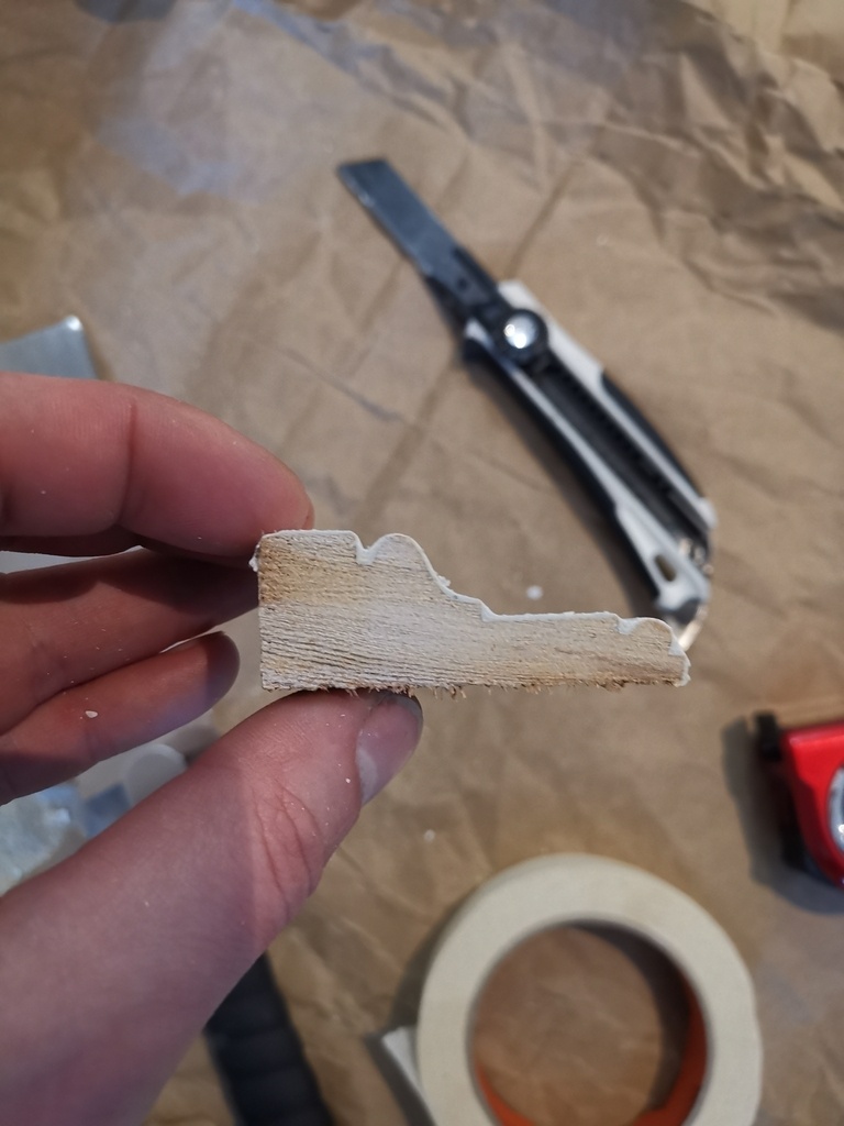

Bonjour tout le monde,
J'ai besoin de reproduire une certain profil de moulure de chambranle de porte pour un client.
Je ne m'y connais pas très bien en moulures et je ne suis pas un expert de la toupie.
Est-il possible de reproduire ce profil en plusieurs passes à la toupie en trouvant les bons fers ?
Je recherche aussi le profil exact des moulures de la porte en elle-même, tout renseignement sera le bienvenu,
Merci d'avance !
Yoann

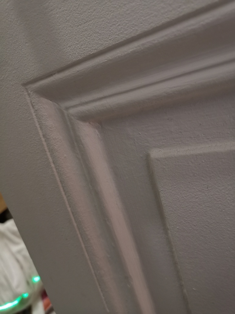

Est-ce-que vous savez où je peux acheter un porte outil et des fers qui me permettraient au moins de faire les moulures des portes de 30 x 12 mm ? Je ne trouve que des doucines sur le net... Merci !

2 solutions:
Soit tu copies sur un papier le profil de la moulure et tu fais tailler à demande une paire de fers à monter sur porte outils par fabriquant ou affûteur.
Soit tu as une toupie ancienne avec arbre fendu,dans ce cas, tu tailles dans de la barre de fer SPECIAL TOUPIE un ou 2 fers si travail en 2 passes pour avoir le profil souhaité. Il faut savoir maîtriser cette technique comprenant taillage à la meule, affûtage+ morfillage, équilibrage et cran de serrage de sécurité.
foal
les solutions de boisenformes sont très bien,pour relever les profils de moulures il existe un appareil appelé composteur,c'est un ensemble de lamelles qui épouse la la forme de la moulure à reproduire.
foal
J'ai plus souvent relevé des profils avec un conformateur qu'avec un composteur!
Cela dit pour un profil tel que celui présenté il n'est pas trop compliqué de transcrire le profil sur un acier à toupie de "" la mine de fer"" et de le tailler à la demande.
foal
racmterrof oui c'est un conformateur que j'emploie! je fais ça depuis des dizaines d'années,souvent je colle le profil de la moulure tracé sur papier sur le fer à toupie et je meule doucement avec un disque à tronçonner puis affûtage.
foal je m'en doutais, mais le correcteur edt un Ami auquel il ne faut pas faire confiance plus qu'à une planche pourrie sur un échafaudage

il ni a rien de plus simple vous avez un échantillon a ce que je vois
je regarde dans le tiroir a moulure si j 'ais ce fer , sinon je le taille et pour les deux autres je les ai en stock
mais l idéal est d apprendre a faire ce genre de travail cela peu être utile dans la vie du menuisier
si vous passez dans la région parisienne je me ferais un plaisir de vous montrer la technique , que j ai du traiter dans un de mes ouvrages
Étienne desthuilliers maitre menuisier

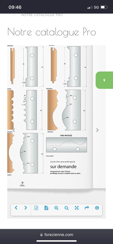

je vais regarder dans le catalogue guimier

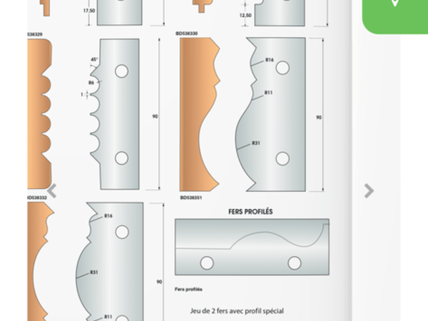

J'ai parcouru le catalogue mais je ne trouve rien qui s'approche assez...
Marco2b
Sur la photo en bas à droite il est noté à la demande profilage suivant modèle bois ou plan
