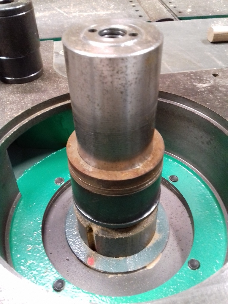

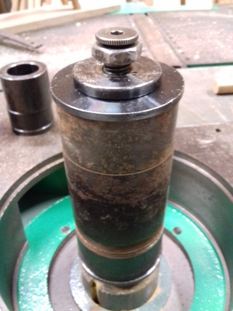

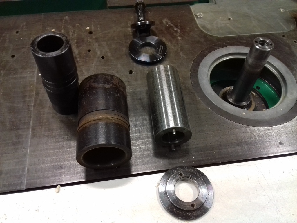

Moi aussi, mon manchon s'intercale entre les deux, il est solidariser avec celle du bas avec des chevilles mecanunbusse.
Suivant les molettes que tu monte tu ne peux pas toujours utiliser les bagues épaulés exemple avec une molette à rainures extensible, les bagues du milieu ne wse tienne pas bien.

J'ai pris en photos le manchon et les bagues épaulés.
