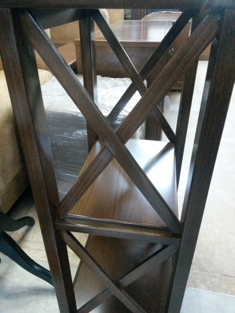

Je veut réaliser un petit meuble de rangement sur les cotes je veut faire un assemblage a mi-bois en X et je suis un peut confus sur sa réalisation et comment faire pour la fixation sachant que son emplacement est un rectangle de 35cm de largeur et 32cm de hauteur

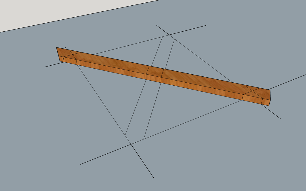

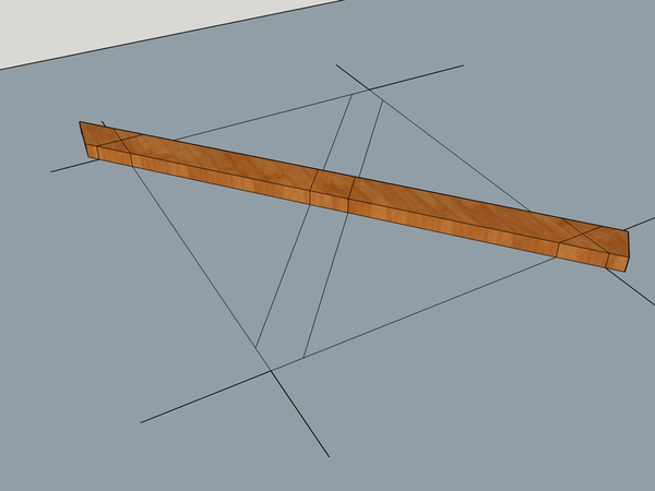

il faut faire une épure ! c 'est un dessin a l'échelle et aux instruments pour y prendre les angles de coupes par tracé depuis l épure en y apposant les bois et en remontant les tracés !
Le plus simple est peut-être de faire un dessin à l'échelle 1 sur un bout de papier avec un crayon.
une épure dans ce cas ;)
Nos messages se sont croisés. J'avais essayé d'utiliser des mots simples... ;) ;) ;) ;)

Dacord avec toi sylvainlefrancomtois l'épure permet de tracés ĺes pièce, les assemblages, les gabarits et de vérifier les différentes phases du travail.

Effectivement, avec tes pièces relativement petites, une épure à échelle sera plus facile pour calculer tes mi-bois.
