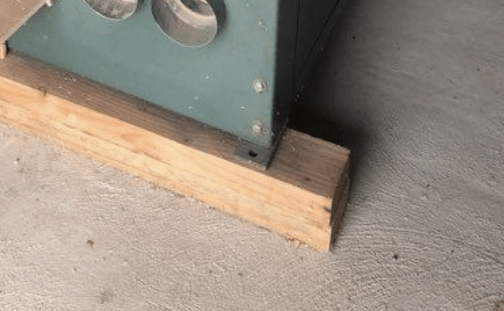

2 roulettes fixes à l'arrière et une escamotable à l'avant et la machine se pose sur 2 pieds, bien sûr le sol devra être parfaitement plat sinon faudra caler
Corentintin
Tu peux fixer une paire de roulettes fixes uniquement d'un côté, de manière à ce qu'elles surélève légèrement le bati, tu compense avec des cales à l'opposé.
Lorsque tu veux bouger ta machine, tu soulève côté opposé des roulettes et tu manœuvre comme une brouette.
Solution que je trouve simple et efficace (et économique).
J'ai un petit combiné Lurem C2100 qui pèse 170kg et dispose de cet aménagement, ça roule et tourne très bien sur une dalle béton.
De roulettes toutes simples pour déplacer, et mise sur 4 cales sinon (avec simple levier pour soulever la machine et mettre sur cales).
Bien moins cher et plus stable que les roues soi-disant bloquantes.

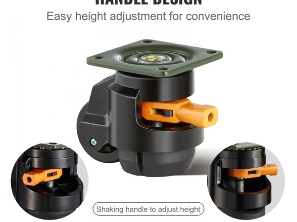

J'ai acheté il y a peu un tour avec un meuble équipé ce type de roulette qui permet d'être bien callé quand elles sont retractées.
Par contre elle font quand même 80mm de haut, le système de montée et de descente est à cliquet (donc pas escamotable facilement) et les roulettes ont un diamètre assez petit ce qui les cantonne à rouler sur un sol plan.
vevor.fr/roule...-p_010204315823
