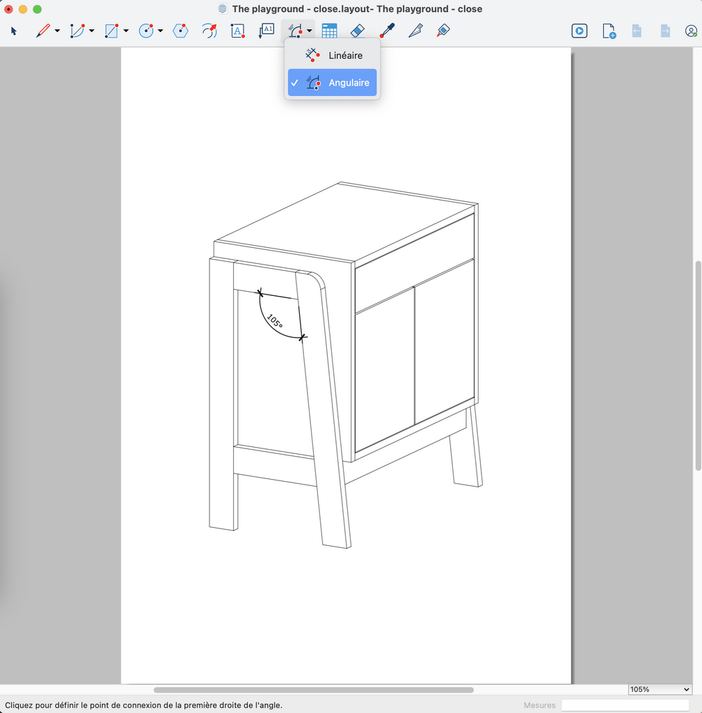

Alors voilà, j'ai un meuble qui est assez casse-tête à assembler. Jusque-là, pas trop de problème, mais pour transmettre mes documents à l'atelier, j'aimerais coter mes angles, et je ne trouve rien qui pourrait le faire... Si quelqu'un a une idée, je suis preneur ! Merci beaucoup !
magicyves
Le plugin Mise en page (VMS-UP) a dans les options, la cotation des angles.
Sinon, mesurez les angles avec l'outil Rapporteur (éventuellement tracer un arc pour matérialiser l'angle) puis utiliser l'outil texte ou l'outil cotation et enfin clic droit, modifier la côte et indiquez l'angle relevé précédemment.
Si tu as la version PRO, c'est avec Layout que tu peux dessiner les cotations angulaires.

Oui, j'ai la version pro, mais je trouve ça assez barbant de changer de logiciel juste pour 3 cotés :/
Ok, comme tu veux.
Layout permet tout de même de faire des mises en plans bien plus intéressantes et faciles à imprimer que les simples côtés dans le modèle 3D.
Et mixer à la fonction de dessin d’OpenCutList, c’est rapide d’extraire la portion que l’on veut vers Layout.

Désolé, je me suis mélangé, c'est dans la mise en page qu'on peut afficher les angles
