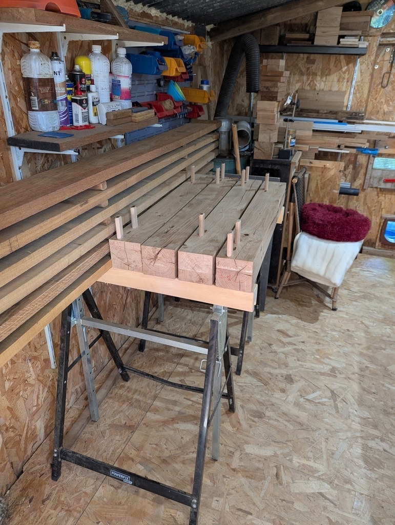

Petite question de néophyte sur cette machine.

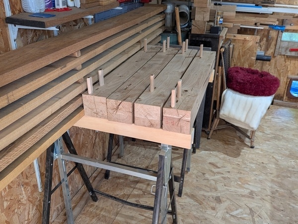

J'utilise une DF700 avec des dominos D14×140 et j'ai eu ce que j'ai d'abord pris pour une idée de génie... avant de comprendre que c'était surtout une idée stupide: tester un assemblage à blanc (sur plusieurs jours) dans du bois vert à 26 % d'humidité. 😅
Le démontage a déjà été un combat épique, mais le vrai boss de fin, ce sont les dominos : impossible de les retirer !
J'ai tenté la pince, la persuasion, quelques mots doux, mais rien n'y fait.
Des idées pour les extraire ?
Pour situer le contexte, c'est pour un établi. Je ne compte pas y retoucher avant mi juillet et j'espère qu'avec les 40 °(voire plus) que mon atelier atteint sous son toit en tôle, les dominos finiront par accepter de reprendre leur liberté 😅

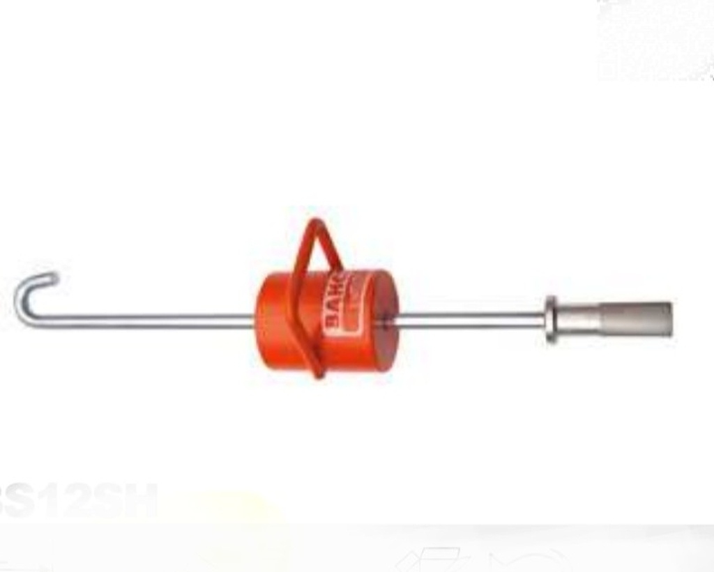

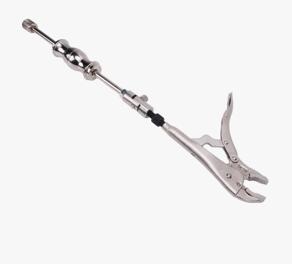

Avec un extracteur à inertie ça devrait fonctionner, à l'aide d'une pince étau pour serrer le domino ou y faire un trou .Pas compliqué à réaliser, je pense m'en fabriquer un, ça peut servir. 😊
BingoDS
Paul26 , merci ! En revanche, j'ai regardé le prix - plus de cinquante euros - et c'est quelque chose dont je ne suis pas sûr d'avoir l'utilité plus tard ...
Paul26
C'est vrai que c'est employé en mécanique principalement pour la carrosserie ou sortir un roulement.
Utilisez plutôt une pince étau à bec et taper sur la pince avec un marteau pour faire sortir le domino, va falloir l'écraser un peu avec la pince mais ça va fonctionner, le plus difficile est de taper dessous.
Voilà l'outil qui irai bien ou à réaliser soi même : ( 70€ sur Amazon )

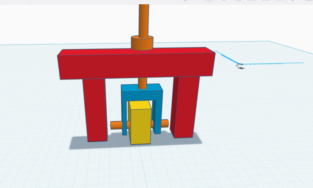

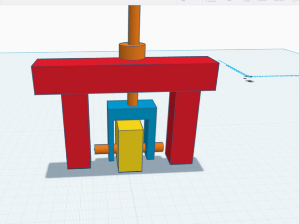

En se faisant un "extracteur"...
3 bouts de bois, Une lame d'acier courbée en U et percée, une tige filetée, un écrou.
Comme ici pour retirer une selle de vélo coincée:

Kentaro Merci. J'ai de quoi faire ça ! Je vais essayer !
