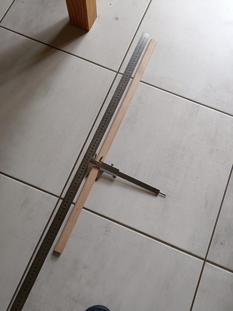

Connaissez vous la largeur des domino de 10 de la df700?
J'ai pas trop le temps de faire mes dominos cette semaine et je comptais acheter des barres de 75cm plutôt que les domino de 10x50 pour pouvoir les couper a une longueur qui m'arrange plus.
Je pense qu'ils sont plutôt prévu pour la df700 et j'ai vu dans la doc que cette dernière fait des mortaises de 23.5 de large contre 23.0 pour la df500.
J'imagine que c'est compatible, mais dans le doute, quelqu'un qui a des barre de 10mm chez lui pourrait mesurer leur largeur? Parce que si je dois affiné les barres, j'aurais pas vraiment gagner du temps..
Merci les copain-es
Asator

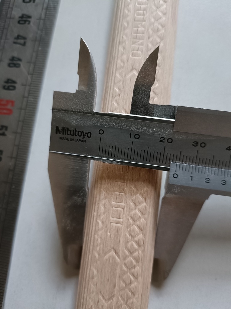

Salut ! j'utilise des barres de 75cm en diamètre 10 avec ma df700, jamais de problème. Mais effectivement je trouve que ça rentre ric rac. si la df 500 fait des mortaises moins larges... Je te joins la photo de la mesure, pour moi on est plus près des 24mm mais bon, ça dépend du pied à coulisse, du stockage des bars, de la vue de l'utilisateur... en espérant que ça t'aide!
Edit : un léger coup de rabot de paume de chaque côté pour enlever la petite "ailette" et tu gagne déjà peut-être 2 mm
Edit 2 : sur le site de festool ils indiquent que c'est compatible avec les deux machines : festool.fr/acc...--d-10x75028-bu
Edit 3 : dans le lien que je t'ai donné ils précisent que les barres font 23.9mm de large.

En cherchant l'info sur ton lien j'ai vu leur cote de 23.9mm pour les barres et c'est la même pour les 10x50 sur le site aussi.
Merci pour la réponse Asator, je passe a l'acte! ^^
