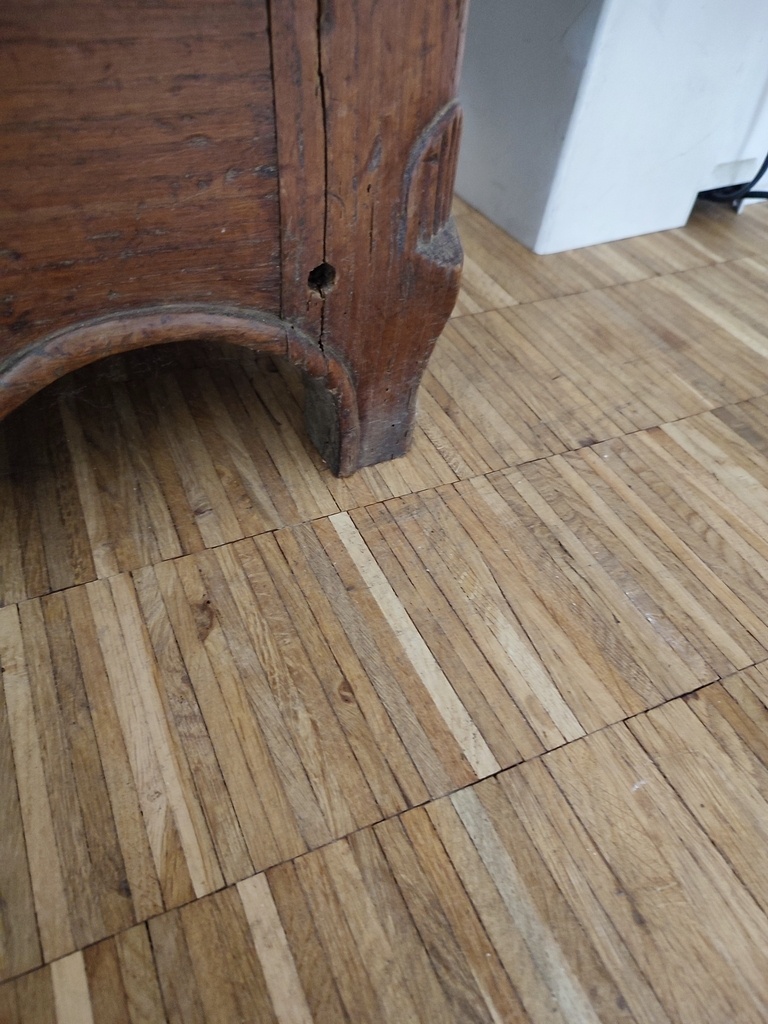

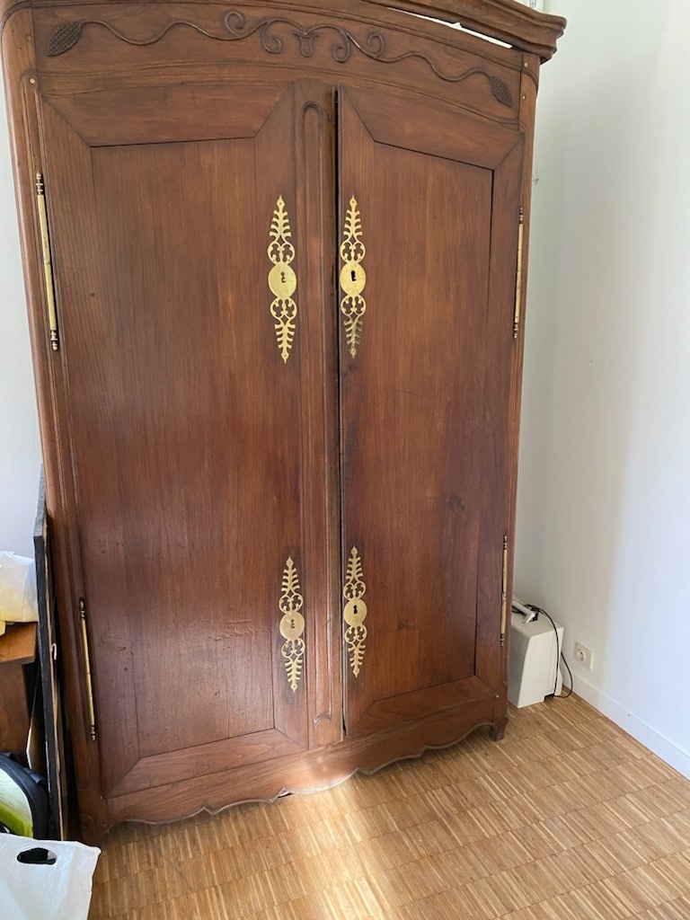

je souhaiterais refaire les pieds de cette armoire pour la rehausser de 15cm environ. Les pieds ont été coupés car ils ont pris l'eau lors d'une inondation.
Je ne sais pas du tout comment faire afin que l'ensemble reste assez solide pour supporter le poids de l'armoire. Merci pour vos retours si vous avez des astuces.

Dernière petite question. Est ce bien ce qu'on appelle une armoire de type nantaise ? Je pense qu'elle est en merisier.

il faut mettre un tourillon en bois dur (chêne par exemple) assez gros et assez profondément dans l'armoire pour rajouter un morceau de bois qui servira de pied que tu remettra en forme une fois collé. ici, tu est limité en profondeur par la mortaise de la traverse. quoi que tu fasse, ce sera moins solide qu'à l'origine. 15cm me semble beaucoup pour tes pieds.

vous fabriquez la rallonge de pied et vous mettez un tourillon en bois dur de 20 ou 22 mm
je commence a coller a la frotte la rallonge puis je perse le trou pour le tourillon comme cela l alignement est parfait et je colle le tourillon de ce fait l armoire porte sur la rallonge et sur le tourillon

Si j ai bien compris, tu perces directement par le bas de la rallonge après l avoir collé... Le tourillon est ensuite inséré par le bas du pied en une fois par le bas... du coup, ta rallonge plaque parfaitement.... plus simple, plus facile et plus solide... plus satisfaisant...😉😉
sauf d'enfiler à fond un tourillon sans jeu sur une grande longueur n'est pas dès plus simple.
L'autre idée consiste à procéder de la même manière mais au lieu d'utiliser de la colle je prends de la résine. Je mets du jeu entre le trou et le tourillon afin qu'il entre aisément sur une bonne longueur. Plus simple, aussi efficace seul le prix de la résine fait la différence

bonjour je réexplique je vais dans ma doc sur les meubles régionaux une cinquantaine d ouvrages
je trouve la forme qui va bien
je fabrique la rallonge a sa forme définitive
je perce bien d aplomb un trou de 20 mm au travers
je colle a la frotte le bout du pied
je reprend une fois sec le collage le trou en mettant la mèche dans la rallonge a une profondeur qui s'arrête a la mortaise
je passe un coup de soufflette je met de la colle dans le trou avec un pinceau j 'encolle modérément le tourillon et je le met dans le trous une fois sec j 'arase le tourillon
et je fini et teinte le pied de façon a ce ce que l on ne voit pas la réparation
