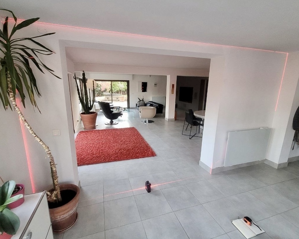

Le projet est de fermer une pièce ; actuellement communicante avec un grand salon par le biais d’une ouverture de 2400mm de Large sur 2150mm de haut ; à l’aide d’une double porte coulissante.

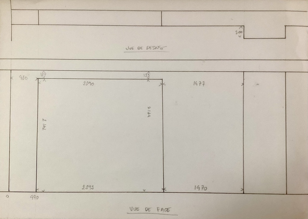

Ci dessous un plan de la configuration
Le radiateur saute.
L’idée est de créer un coffrage haut dans l’épaisseur du linteau qui recevra dans deux rails, deux portes en trois plis épicéa ou CP peuplier peintes.
J’ai l’avantage de ne pas avoir à créer de cadre solide pour assurer le bon guidage bas puisque le client est d’accord sur l’usage très ponctuel/saisonnier du dispositif mais j’ai malgré tout la contrainte de devoir assurer un semblant d’étanchéité pour assurer thermique et phonique (grossièrement, nous ne sommes pas sur une porte d’entrée)
Ma question porte sur les stratégies de raccord entre les deux portes ainsi qu’entre les portes et le mur.
J’opte actuellement sur deux retours la ou les portes se toucheront afin qu’elles se chevauchent, accompagnées de joints brosses.
Ça me laisse perplexe, je ne sais pas si vous avez déjà fait ce genre d’ouvrage et si vous avez des retours sur mes idées/solutions.
Merci d’avance pour votre contribution. ✌🏼☺

A ceci près que le radiateur est retiré pour permettre aux deux vantaux de se ranger à sa place, offrant une nouvelle configuration : entièrement ouvert.
Le vitrage est intéressant mais ajoutons à la demande d’intimité du client le fait qu’il s’agit du pan Nord de son domicile et cela le rends moins utile.
Cela dit je pourrais effectivement lui proposer une alternative en tunnel plus esthétique.
