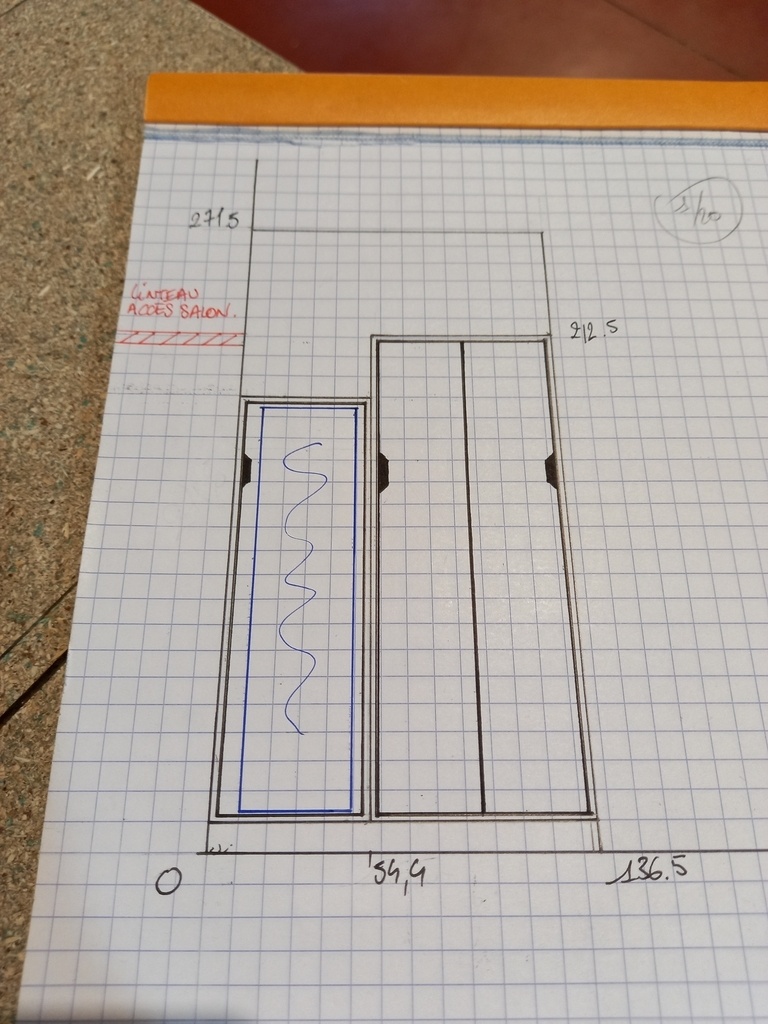

Je suis en train de concevoir un meuble d'entrée dont une moitié sera animée de portes coulissantes.
Elles feront chacune 200cm x 38.5cm.
Je vous joins un croquis du meuble en question, il est question des deux portes de droite.
Je ne doute pas de trouver du matériel pour les faire coulisser, la simple rainure ne me semblant pas suffisante pour ce meuble à chaussures qui pourrait recevoir des saletés régulièrement.
Je suis plutôt inquiet du ballotement de ces portes très hautes et peu larges à l'animation, comme ces vieilles portes de KZ qui finissait par nous rester dans les mains.
Alors groupe de question :
  • avez-vous des retours d'expérience sur un système de ce genre ?
  • pensez-vous qu'il soit plus à propos de diviser la hauteur des portes par deux ?
  • pour la porte de gauche, je pensais y fixer un miroir, pensez vous que les torsion du panneau de porte soit problématique sur ces dimensions ?
En vous remerciant par avance de vos réponses.
Copalement ✌ Oak.
Le client tient beaucoup à avoir deux portes coulissantes ?
Je dis cela parce que 38,5 cm, c'est très peu, et l'inconvénient des portes coulissantes, c'est qu'il y en a toujours une qui cache l'autre (oui je sais c'est évident mais je le dis quand même !). Du coup, elles sont bien quand elles sont fermées, mais c'est pénible quand on veut chercher quelque chose dedans.
Et pour le coup, KZ c'est moche mais ça a tous les avantages fonctionnels. Si c'était moi et si j'avais le choix, je ferais des portes ouvrantes (deux battants), ce qui règlerait le problème du risque de coincement et améliorerait sensiblement la facilité d'utilisation.
Je ne choisis pas d'autre solution d'ouverture car il n'y'a pas la place d'ouverture du battant. Au sol devant il y'aura un banc pour se chausser, il s'agit d'un meuble à chaussures.

A droite il y'a un mur, malgré leur plus faible encombrement, ces solutions demandent de déporter la porte complètement pour accéder au contenu du meuble, dans ce cas ce ne sera pas possible.
Et un rideau qui s'enroule vers le haut ? Comme les meubles à rideau, hein, du bois collé sur du tissu, pas un vulgaire bout de tissu qui pendouille sur sa tringle.
Un vrai système KZ qui permet de glisser les deux portes (jointives) à côté du tabouret ?
J'insiste, hein, ce n'est pas parce que je veux absolument trouver une solution différente et prouver ainsi mon génie universel, mais parce que le truc d'ajouter du poids je n'y crois pas... cela ne peut être que mieux, c'est sûr, mais j'ai du mal à croire que cela suffise : des portes de 38,5 / 200 ça fait un rapport de 1/5, une diagonale de 203,7 qui fait un angle de 11° par rapport à la verticale. Tu as beau mettre du poids, dès que ça va se mettre en travers ça va bloquer, donc il faut mettre assez de poids pour qu'il soit impossible de le mettre de travers, donc hyper lourd...

Ara nan c'est bien tenté mais comme dit chez Étienne, je vais sûrement diviser la hauteur par deux. Les autres systèmes sont moins jolis je trouve

2 fois 385, c'est vraiment étroit, d'autant plus que ça ne laissera qu'une ouverture maxi de quelque chose comme 350, en comptant le recouvrement. Dans tous les cas, ça ne peut être que suspendu et juste guidé au pied.
Mais avec de telles dimension de vantaux (très hauts et très étroits), une configuration en "pliant coulissant" ne serait-elle pas plus adaptée, pour ne pas dire plus prudente ? Qui de plus, permettrait une ouverture bien plus large et une meilleure accessibilité.
Merci Yvon Rolland ! Je n'avait pas pensé au pliant, il aura un encombrement égal au double ventail mais un meilleur dégagement pour l'accès aux chaussures.

En effet, sur cette faible largeur et grande hauteur, je partirai soit sur du suspendu, soit du coulissant / pliant. Tu as le système wingline de Hettich qui a l'air bien (je ne l'ai pas encore utilisé)

bonjour j ai les memes portes kz que j utilise depuis 52 ans , sans problème et elle sont douce elle sont entre autre dans ma cuisine , mais de temps a autre je les entretient au sujet de porte coulissantes haute et ps large le fonctionnement est aléatoire sauf a trouver un système de roulement qui soit aussi anti dégondage afin que les roulettes ne sautent pas du rail
l autre astuce est d alourdir la porte pour abaisser son centre de gravité en la chargeant en bas
Merci etiennedesthuilliers ! Je vais envisager une division de la hauteur alors. Abaisser le centre de gravité je n'y avais pas pensé.
je colle une plaque plomb de 2 mm dans la partie basse et je procède par tâtonnements pour voire combien de kilos sont nécessaire

du poids en bas c'est l’idéal personnellement j'ai une préférence pour les systèmes suspendus et juste guidé en bas ....
Oui il semble que ce soit l'unanimité sur ce coup ☺

Yes but... si c'est suspendu, s'assurer que les roulettes peuvent glisser sur la partie basse du rail (où elles sont posées, donc bien sûr), ET sur le haut du rail, de sorte que si la porte part de travers, la roulette haute roule "au plafond" sans bloquer.
Dans ce cas les paumelles sont infaillibles.
Sinon
La solution d' Etienne me paraît pérenne.
Merci racmterrof ! Des paumelles pour une ouverture battante du coup ?
Avec si peu de largeur de porte normalement l'ouverture ne devait gêner dans la pièce.
Bin j'ai un banc au pied des portes racmterrof. J'entends vos recommandations et proposerai les différentes solutions au client.
