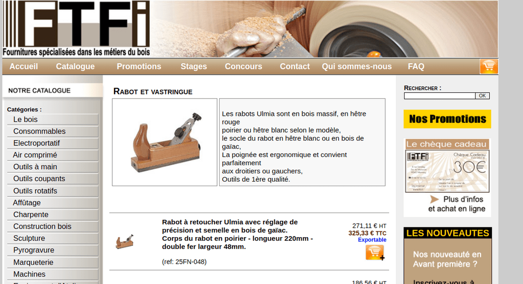

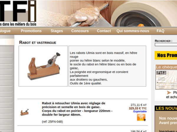

Hervé-71
bonsoir,
je profite de l'occasion pour me faire de la pub,
cette marque en occasion, à négocier....
bonne soirée
Hervé
ps: je sais, l'air-du-bois c'est pas leboncoin ou ebay, je ne cherche pas à faire une affaire. échange win-win
AvecUnBoutDeBois
Merci Hervé-71 !
J'avais vu ton annonce. Mais je continu de prospecter.
