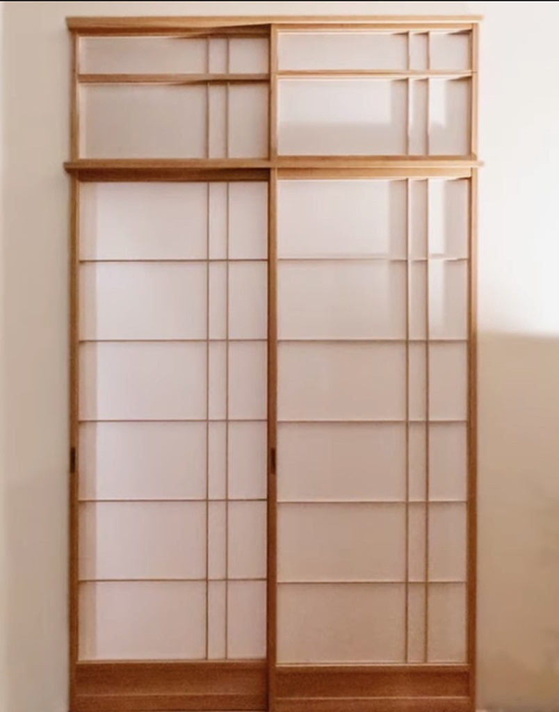

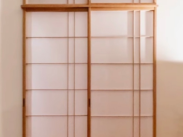

Je viens vers vous avec une question. J’ai déjà réalisé des portes Shoji. Je trouve également de nombreux exemple sur ce forum.
Toutefois, il y a un point qui m’a toujours perturbé : la porte présente une belle face avec les kumiko et le papier de riz posé en applique sur l’arrière des kumiko.

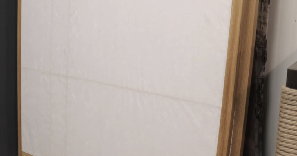

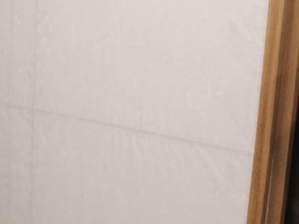

Mais de l’autre côté, il y a juste un grand rectangle de bois et le papier de riz… pas le plus beau.

Traditionnellement, le coté "baguettes" est à l'intérieur de la pièce, les shoji translucides étant utilisés pour fermer la vue sur l'extérieur (comme des rideaux aux fenêtres chez nous, sauf que la-bas, y a pas de fenêtre...).
Le "vilain" coté donne donc vers l'extérieur, sur la terrasse-véranda. Cela n'a pas d'importance, car quand on est sur la terrasse, on regarde le jardin, donc, dos aux shoji et on ne se retourne pas pour regarder les shoji.
De plus, on ne regarde pas les shoji depuis le jardin, car le jardin est fait pour être regardé depuis la terrasse (engawa), et pas pour s'y balader... Y a que les gaijin (les types avec un long nez et qui sentent pas bon) qui demandent à descendre dans le jardin...
D'autre part, la notion de "vilain" est fort relative. Quel plaisir indicible de voir une grande feuille de papier brut, dont les bords ont été grossièrement découpés et à travers duquel on devine l'ombre des baguettes...Sublime, dirais-je...
Entre deux pièces, habituellement, les cloisons mobiles sont pleines, et pas transparentes. Ce ne sont pas des shoji, mais des Fusuma. Donc, pas besoin de cadres des deux cotés. Quand je dis pleine, c'est non translucide. Papier épais, pas de baguettes. Ces cloisons sont souvent peintes (fusuma-e).
En conclusion, faire une "porte shoji", cela n'a pas de sens, donc, ta question non plus... 🙃

Merci Kentaro pour tous ces détails :). Ça répond à une interrogation qui dure depuis plusieurs années.
Je pense qu'à l'avenir, j'installerai des petites parclose. Je trouve le rendu plus "fini" pour un travail assez simple.
