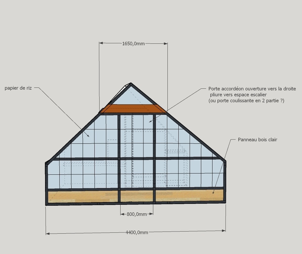

je dois faire un devis pour une cloison shoji dont voici le schéma de principe :
J'ai plusieurs question à ce sujet...
Je suis encore en recherche d'info et je pense que je vais acheter un livre dédié à leur fabrication histoire de pas partir à l'aventure. Savez vous m'en conseiller un en particulier ?
En français serait génial, je peux me débrouiller en anglais, mais aucune chance pour le japonais !
Mais je dois surtout faire un devis et j'ai du mal à me projeter dans le temps de fabrication que ça va me demander. Surtout que la maison où je dois poser ça a était construite sur les limites de propriétés donc c'est réellement une parallélépipède quelconque, et c'est un vrai casse tête pour mettre une cloison car je croise la charpente apparente au lieu de pouvoir me mettre parallèle tranquillement. Bref...
J'imagine qu'il existe des gabarits pouvant simplifier le travail ? Je pense notamment à tout les mi-bois devant correspondre. Quelqu'un à t'il une idée pour les réaliser rapidement et précisément ?
Je dispose d'une scie sur table correcte avec chariot. Mais peut être connaissez vous d'autres méthodes ?
Merci d'avance !
